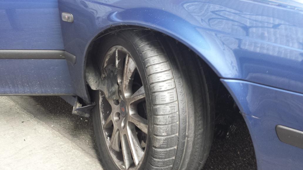

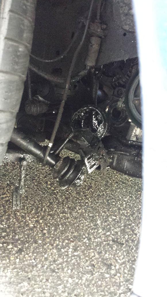

als ich gestern auf dem weg zu einem Kunden war, passierte mir das unglaubliche!!! Ich fuhr mit ca 140 Kmh auf der Autobahn, linke Spur. Plötzlich ein Knall, ein schleifen als ob der Wagen auf dem Boden liegt und eine Riesige Qualmwolke. Lenken so gut wie nicht mehr möglich!!! Gott sei Dank habe ich den Wagen ohne etwas zu berühren auf den ganz rechten Auffahrstreifen bekommen. Dann fing die Dämmung im Radkasten noch feuer was wir Gott sei dank löschen konnten. Kurzerblick in den Radkasten: Antriebswelle raus und Radnabe ist nur noch am unteren Querlenker befestigt:eek::eek::eek: Alles voll Öl vom Antriebswellengelenk..... Komisch ist nur das die achsen vor 2 Monaten KOMPLETT überholt wurden, sprich alle beweglichen Teile getauscht wurden. Jemand eine Idee dazu?

Sieht für mich jetzt nicht danach aus, dass die AW ursächlich ist, sonder die ist ein Folgeschaden - da dürfte der untere Querlenker gebrochen sein (hatten wir doch erst kürzlich hier) oder die Befestigung desselben...

Wobei man auf deinen Bildern jetzt nicht sehen kann, was gebrochen ist oder auseinander gefallen ist.

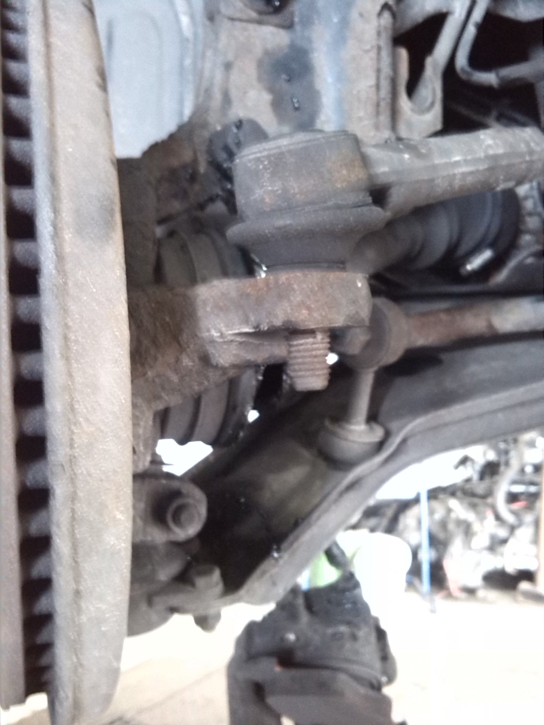

[mention=2503]Flemming[/mention] das sieht auch böse aus, ist aber der unter Querlenker.... Ich wünsche mir schon fast das es ein Montage fehler war... ansonsten muss ich das gleiche ja bald auf der anderen seite erwarten...... Ohhh Mannnn
[mention=2503]Flemming[/mention] und das solche Teile überhaupt auf den Deutschen Markt gelangen ist eigentlich ein Skandal!! An solchen Teilen hängt das Leben von Menschen1 Ist mir unverständlich!
Ja klar. Was hast du denn da sonst? McPearson Federbein und einen Dreieckslenker. Die halten das Rad in Position. Dazu noch Stabi mit Koppelstange und die Spurstange. Wenn die weg ist bleibt das Rad aber mittig im Radhaus stehen, lenkt halt ggf. irgendwohin. Na gut, der Hilfsrahmen ist auch noch beteiligt.

Meine auf dem ersten Bild erkennen zu können, das der Querlenker vorne nicht mehr am Hilfsrahmen ist => gebrochener Querlenker wie im Thread vom 1. Mai.
[mention=8107]Feran[/mention] : Hab' mich mal gerade hingebungsvoll in den Staub vor meinen 9-5 gekniet: Du hast recht! Vor der Antriebswelle ist der Anlenkpunkt des Querlenkers. Eigentlich :eek:. Auf dem benannten Bild nicht mehr. In dem bereits vielfach erwähnten Fred habe ich mich bereits über die absolut mangelhafte Schweißnaht ausgelassen. Sollte das hier auch so sein, so wird's langsam wirklich bedenklich was die Qualität der Erstzteile betrifft...
