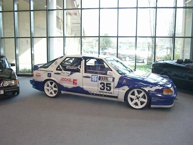

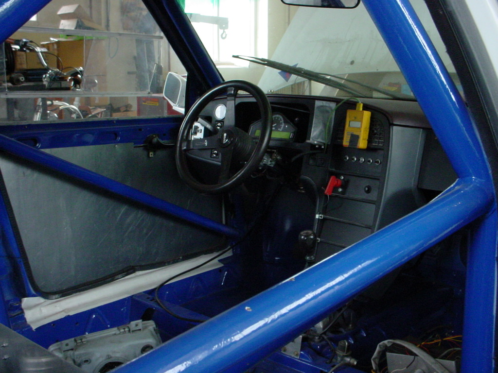

Bei Cardiff-Motorsport bekommst Du die besten Käfige in diversen Varianten. Sprech mal mit dem Chef, Thomas Peipelmann. Wir haben da für einen Top-Käfig (siehe Bild) im 900er Rennfahrzeug um die 1200 Euro bezahlt. Wiechers ist da deutlich teurer...
Übrigens kannst Du vielleicht auch einen Käfig von mir/uns haben...aber da hängt dann noch ein vollständiges Auto mit dran (siehe zweites Bild) . Kannst Dich ja melden, falls Du Interesse hast an einem vollwertigen Saab 900 Turbo Rennfahrzeug. Das stand übrigens bei dem int. Saab Meeting in der Halle und hat auf dem Seitenteil eine original Unterschrift von Erik Carlson....
