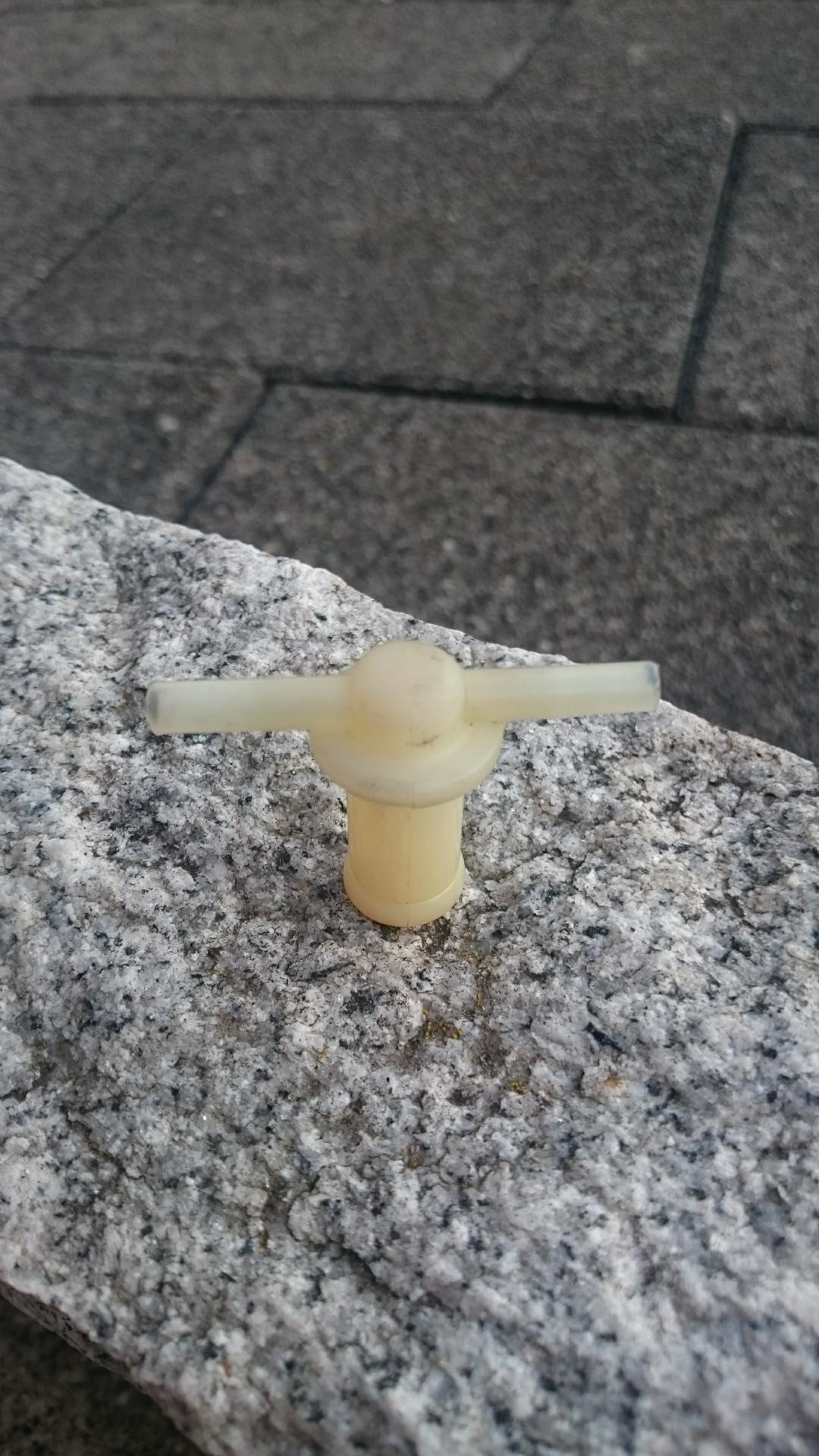

Einmal blöd geschwankt und auf dem Motor abgestützt, schon ist der Stöpsel kaputt.
1. Wie heißt der hintere Plastikstöpsel oben auf dem Verbrennungsluftgeweih am Motor wo die Druckschläuche eingesteckt sind? Einer davon geht zur Benzindruckdose.
2. Gibt es den noch neu? Unter welchem Namen oder welcher Teilenummer?
3. Wenn nicht neu, hat den jemand gebraucht über?
Wenn`s da offen ist, läuft das Auto wirklich sehr schlecht.
Danke.
Zur Info:
92er 900 2.0 LPT 5-Gang
http://up.picr.de/26065430bg.jpg

Du sprichst von den Gummis Lindexx. Bei ihm ist aber offensichtlich der Plastik-Anschlußstopfen abgebrochen -> siehe Foto.
Der Hinweis auf die Buchse ist dennoch gut und bietet sich beim Austausch gegen ein Ersatzteil direkt mit an. Die Qualität (oder viel mehr der Mangel derselben) von den Zubehör-Gummis ist ja mittlerweile legendär...
Ich denke das gesuchte, abgebrochene Teil gibt es nur noch gebraucht.

Was ich in einem solchen Fall schon gemacht habe:
Messingrohr mit passendem Außendurchmesser (4mm) in den abgebrochenen Stutzen eingeklebt, mit 2k-Kleber. Hält seit über 10 Jahren.

Mach zu (Schraube rein, ganz nobel mit Motordichtmasse o.Ä.) & den unwichtigeren der beiden Schläuche lässt halt weg bis Ersatz eingetroffen ist.

Eine Notreparatur um das Auto wenigstens im Hof bewegen zu können, habe ich gemacht, ist vorerst dicht. Ich denke das wird gehen, bis ich das von Onin94 angebotene Teil habe.

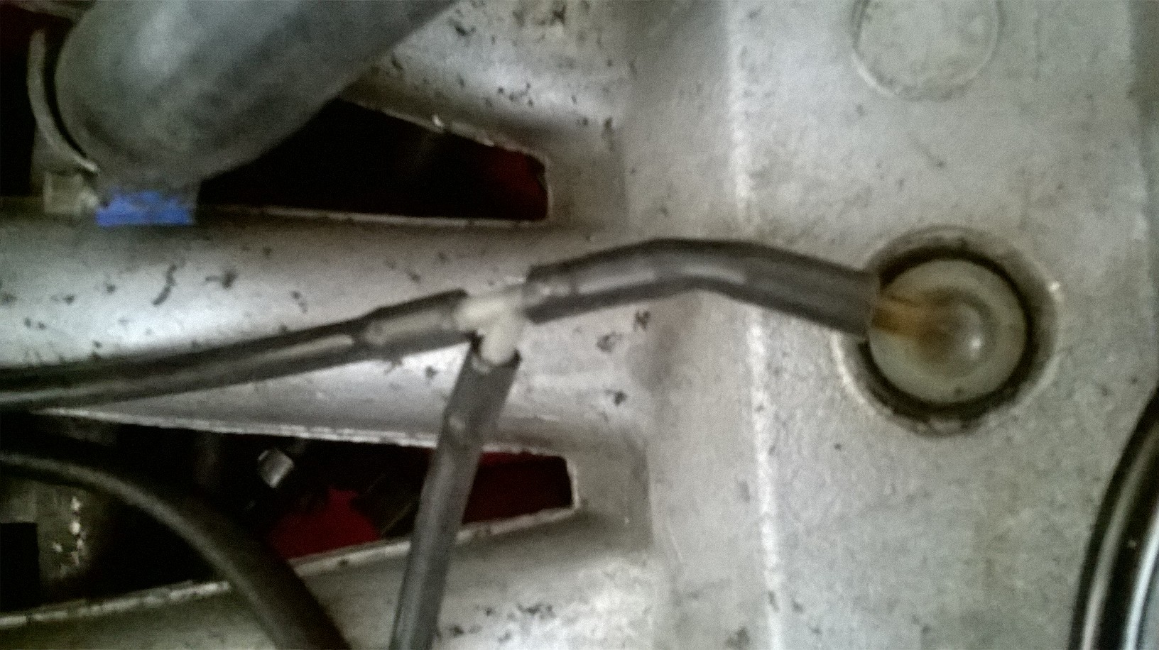

Die Anschlüsse werden alle mit der Zeit porös. Auch bei mir ist das ähnlich passiert... eine zarte Berührung und das Ding war gebrochen. Eine Verstärkung wie sie Erik anregt ist durchaus sinnvoll. Ein provisorisches Kleben mit 2K-Kleber hilft auch als Notbehelf, bin so ein halbes Jahr gefahren. Das gebrochene Ende verschließen und einen anderen Abzweig am verbliebenen Anschluss einbauen ist auch eine gute Dauerlösung. Solche T- oder Y-Verbinder gibts bei jedem Teilhändler. Das würde dann ungefähr so aussschauen (leider etwas unscharf).
