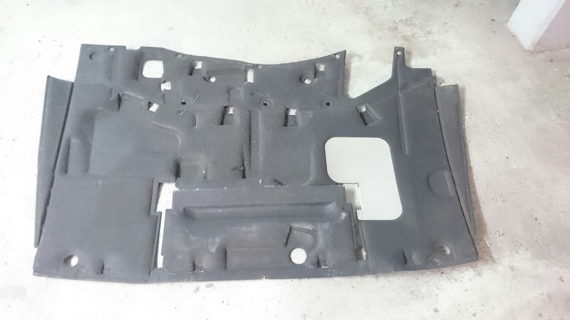

Passt die Matte unter die Motorhaube? Die Motorhaube ist die Variante ohne Saab-Emblem.
Danke!
Klar, passt.
Super, danke!
Weisst du eventuell auch, ob die Matte nur mit diesen Clipsen befestigt wird? Oder gibt es noch anderweitige Befestigungsmittel?
Bei den letzten Modelljahren (ab MY90) waren die Matten ausschliesslich durch grosste Kunststoff-Stopfen befestigt, das ist eindeutig besser als die fummeligen Klammern und Clipse, die zudem rosten.

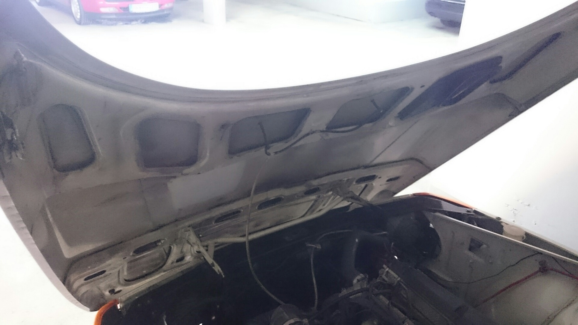

Zur Nachrüstung müssen bei den frühen Hauben aber Löcher gebohrt werden.
Ist meine Haube dann eine frühe in deinem Sinne [mention=75]klaus[/mention] ?
Die Matte auf Deinem Foto hat deutlich sichtbar Löcher für die Befestigungsclipse. Halte die Matte doch einfach mal von innen an Deine Motorhaube. Sind die passenden Löcher vorhanden? Wenn ja, prima! Wenn nein.........
