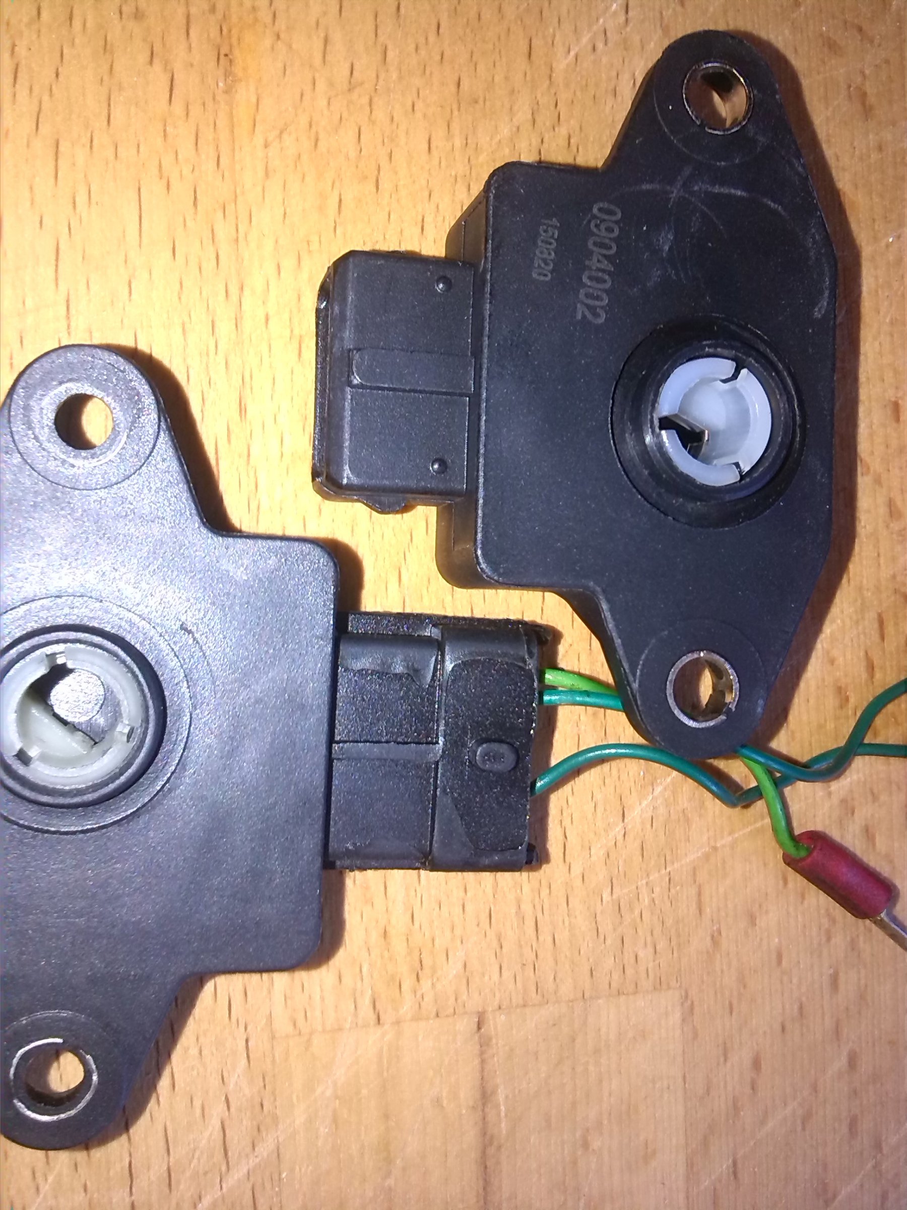

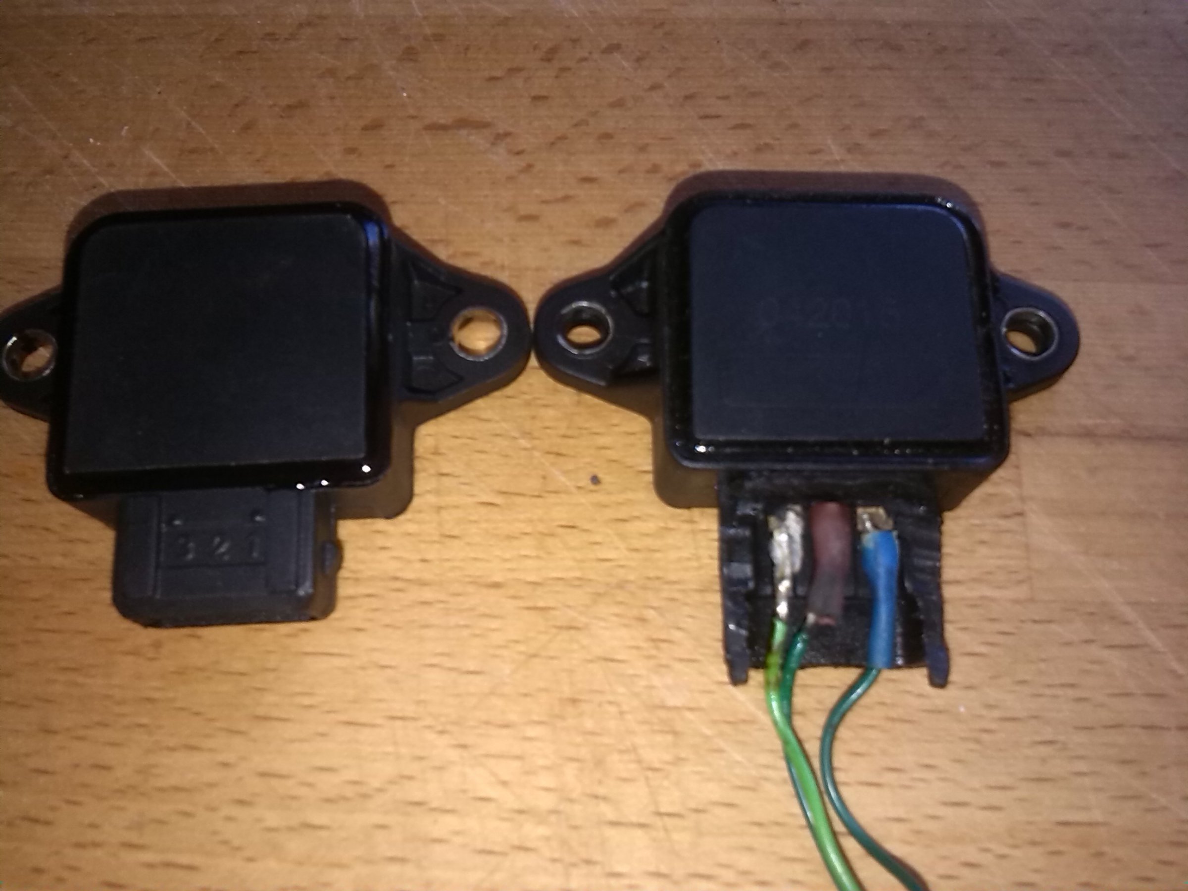

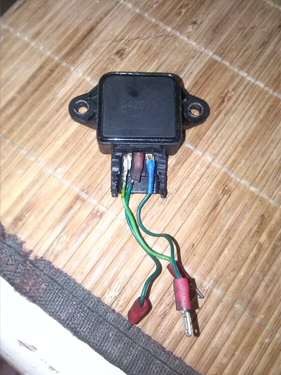

Also dieser hier:
war bei mir bisher verbaut, offensichtlich passte da der Stecker nicht und daher haben die Meister gebastelt ...
Der passende sollte absolut identisch aussehen, bzgl. Befestigung und Aufnahme für DK-Welle, nur eben ein anderer Stecker.

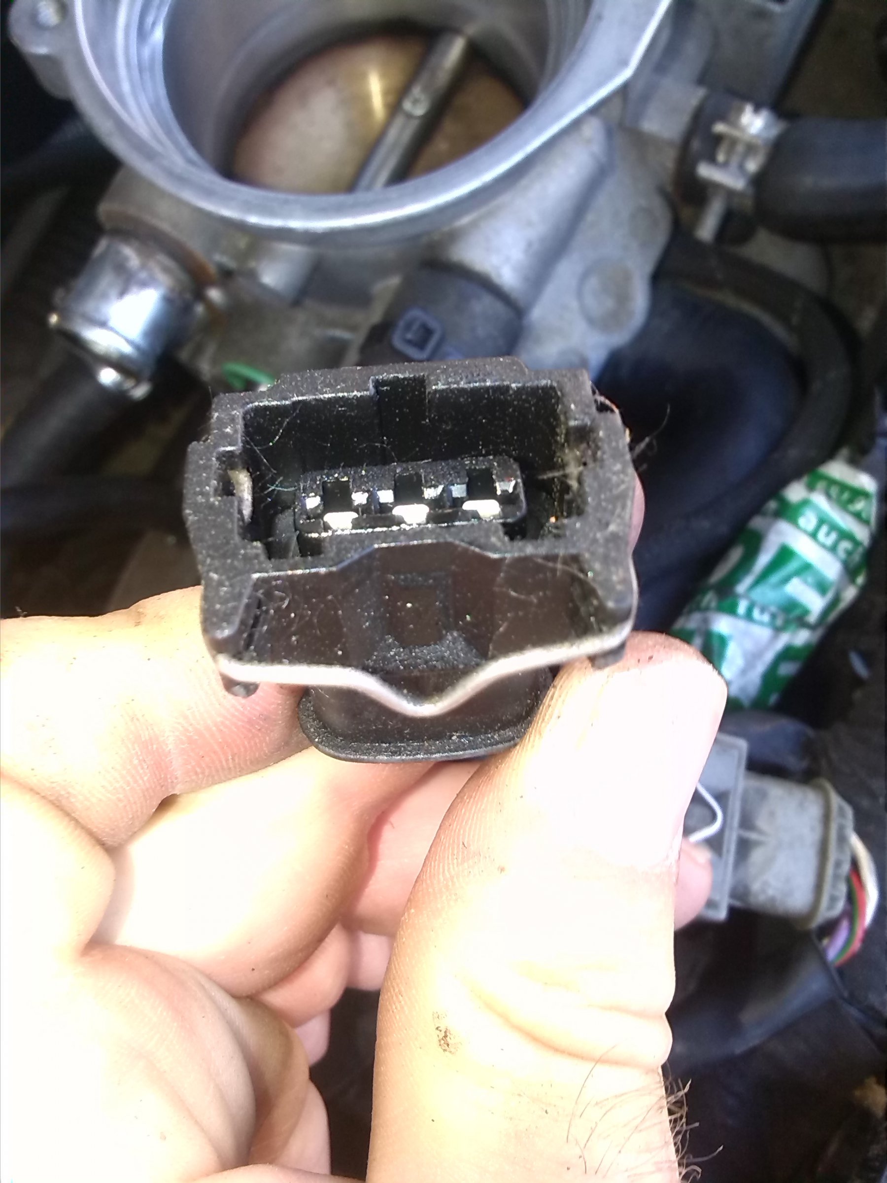

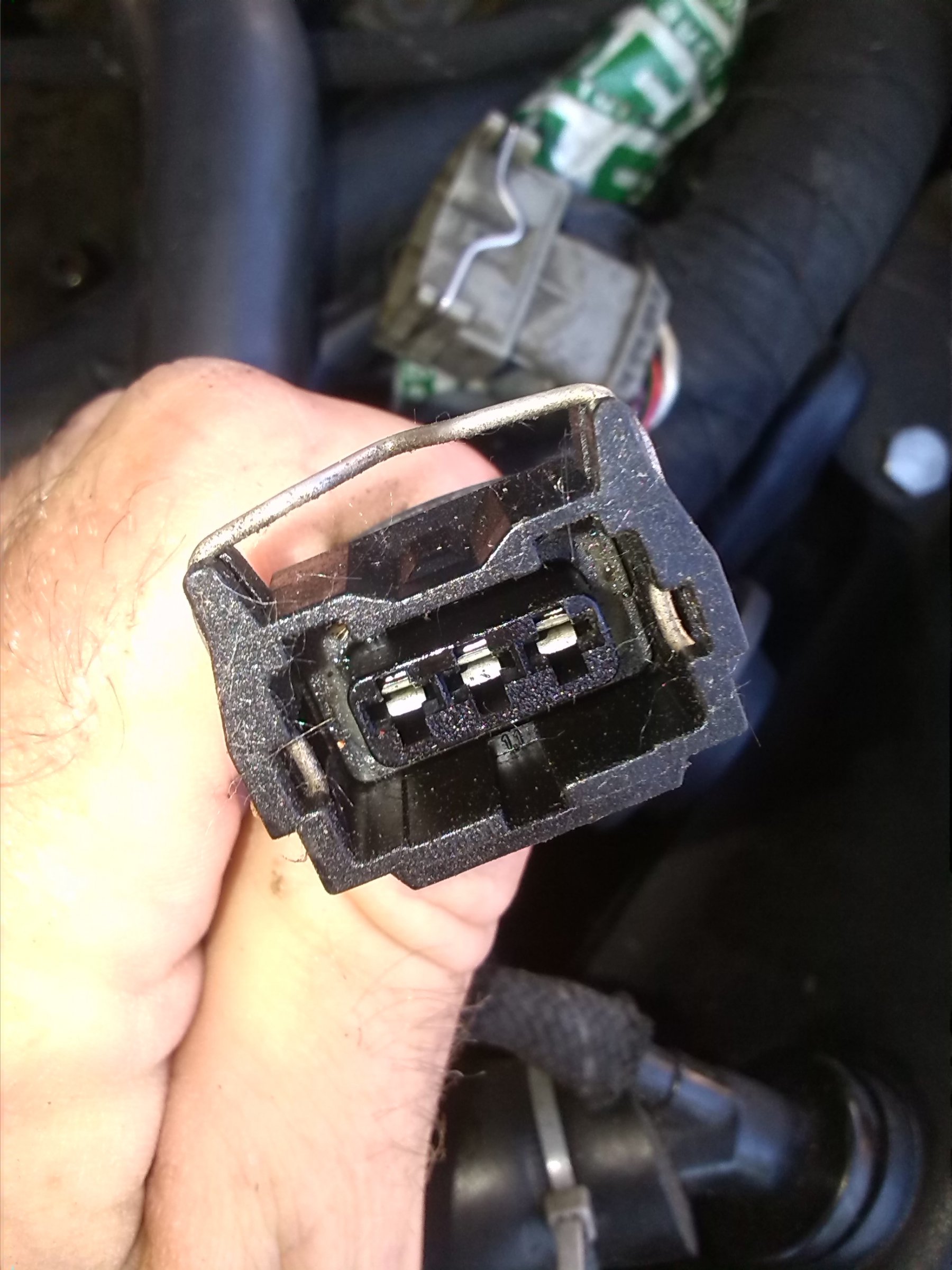

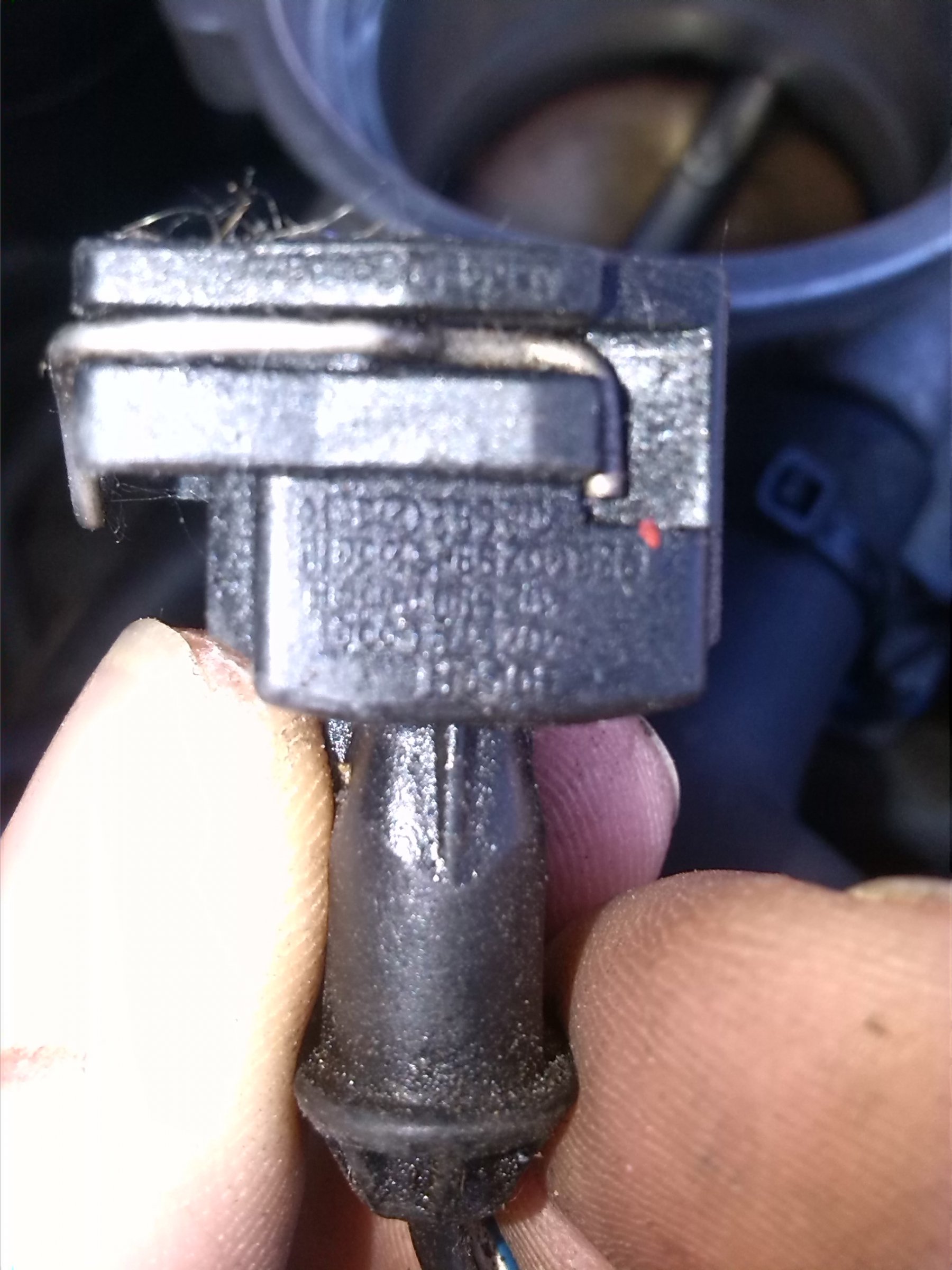

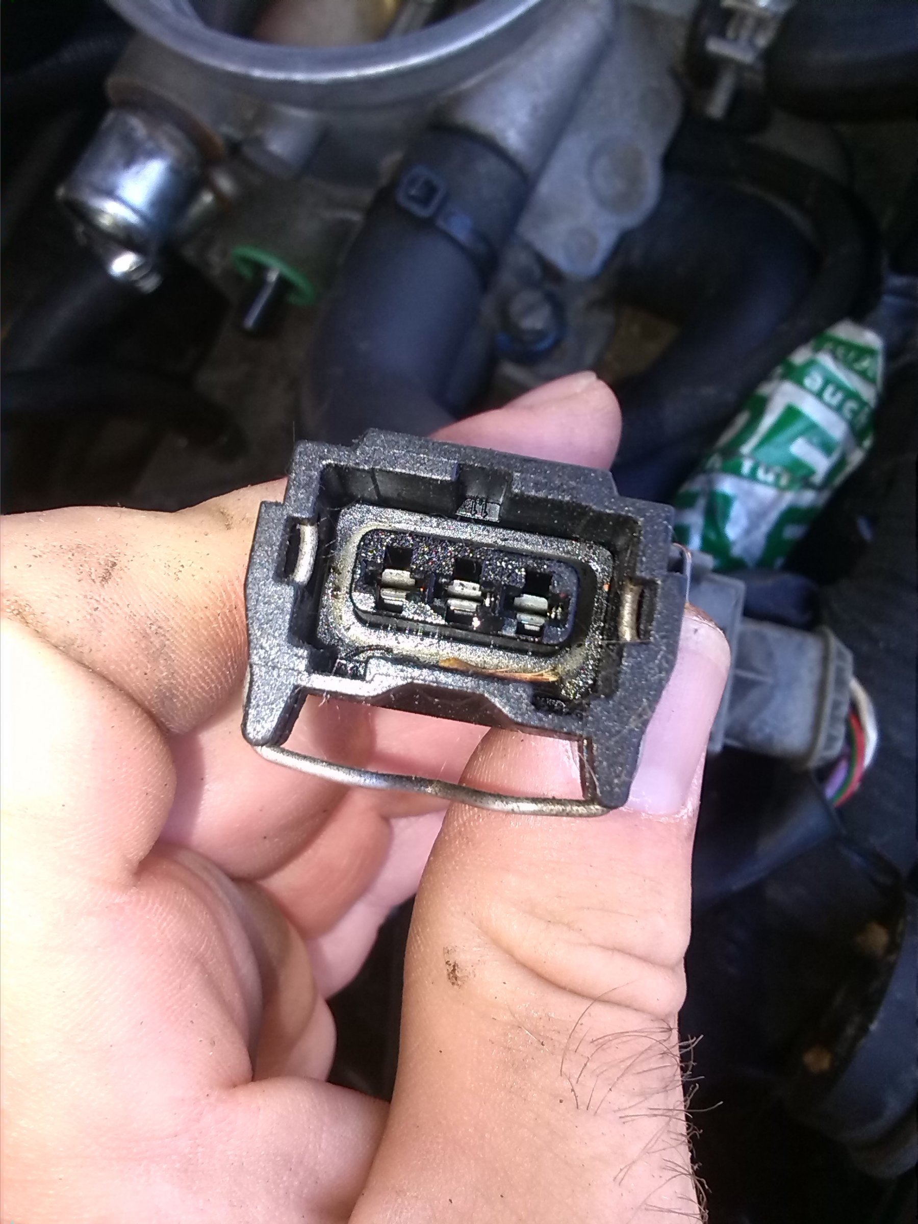

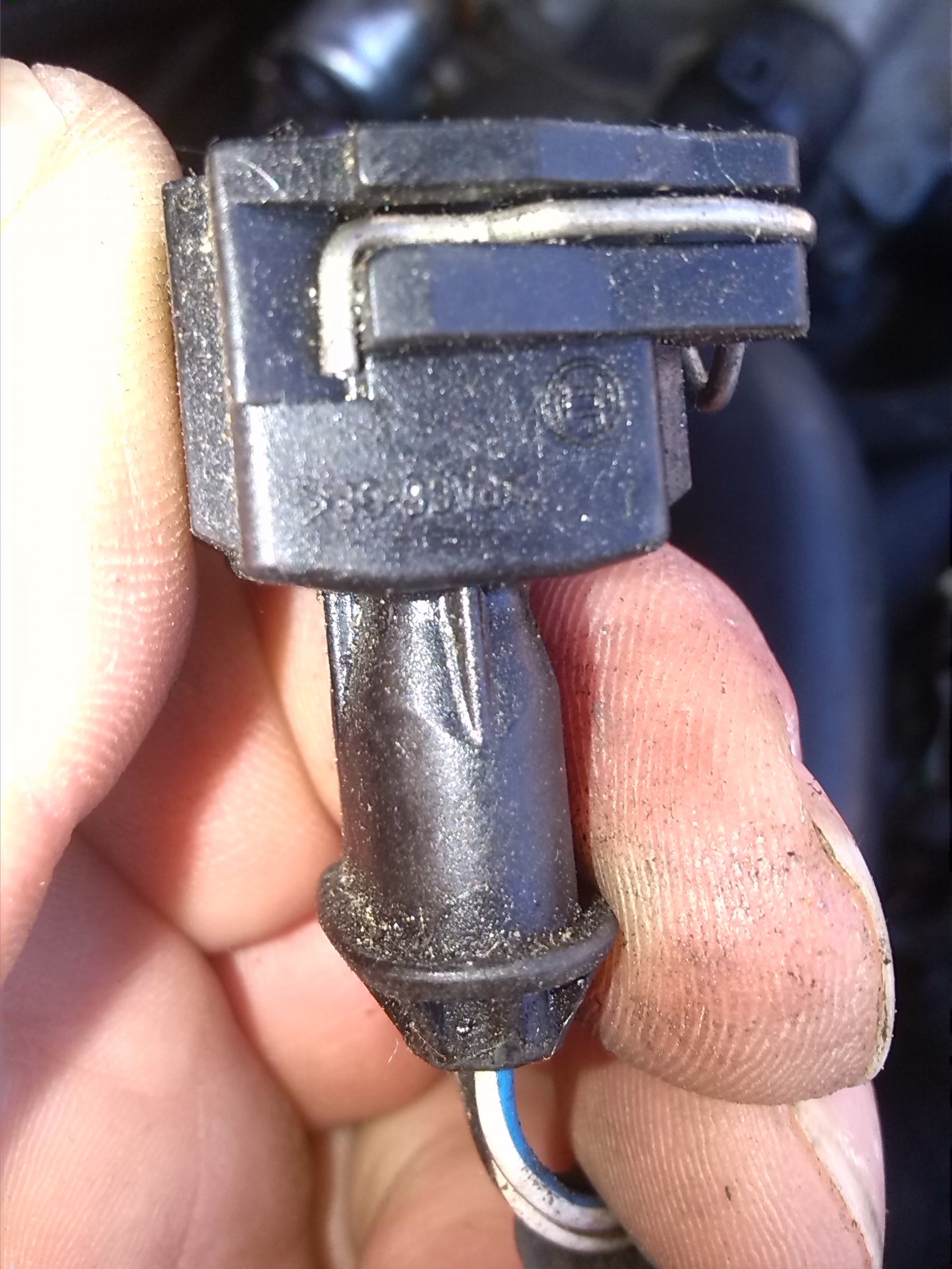

Der Kabelbaumseitige Stecker ist noch intakt und vorhanden, hier die Bilder:
Hilf mir doch mal auf die Sprünge, ich bin einfach zu blind und erkenne den Unterschied nicht - was genau ist da anders, wo passt es denn nicht...?
Okay ich versuche es:
Das Poti was ich derzeit drinnen habe hat den langen Stecker (siehe Bilder), genauer die lange Aufnahme für den Stecker. Passen müsste eigentlich ein Poti mit kurzem Stecker, so wie es mit der von dir verlinkten Teilenummer 8857195 aussieht.
Jetzt kommt halt noch die Verwirrung dazu, dass es mit der Bauform "kurzer Stecker" offensichtlich absolut identisch aussehende Teile gibt, die aber unterschiedliche Teilenummern und auch unterschiedliche Preise haben?! (siehe meine beiden verlinkten ebay Angebote)
Ich vermute es war so, als mein Vorgänger seinen Poti hat ersetzen lassen wollen, da hat die Werkstatt nach "Daten" bestellt und es wurde einer mit langem Stecker geliefert, der passte nicht auf den Stecker des Kabelbaums, daher wurde der Stecker des Poti einseitig geöffnet und die Kontakte mittels Kabel herausgeführt.
Ich bin ja nun schon zur Erkenntnis gelangt, dass ein Poti mit kurzem Stecker sein muss, jedoch weiter bin ich nicht gekommen. Die Unterschiede, sofern überhaupt vorhanden, müssten dann ja "intern" sein, und da bliebe doch nur die Widerstandskurve, oder übersehe ich da etwas? Gibt es auch Poti, wekche im Maximal-Minimalbereich irgendeine Besonderheit haben?

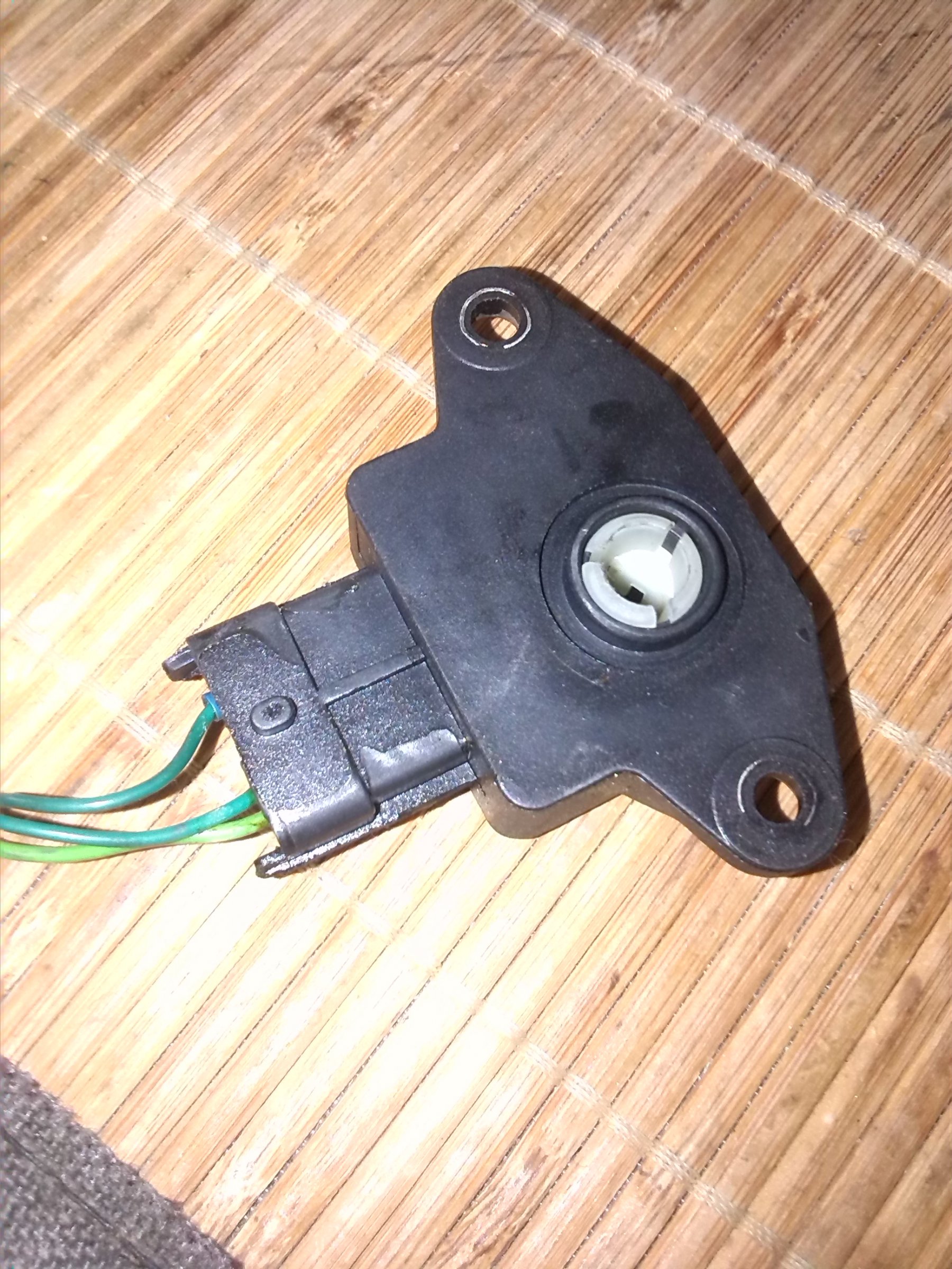

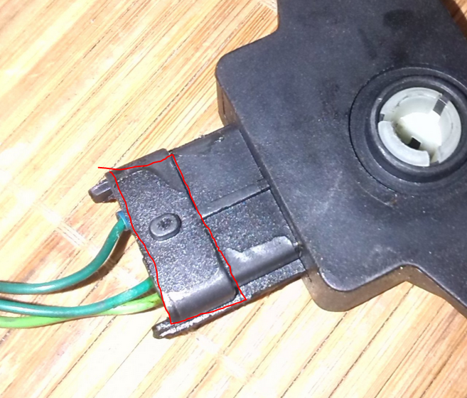

Jetzt hab ich es - das Stück ist mehr, richtig:
Kann man das nicht wegdremeln? Oder ist auch die Innerei des Steckers anders (Rundungen/Ecken, Stecke, Nasen o.ä.)?
Auf die Abbildungen im Netz darf man sich bei solchen Dingen nicht verlassen, selbst bei Skandix ist der Sensor für 1996 mit dem kurzen Anschluss abgebildet, deswegen bin ich einfach nicht drauf gekommen...

Ja, der Stecker ist länger und auch irgendwie "runder", wie der dazu passende Stecker des Kabelbaums auszusehen hat ist mir jedoch nicht klar, davon habe ich kein Bild gefunden.

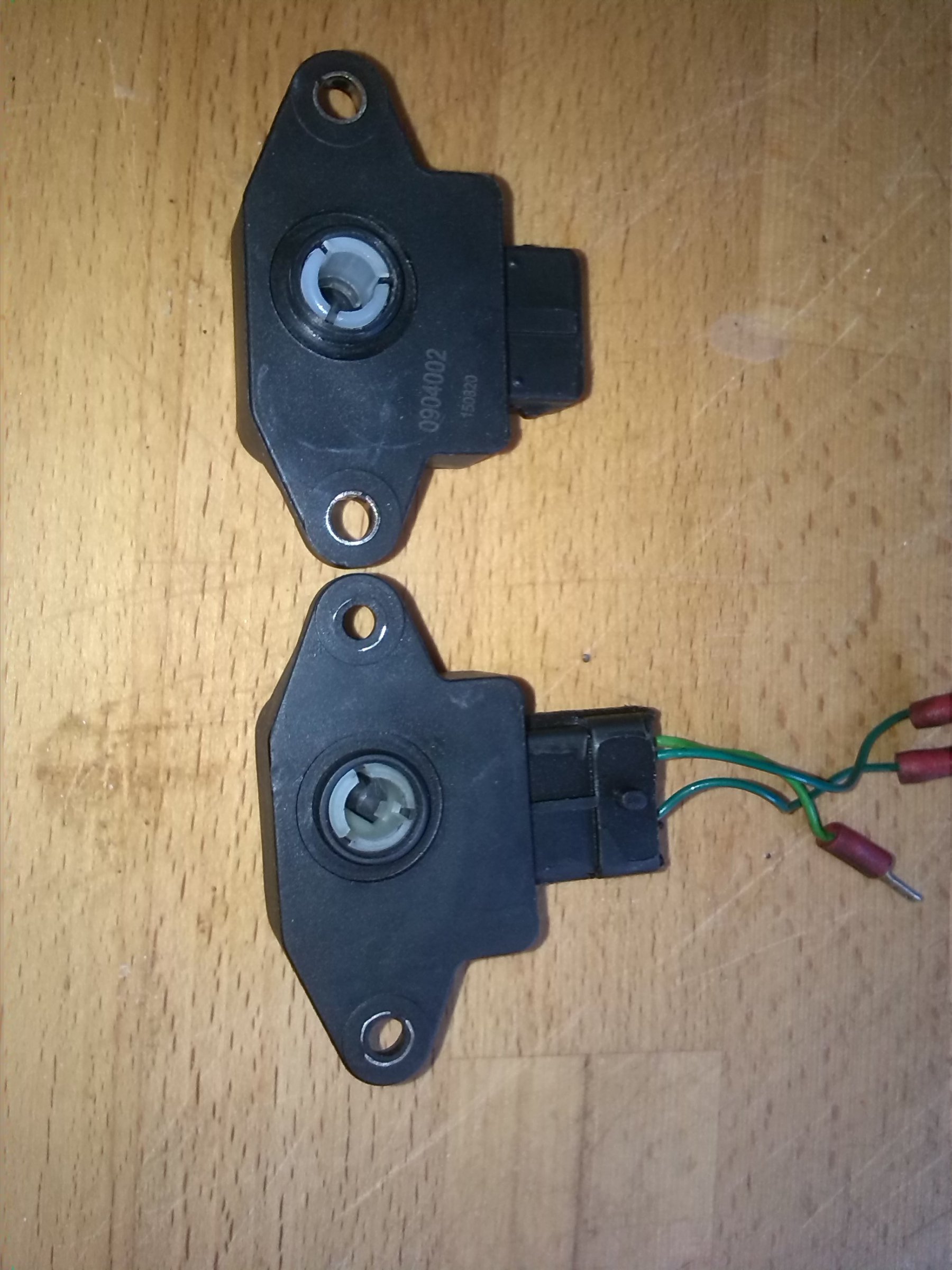

So, Das Teil ist abgeholt Hersteller: Metzger.
Einbau erfolgt jetzt umgehend, ich berichte gleich weiter...
optisch sollte der Steckanschluß zu deinem (alten vor 96) Kabelstecker passen.
So eingebaut!
Stecker passte 1a
Teilenummer des Metzger Teils: 0904002, Preis: ca. 34€
Nach kurzer Probefahrt sieht es so aus als ob die Automatik jetzt keine hektischen Schaltvorgänge mehr macht.
