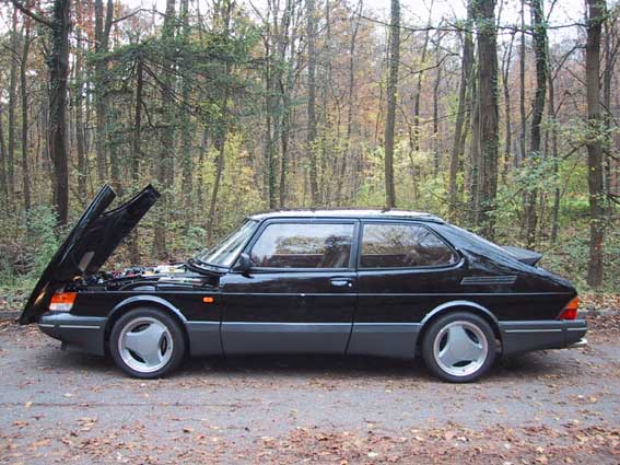

Natürlich stehen dem 900 die 195er viel besser.
Optisch ganz klar eine Nummer kleiner und in Proportion des Niederquerschnittes wesendlich passender auf der 16"-Felge:smile:, und das Risiko vom streifens, meistens am hinteren linken Radlauf in Richtung Stossfängerplanke hinten, wird komplett vermieden!
Und fahren sich auch sehr gut,
,,,da eine kleinere Aufstandsfläche aufgewiesen wird, sind sie meist wendiger und weniger Lenkwiderstand gegenüber den 205er auf der selben Felge:top:(jedenfalls im Falle des 901er von Klaus, sofern immer noch die selbe Reifenmarke verwendet wird)! Aufgepasst, dieses Fahrverhalten kann von Reifenmarke zu Reifenmarke je nach Karkassenaufbau sich komplett verschieden verhalten und demzufolge logischerweise zu anderen Resultate führen!

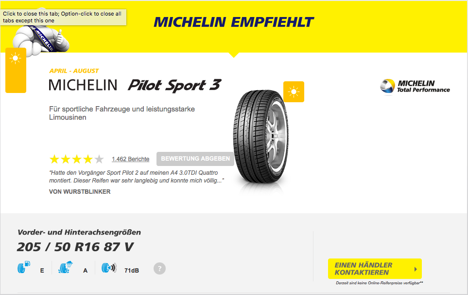

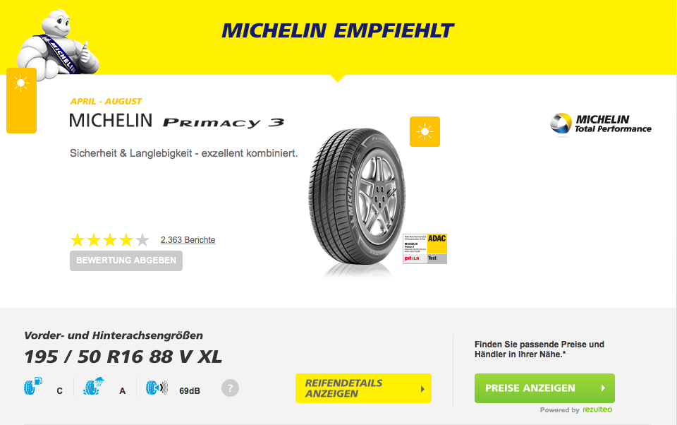

Vielleicht nehmen sie auch die 205er, weil sie an Stelle von
lieber mit
unterwegs sein wollen.
Die Pilot Sport gibt es nämlich nicht als 195er ... :rolleyes:
