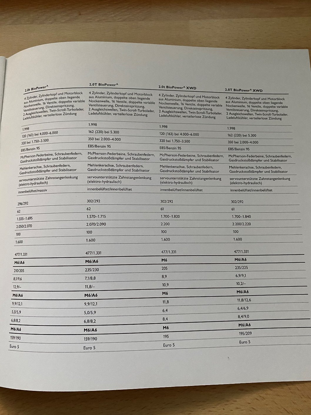

Habe mich im Zuge meines Steuergeräte-Dramas neulich auch gefragt ob es den Direkteinspritzer Benziner (A20NFT) eigentlich schon/noch im 9-3III gab und konnte ihn in meiner Griffin Preisliste finden. Ist vom Verbrauch zumindest auf dem Papier ziemlich deutlich unter dem B207 (mit XWD und Automat). :biggrin:

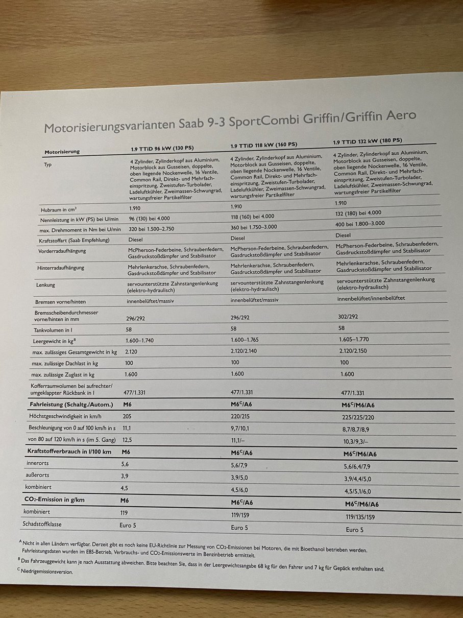

Der TTiD ist aber der 1.9er (den ich zumindest in der EU4 Ausführung ja selber gefahren hab und ihn einen wirlich tollen Motor fand).
