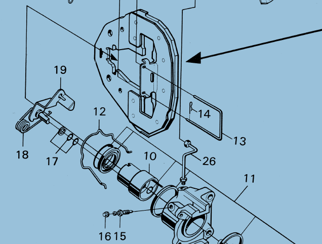

Eine Rückholfeder ist allerdings sehrwohl vorhanden.
feder.PNG.2a62d445e4df7cb2ae775c84e13bf9e4.PNG dafederts.PNG.31b39eb205fd228540370eeac7bf13ea.PNG
Das die Feder eine defekte / schwergängige Nachstelleinrichtung nicht bewegen kann ist zu vermuten.

Danke an alle für die informativen Antworten. Ich entnehme dem dass die Handbremse beim Schweden eine mehr oder weniger ausgefeilte Technik hat und ich als Laie die Finger davon lasse. Was mich nur wundert ist dass es die Feder nicht einzeln gibt, (auch in der Bucht ist Windstille) denn den Versuch würde ich gerne unternehmen - oder weiß jemand wo es die Feder noch gibt?
Die Feder ist ganz bestimmt nicht das Problem... Meist ist der Mechanismus im Inneren verharzt/verrostet
Und der innere Kolben festgerostet, weil
a) der O-Ring der Handbremshebeldurchführung längst hinüber ist,
b) ewig niemand die Bremsflüssigkeit gewechselt hat
und c) leider häufig die Verchromung schon so sehr gelitten hat, dass auch das Gängig Machen wie Christian es beschreibt, nur eher temporär hilft..
