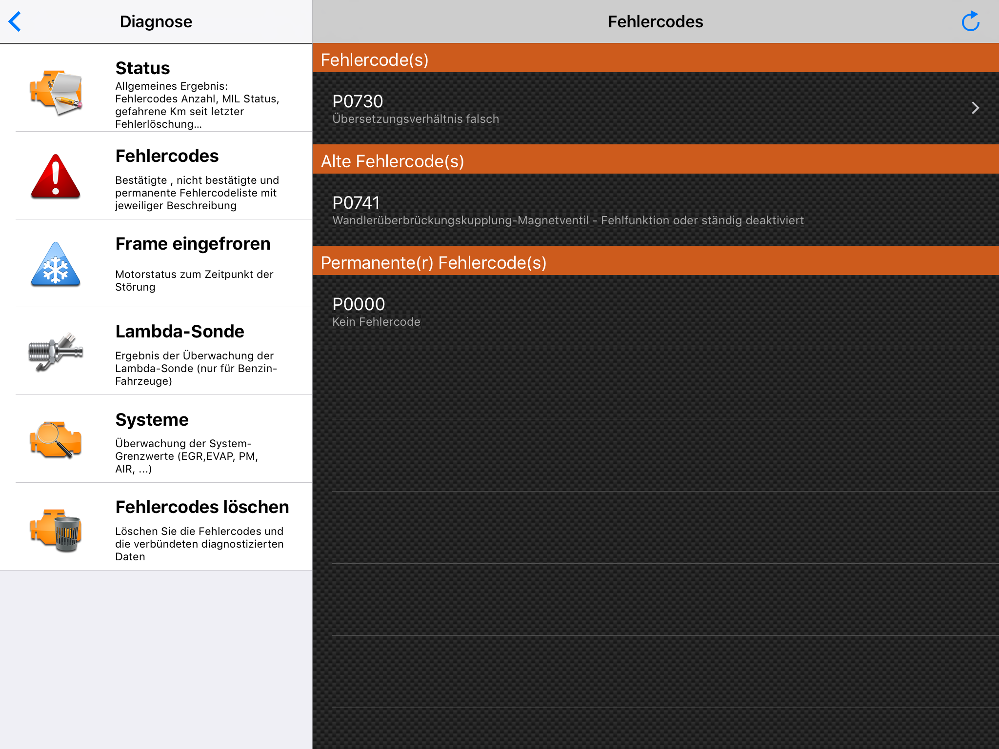

Hier die Fehlermeldung
Habe den Strom weggenommen - Fehlermeldung bleibt bestehen auch hinterher
Ist demnach P0741 die Ursache für P0730?
Wie soll man das verstehen? Nur die 730 kommt wieder? Denn die 741 wäre ja demnach eine alte Meldung. Oder ist die auch gleich wieder da?

PS: Was ist das für eine Software/Diag-System?
Das Diagnose System würde mich auch mal interessieren.
EOBD Facile auf meinem iPad - connectiert mit dem Dongle über ein Wlan

Meinst du mit CE das Motorsymbol. Nach der Stromunterbrechung kamen gleich wieder beide Warnsymbole (Motorsymbol und Zahnrad mit Ausrufezeichen)
Keine Ahnung, wie die zusammen hängen.
