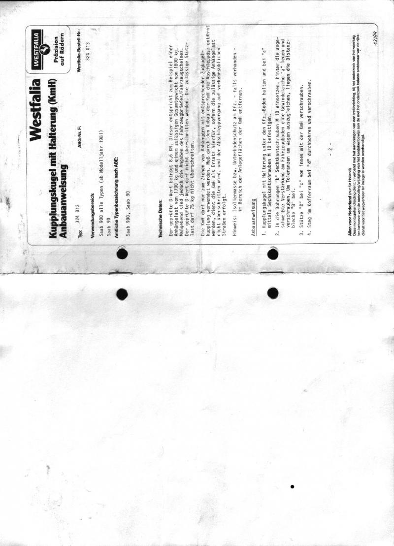

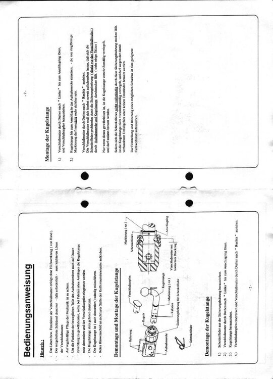

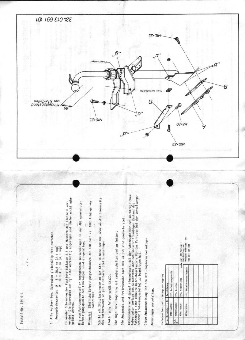

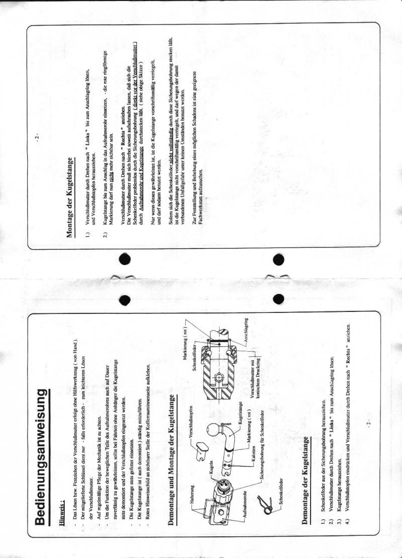

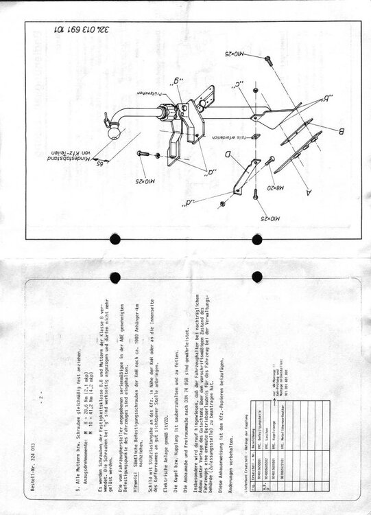

Hier die Montageanleitung vom Westfalia Typ 324 013
Vielleicht hilfreich ?
