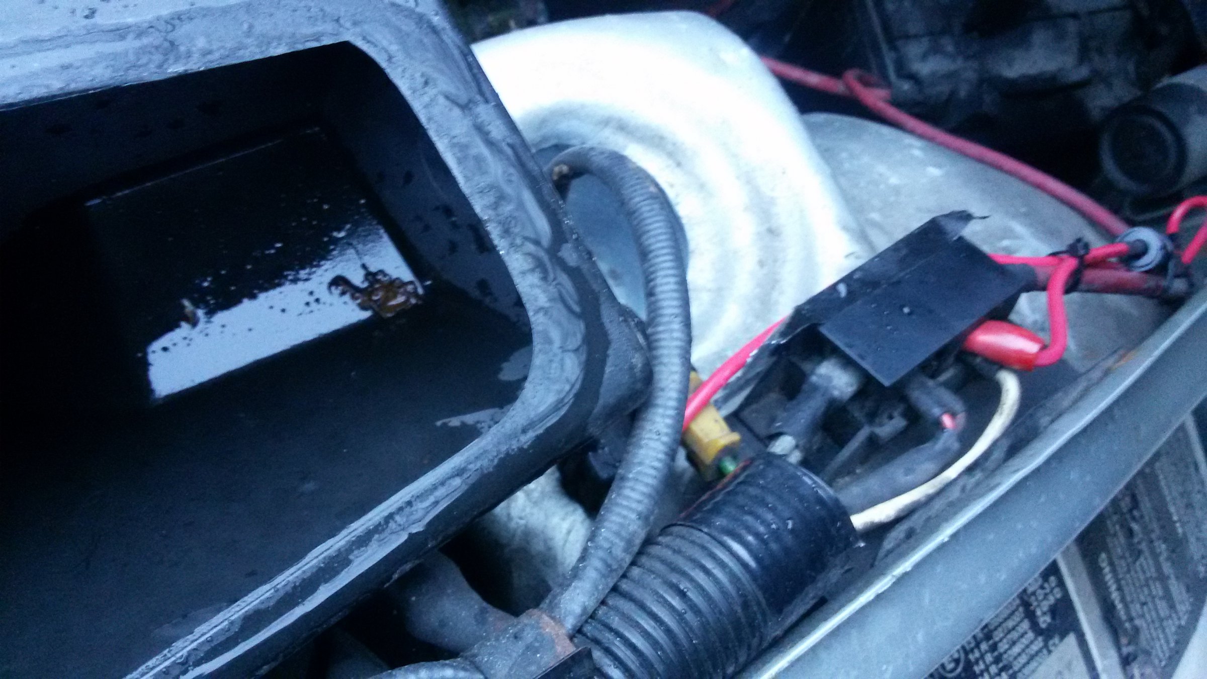

Ins rechte Radhaus verlaufen 2 Unterdruckschläuche? Werd ich mir ansehen, obwohl im rechten Radhaus ja nix gemacht wurde. Was wir gemacht haben ist: Die Stromleitung vom Subwoofer wurde ans Batteriekabel und ein weiteres (beiges) Kabel dazugeklemmt. Das hellere rote Kabel ist die Stromleitung des Subwoofer, das dünklere rote Kabel von der Batterie und unten die beige Leitung. Die Klemmanschlüsse der Leitungen haben wir vorher gereinigt. Hat jemand eine Idee, was sich hier nicht verträgt? Vielen Dank!20161106_153304.thumb.jpg.536f06a330c312d5665ff744062905ee.jpg20161106_153304.thumb.jpg.536f06a330c312d5665ff744062905ee.jpg

Ins rechte Radhaus verlaufen 2 Unterdruckschläuche? Werd ich mir ansehen, obwohl im rechten Radhaus ja nix gemacht wurde. Was wir gemacht haben ist: Die Stromleitung vom Subwoofer wurde ans Batteriekabel und ein weiteres (beiges) Kabel dazugeklemmt. Das hellere rote Kabel ist die Stromleitung des Subwoofer, das dünklere rote Kabel von der Batterie und unten die beige Leitung. Die Klemmanschlüsse der Leitungen haben wir vorher gereinigt. Hat jemand eine Idee, was sich hier nicht verträgt? Vielen Dank![ATTACH=full]119961[/ATTACH][ATTACH=full]119961[/ATTACH]
Check mal die direkt an der Heizung (Radioschacht) so wie es KGB gesagt hat. Du hast Fotos von der rechten Seite gemacht. Wenn du da weiter in Richtung Tür gehst (also im Raum hinter dem Rad, findest du dort diesen "Speicher" an den zwei Unterdruckschläuche gehen. Die kannst du auch mal prüfen, wenn du gerade die Haube offen hast :)

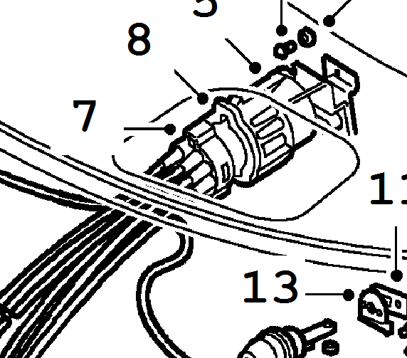

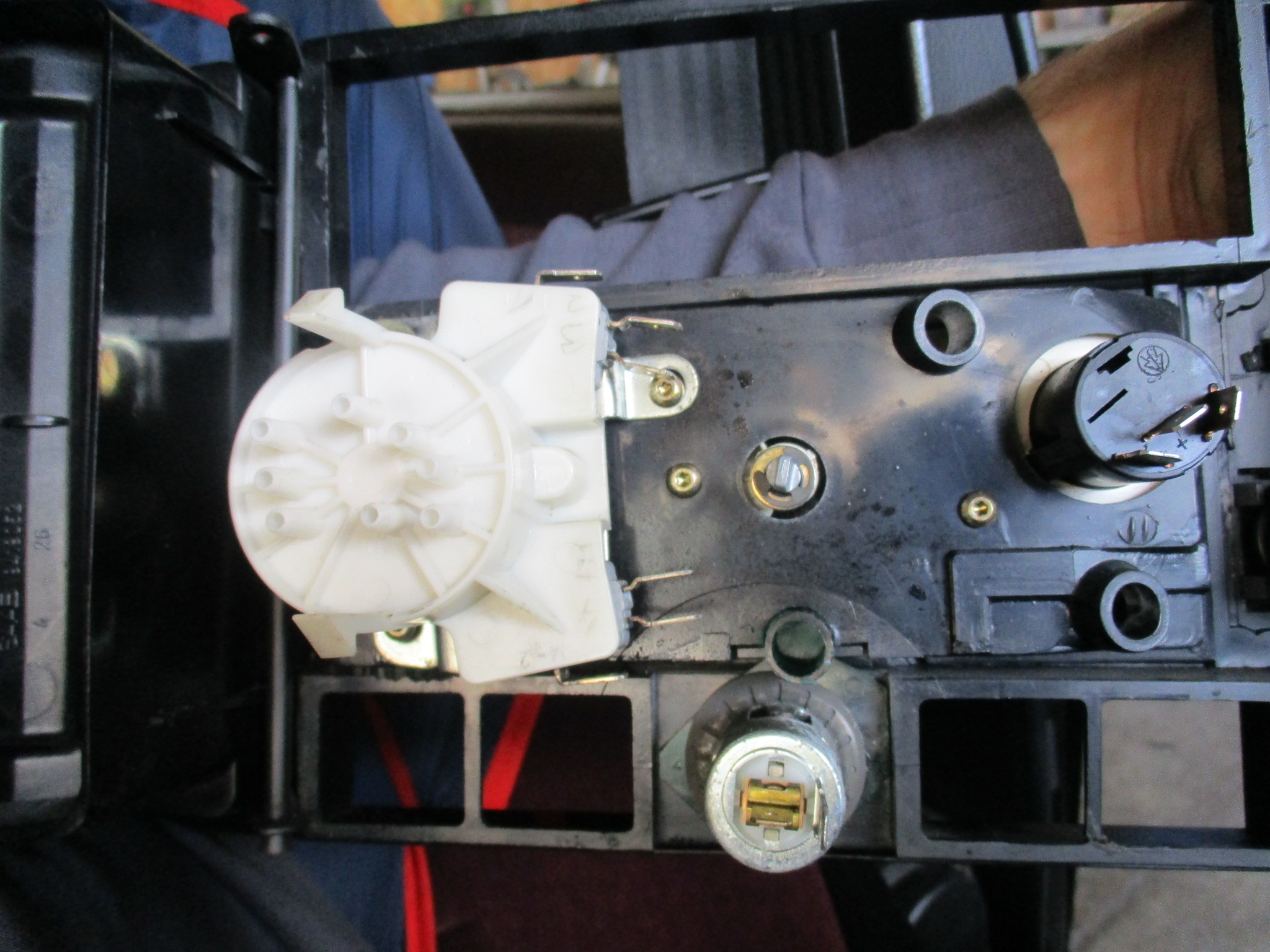

[mention=800]patapaya[/mention] Danke für das pic! Sind da tatsächlich 8 Schläuche angeschlossen? Wie komme ich denn da am besten hin?
Die Schläuche stecken alle nochmal auf einem Adapter, der wie ein Kompaktstecker mit Rastnasen hinten am Schalter befestigt wird. Davon hab ich leider kein Foto.
Bei meinem saßen die einzelnen Schlaüche selbst auf dem Adapter recht fest, aber dieser ließ sich recht leicht vom Schaltergehäuse lösen, wenn man hinter der Rastnase hängen blieb.
Rankommen tust du am besten durch den Schacht darüber, in dem wahrscheinlich dein Radio (bei mir die Zusatzinstrumente) steckt.
[Die Schläuche stecken alle nochmal auf einem Adapter, der wie ein Kompaktstecker mit Rastnasen hinten am Schalter befestigt wird. ]
Du meinst das weiße Teil auf dem Bild mit den 8 Anschlüssen? Da dran sollten dann 8 Schläuche dran sein, richtig?
Ich hoffe, man kann's erkennen - ein Foto davon hab ich leider nicht: Nr. 5 ist der Schalter auf dem Foto, Nr. 7 ist der Adapter, Nr. 8 der Befestigungsring mit den Nasen.

[ich hoffe, man kann's erkennen - ein Foto davon hab ich leider nicht: Nr. 5 ist der Schalter auf dem Foto, Nr. 7 ist der Adapter, Nr. 8 der Befestigungsring mit den Nasen.
Das bedeutet wohl, daß wir hier beim herumhantieren eher einen Schlauch von dem Adapter Nr. 7 gelöst haben könnten. . . Vermutlich wird sich das ja testen lassen, ob ein Schlauch abgegangen ist, indem man am Regler mit den Luftauslaßverstellungsmöglichkeiten (laanges Wort) dreht und schaut, ob es eine Stellung gibt, bei der sich Lüftungsmäßig nix tut. Habt Ihr mir sehr geholfen, Du und KGB. . . werd mich morgen da dran machen!
