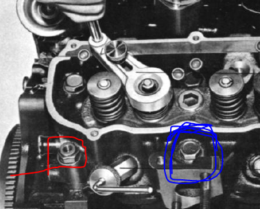

Mag es angehen das es eines längeren Bolzen ( rot ) bedarf ?
Der E.T.-Katalog gibt 11+1 an.
Gruß->
Tja, ich dachte eher an die Steigung (Gänge per Inch). Aber schon mal danke für die Längen Eingrenzung= 73mm.
Der Bolzen der die Massebefestigung integriert ist doch genau so lang (also natürlich ohne Kopf) wie die anderen.
