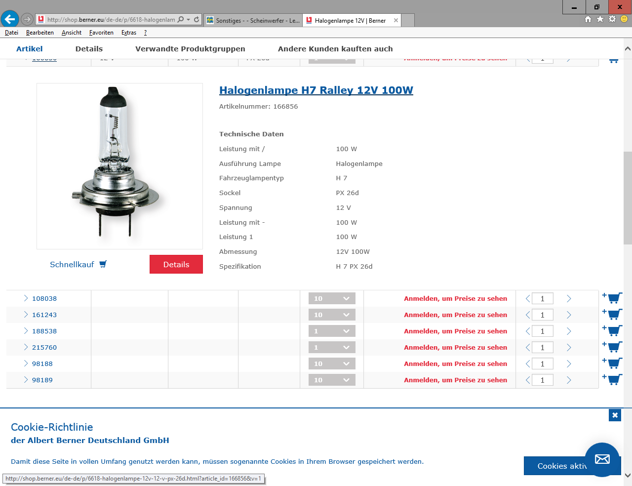

Zu den 100W-Birnen (bei H4 55/100W statt 55/60W) sei gesagt, daß sie keine Zulassung haben. Passen natürlich trotzdem rein. ;-)

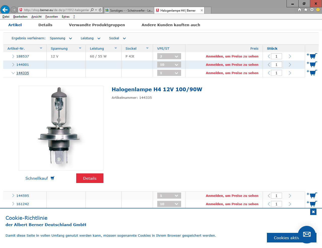

Vin der Zulässigkeit und den technischen Aspekten abgesehen und davon, dass ich sie bei Berner nicht finden kann, wäre das für mich keine Lösung des Problems - mit dem Fernlicht habe ich bei keinem der Autos ein Problem, und wenn das Abblendlicht weiter bei 55 W ist, ändert das nichts in der am häufigsten vorkommenden Fahrsituation - nicht mal auf der Autobahn kann man länger mit Fernlicht fahren, weil meist die Mittelhecken so kurz geschnitten sind, dass es doch rüberblendet.
Psst, sieht doch keiner.
:smile:
Diese Lampen gibt's natürlich auch von anderen Herstellern.
Berner ist ein reiner Direktvertrieb für Handwerk und Industrie (wie RECA, Würth, BTI, usw.)
Ich habe eine Privat-Kundennummer, da ich dort mal im Außendienst war.
Oft sehr gute Produkte, preislich aber nicht immer günstig.
H4 hat 100/90 Watt
H7 hat 100 Watt

Ich habe im 900 II und im 9-5 jetzt 100Watt-Lampen der Fa. Berner (Künzelsau) eingebaut. Spitzen Lichtausbeute, keine Verfälschung durch irgendwelche Farbspielereinen der Anbieter (BlueVision und Co.) und langlebig sind sie auch.
Allen, denen ich die Lampen eingebaut habe sind wahnsinnig zufrieden (VW T5, Citroen Berlingo, Saab 9-3 I, VW Crafter uvm.)
Sind nicht die 100 W Birnen faktisch verboten?

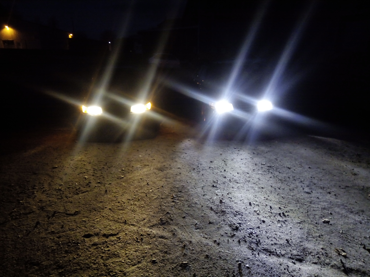

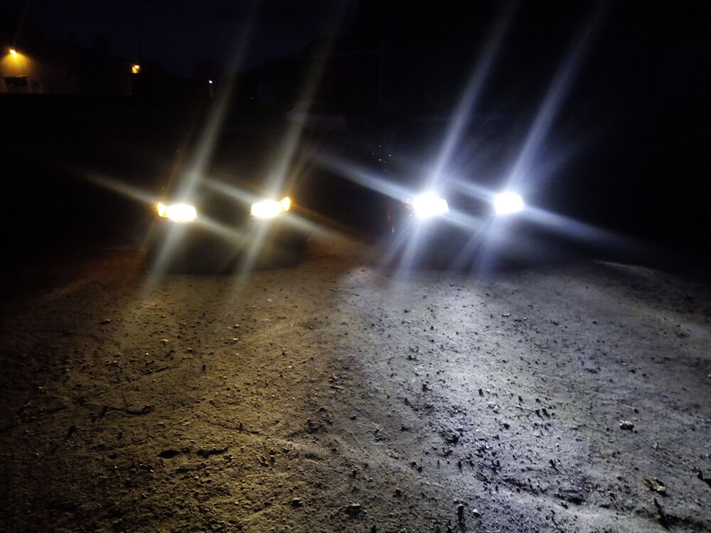

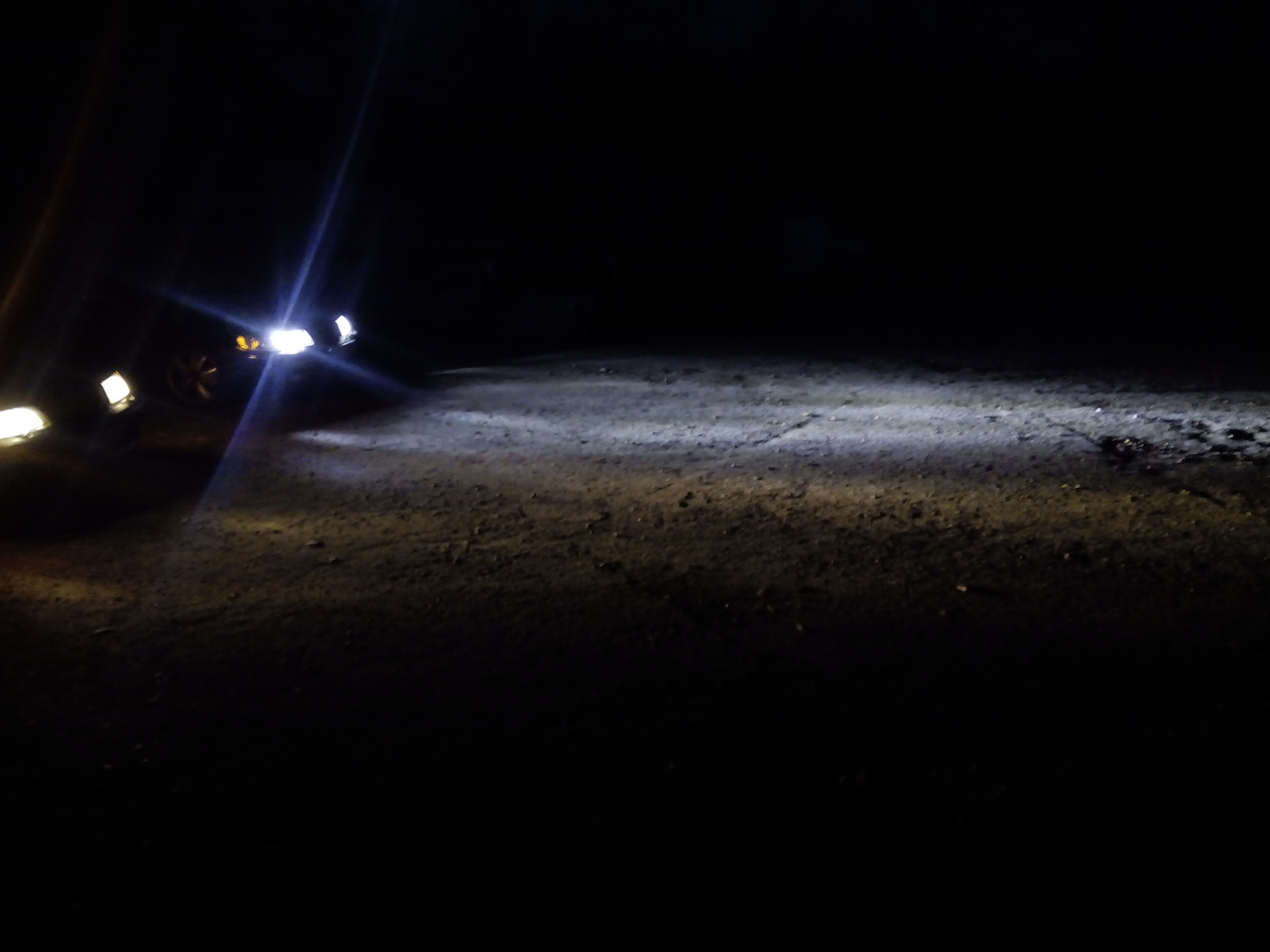

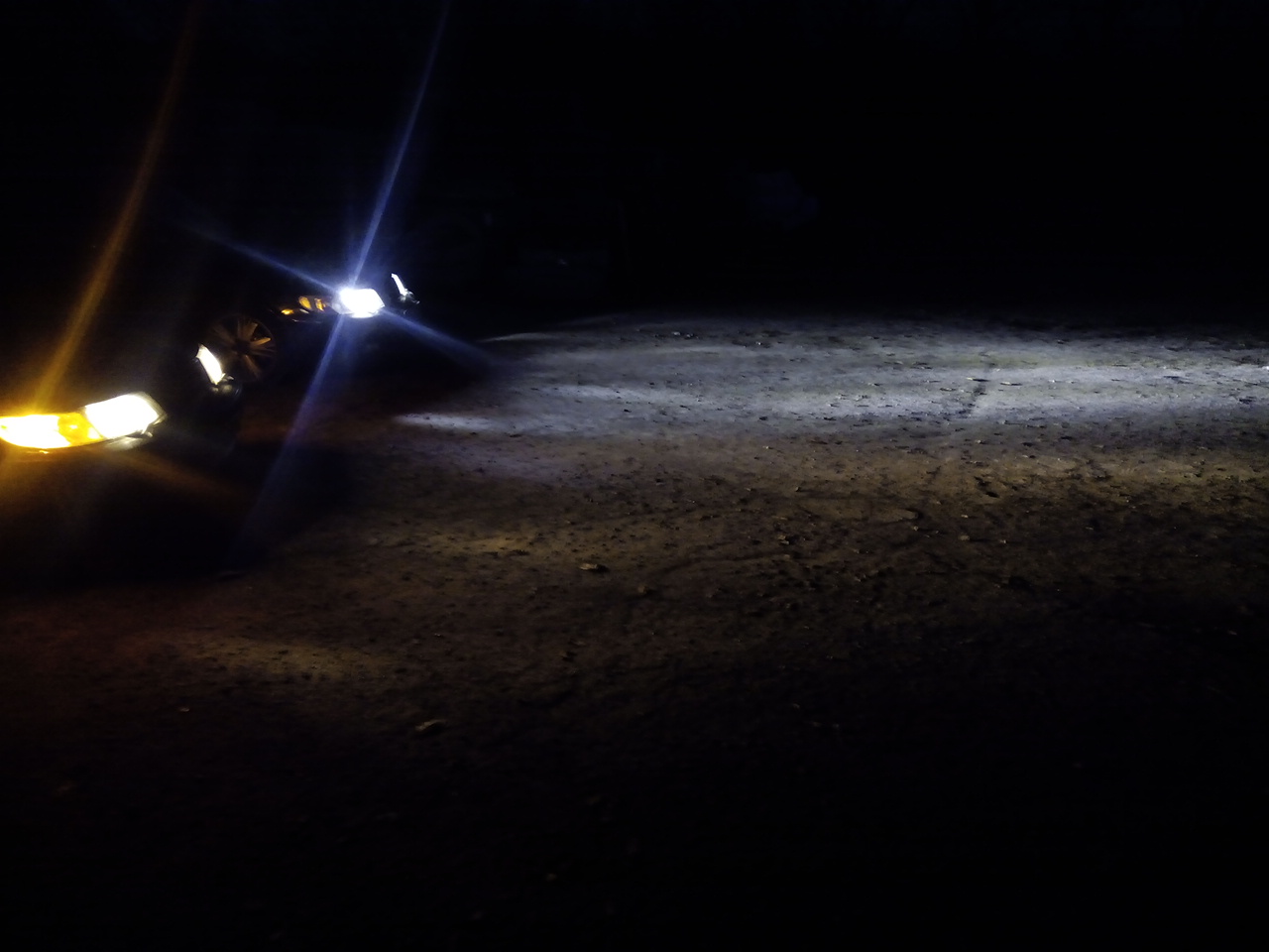

wie sagt man es am besten?..........viel versucht um besseres bzw gutes Licht ohne blenden zu erzielen.
vom obigen Link/Satz angefixt u ausprobiert!
Bin beeindruckt!! re. orig..........
ausbeute im Vergleich
IMG_20161119_165816.thumb.jpg.2fb7e0b83890de0dcad1def9af0961cb.jpg IMG_20161119_165917.thumb.jpg.02faa410e51ddfb722e778869309aca1.jpg
blendend....:smile:
was wurde verbaut---------->http://www.ebay.de/itm/302079160053?_trksid=p2057872.m2749.l2648&ssPageName=STRK:MEBIDX:IT
ob erlaubt oder so verwendbar, keine Ahnung.............mal sehen wie lange es hält od wann die Kelle kommt !:confused:
ich finde es goil!....

@majoja, kannst du ihn damit mal vor eine Mauer stellen? Interessant sind ja die hell dunkel Grenzen. Daran sind bisher alle Nachrüstlösungen gescheitert...

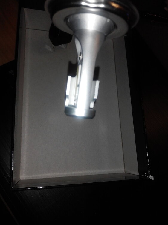

und passen die ohne Änderungen unter den Deckel?

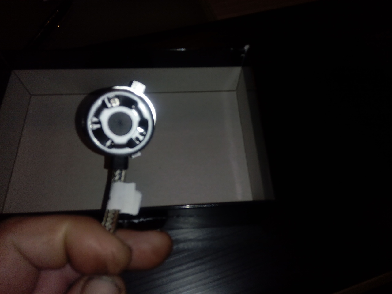

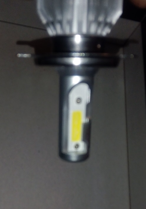

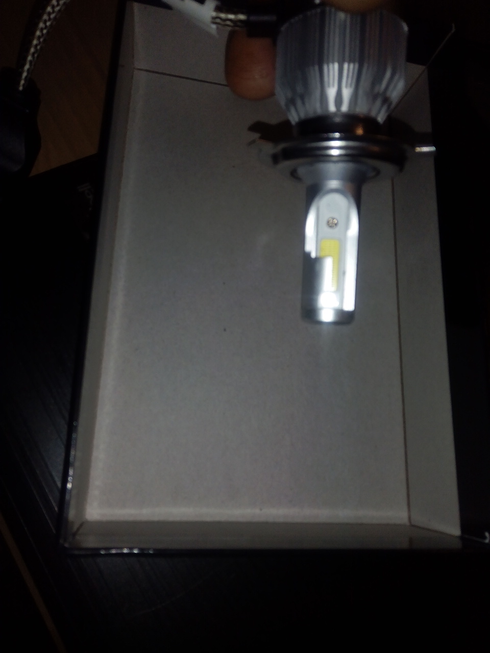

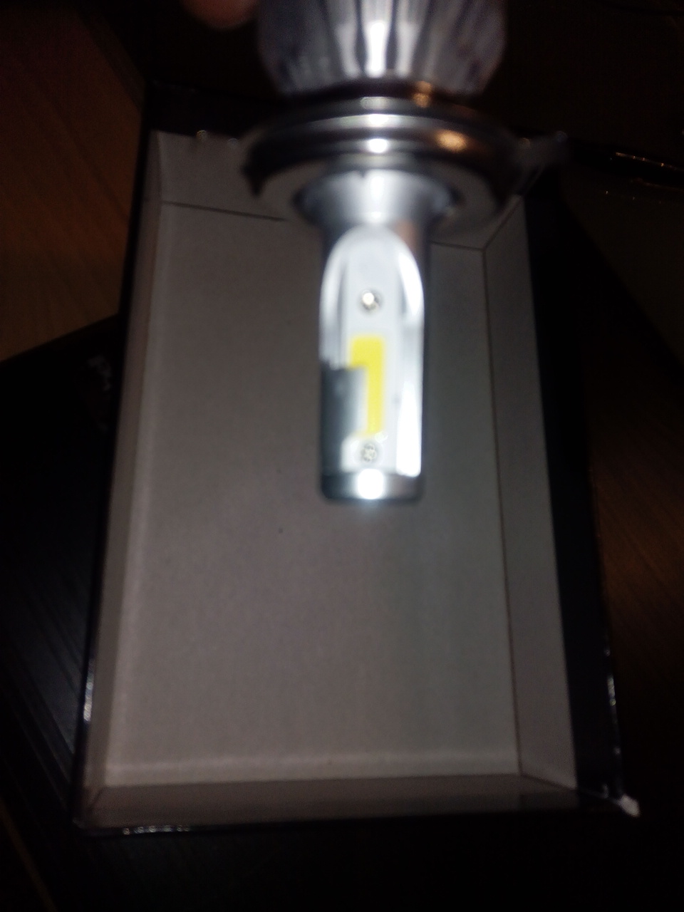

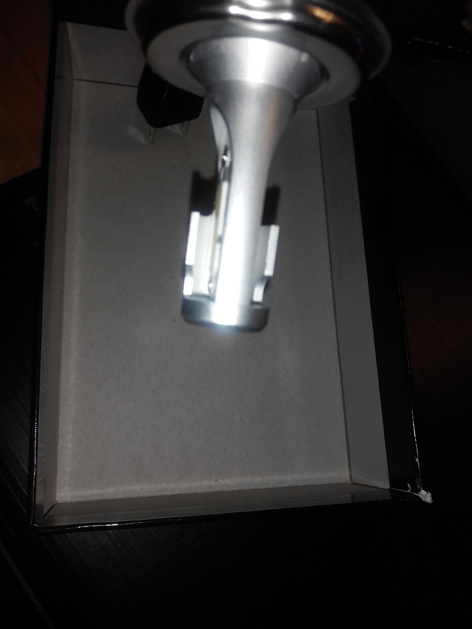

ja mache ich noch, mir ist gestern noch etwas an den Leuchtmitteln aufgefallen, ........fand leider keinen Hinweis in der Anleitung.
scheinbar ist es nicht gleich ob man die Leuchtmittel li od re verbaut. werde Bilder nachreichen um es zu erklären, denke der LED Körper ist für re. etwas verdreht.

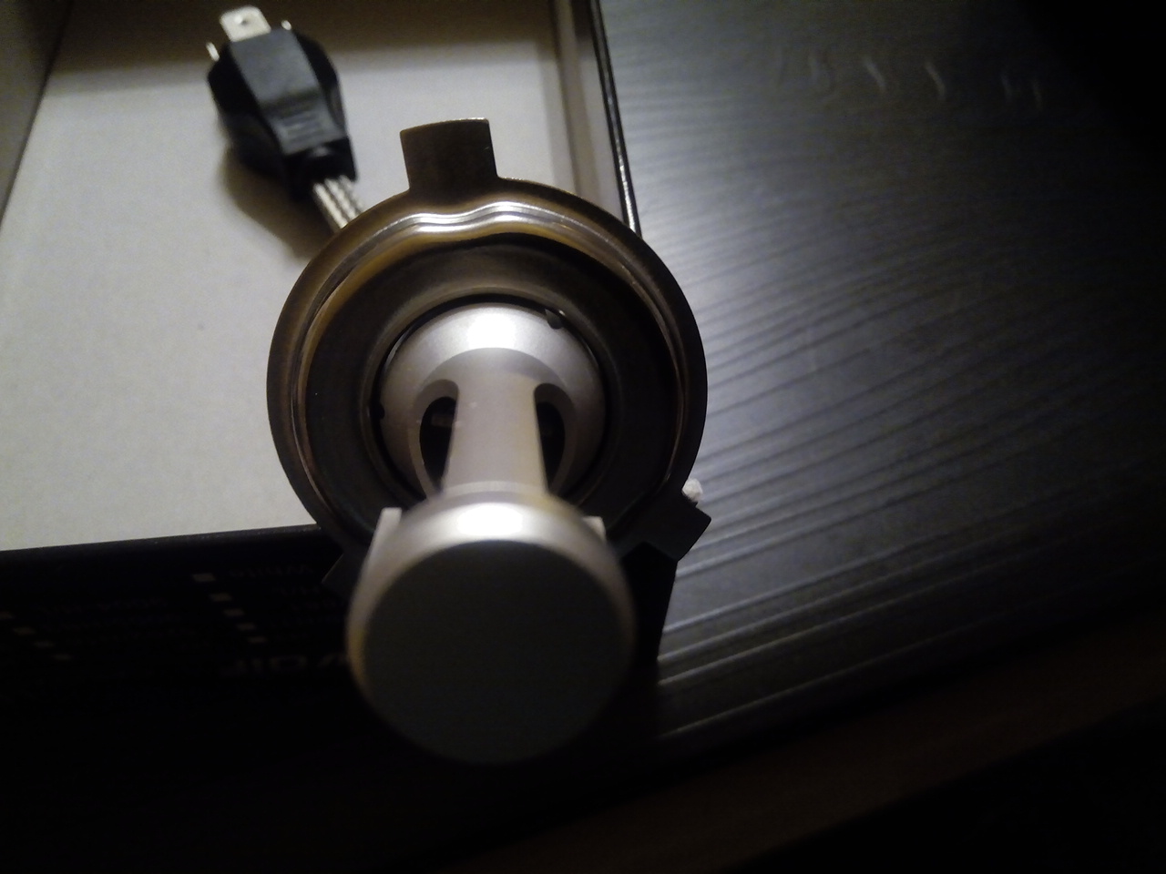

Ja, anfänglich hatte ich einen Scheinwerfer ausgebaut um die Birnenklammer über dieses Gebläse zu bekommen, wie es sich nachher zeigte, kann man die Klammer direkt ans Gebläse Gehäuse Klipsen.

dennoch habe ich mir das Spiel erlaubt und meine Frau hinterher fahren lassen, auch entgegen kommend, ich nenne es mal so" sie blendete nicht mehr wie jedes andere Auto auch! zumindest mit dem Licht.......:biggrin::ciao:

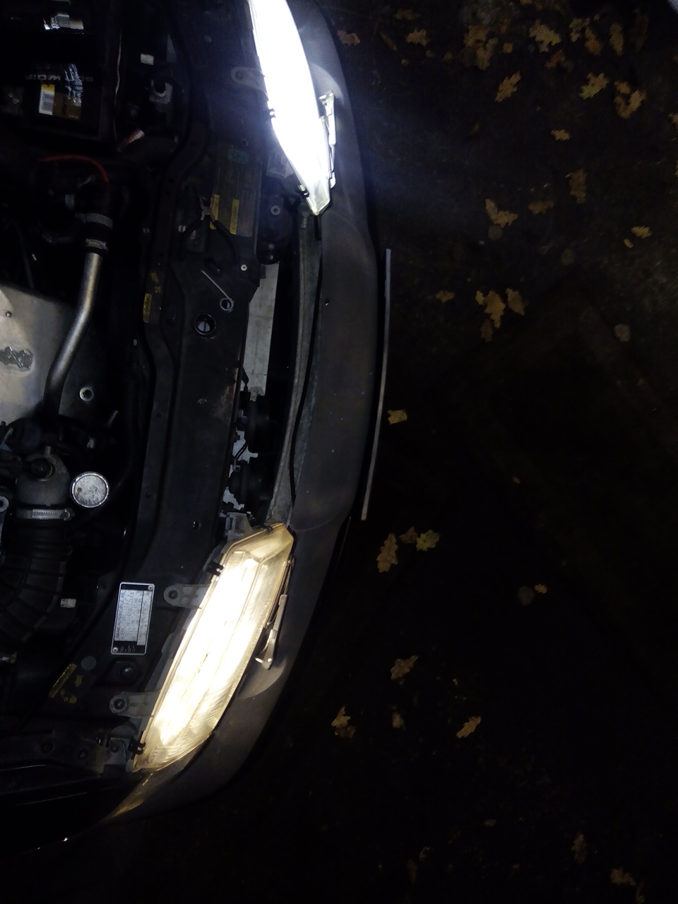

also eben mal an der Mauer geschaut, noch zu hell draußen, denke aber das der erwartete Lichtkegel fehlen wird. vielleicht montagefehler da die wie schon erwähnt nicht ganz so egal/legal.............;-) Der drei Nasenring lässt sich drehen....:confused:
IMG_20161120_015352.thumb.jpg.ce8b942c1e7d3d6e6c4389e1de547bbd.jpg IMG_20161120_015551.thumb.jpg.e4bd96e0045ce0cd257beebb644d5a33.jpg IMG_20161120_015601.thumb.jpg.c7c5396a2c90d6641818b79e61790cd6.jpg IMG_20161120_015610.jpg.e630559311daec0b39755453449a9300.jpg IMG_20161120_015621.thumb.jpg.87c2c22ddb872a10a1f68f6961fa854f.jpg IMG_20161120_015702.thumb.jpg.07f5a86cbd0059dc25d97642cd0a4324.jpg IMG_20161120_0153521.thumb.jpg.a733de2a50cd11d3c6b4c2dc04259515.jpg
