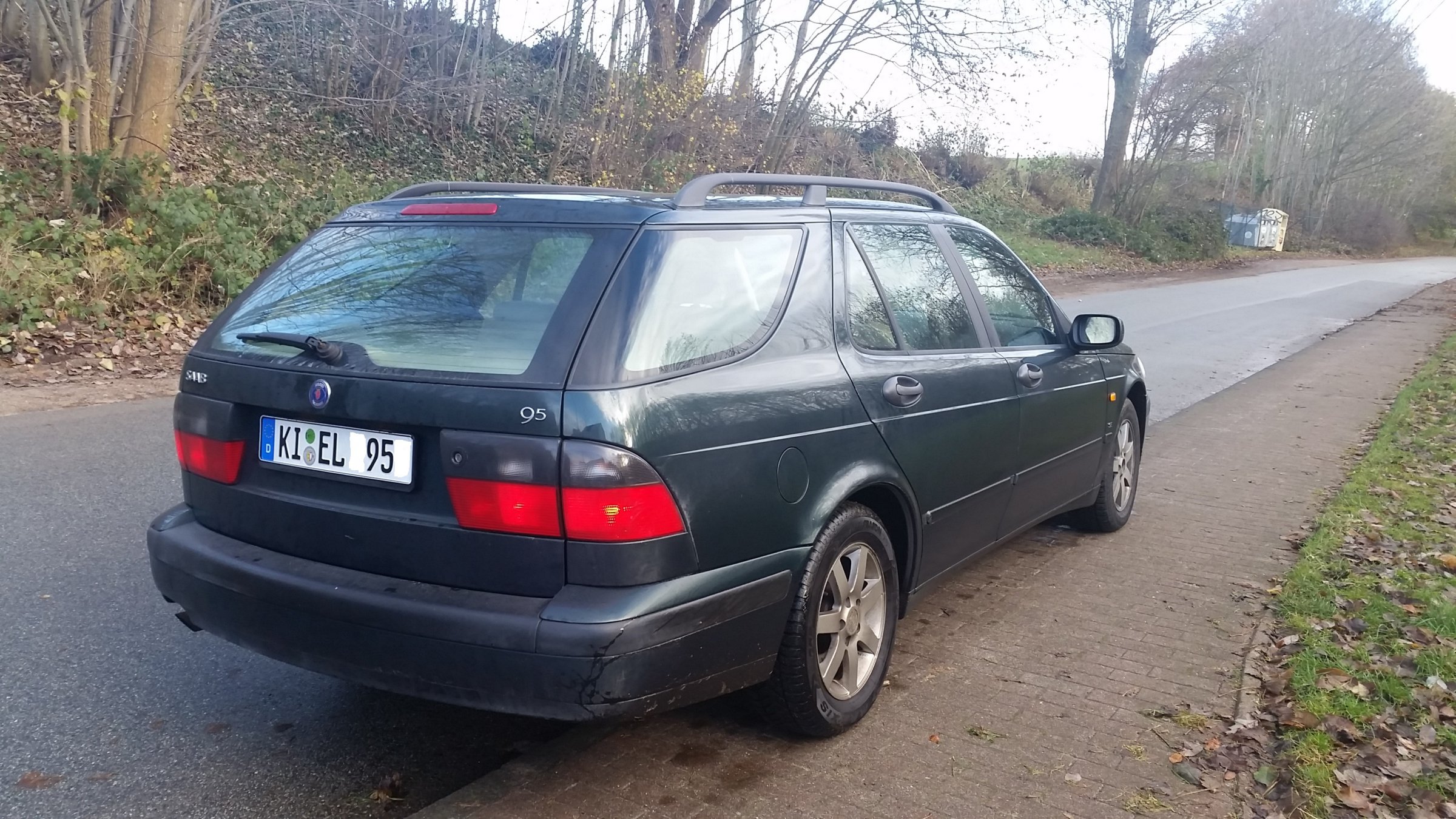

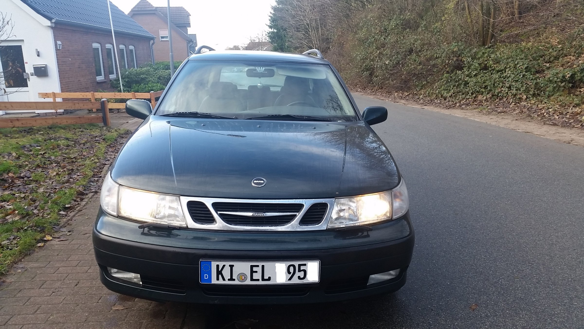

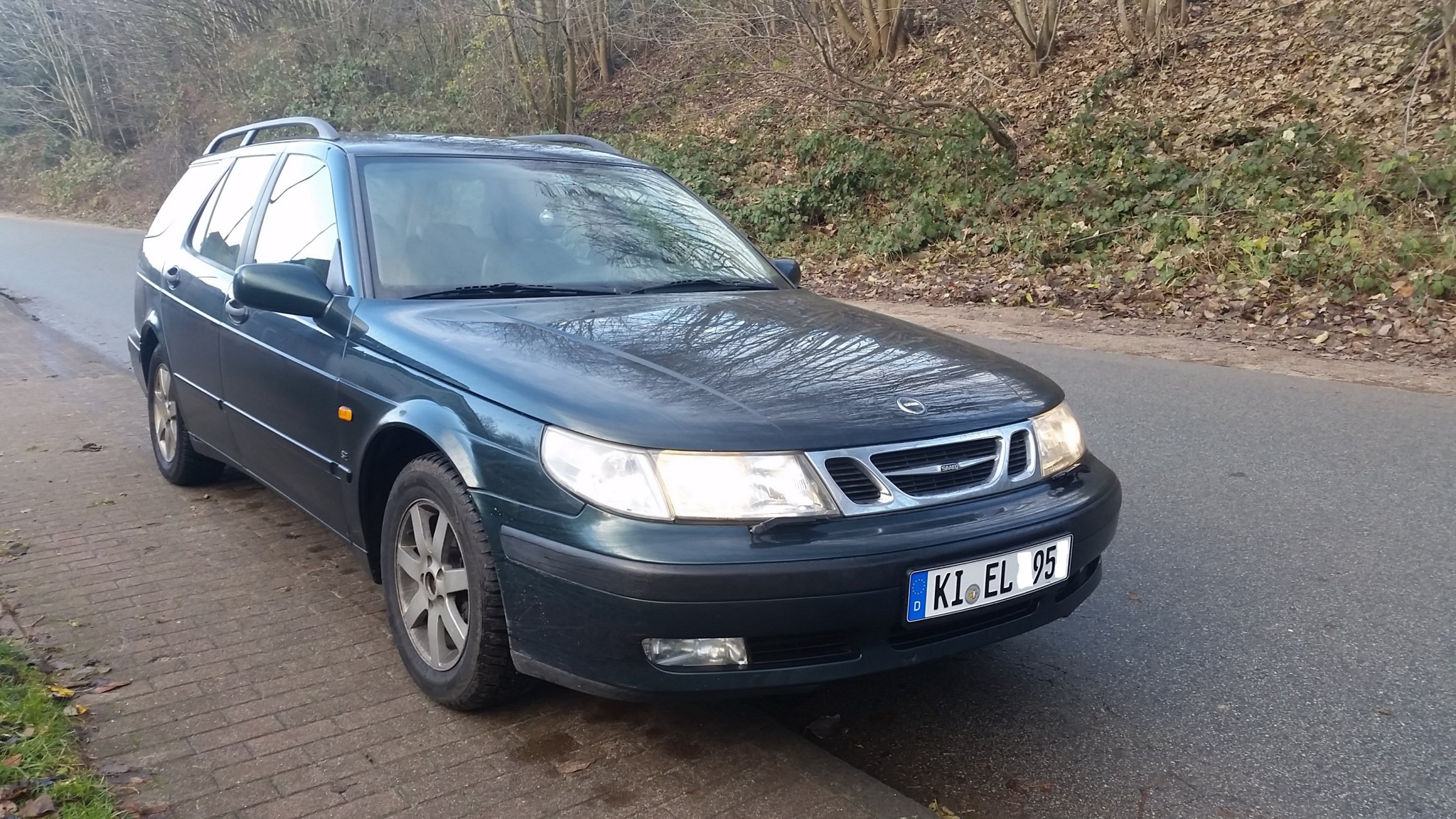

Ich möchte euch mal eben meinen Kombi vorstellen, den ich kürzlich für sehr schmales Geld gekauft habe.
Baujahr 2000, B205E, 235TKM, Schalter; Leder, Klima, 2 Jahre TÜV, Aftermarket-Felgen mit neuen Ganzjahresreifen *würg*
Turbolader, Steuerkette und Kupplung wurden bereits erneuert und Ölwannencheck durchgeführt.
Ich bin sehr überrascht, der Wagen ist in seiner Karosseriesubstanz deutlich besser als mein 5 Jahre jüngerer Aero. Rost ist da kaum zu entdecken, insbesondere hinter den Radläufen und dem anderen Plastikkrempel nicht. Auch habe ich das Gefühl, dass er mit dem Zwoliteraggregat (141 KW) ruhiger läuft als der Aero. Entspanntes Dahingleiten sozusagen.
Anstehende Arbeiten: AHK runterbauen, Gasfedern Heckklappe wechseln, Bremsen erneuern, Saab Felgen raufziehen.

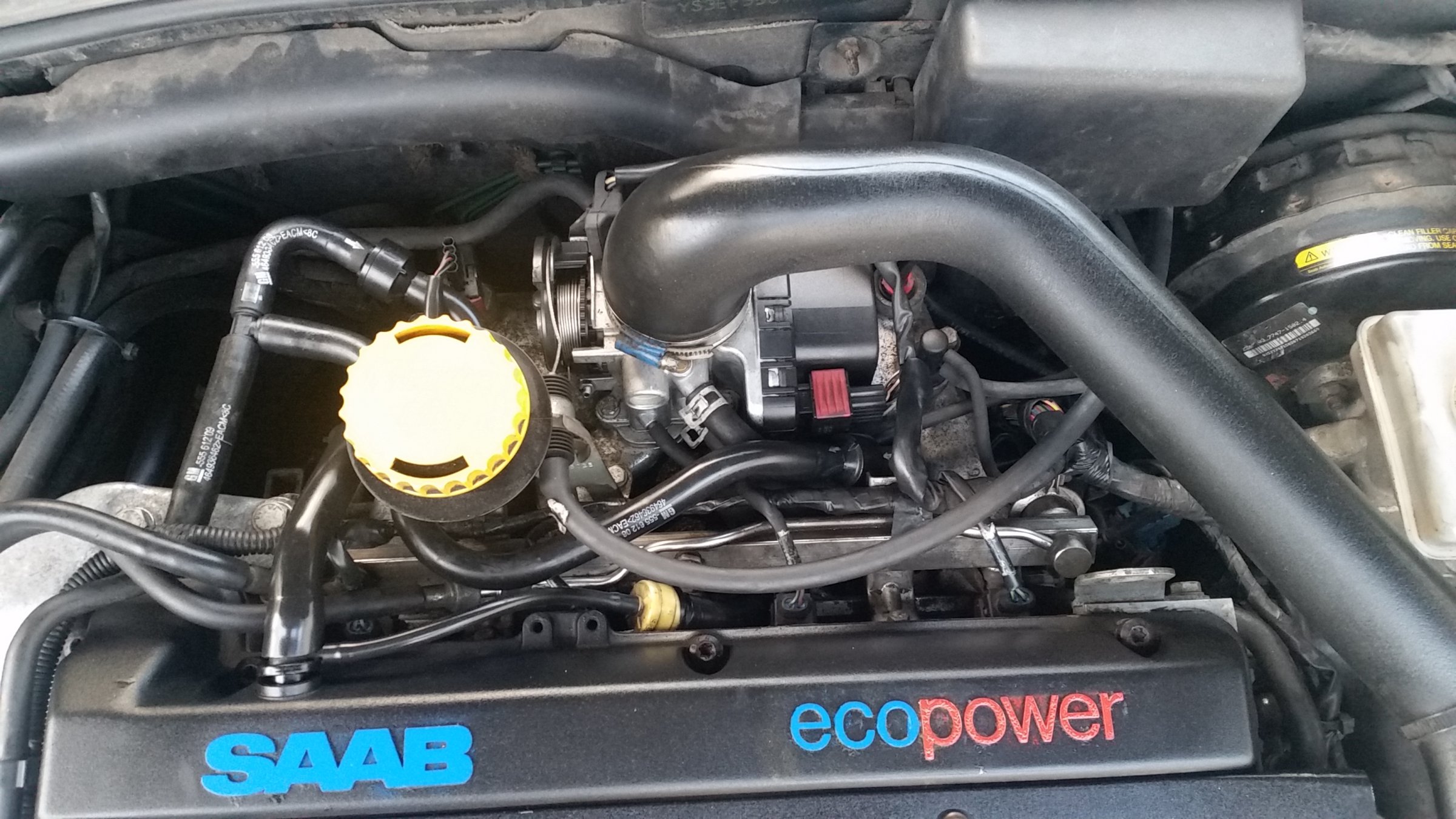

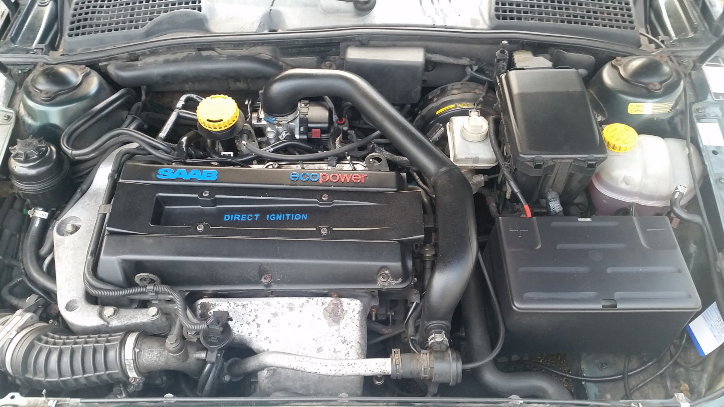

Ich bin mir nicht sicher, ob das letzte PCV Kit bereits eingebaut wurde. Vllt. könnt ihr etwas erkennen? Achja, die olle Plastikabdeckung am Motor oben fehlt auch. Muß die überhaupt rauf? Die Pinseleien auf dem Ventildeckel sind übrigens noch vom Vorgänger....03.thumb.jpg.46492e90f1187420e2b2f4b2d6146fec.jpg 01.thumb.jpg.274dd1d991a366092c5ae8bc401a5783.jpg 02.thumb.jpg.dd6b6318d3d75d8cf2fe9a7c68e304c2.jpg 04.thumb.jpg.af2fb962e2de084a2c80e69321e38246.jpg 05.thumb.jpg.8f55e5f2850cf2274d1a575b3a1a029a.jpg
Moin,
ja die neue Kurbelgehäuseentlüftung ist schon umgerüstet.
Wo bekommt Ihr solche Autos nur immer her - für sehr wenig Geld ? Das ist ein klasse Teil. Und ja, der Zweiliter ist laufruhiger als der "Zwei-Drei" ...
Die Motorabdeckung muss nicht zwangsläufig montiert sein, mich würde es allerdings stören wenn sie fehlen würde.........

Ich würde die Abdeckung auch wieder ergänzen (und die bunten Malereien abschleifen :tongue:).
Schön,......... durchrep..........:biggrin::top:
nun noch den Knick aus dem Gaszug, wurde er nach dem Eingriff (rep) eigentlich schon etwas gefahren?
Das Ventil Nr.3 auf den neusten Stand bringen, und mir bitte via PM berichten ob es ein neuer China oder Gerrett Lader ist.
Suchst du mal ein leises klappern, könnte es das Hitze Schutzblech sein, hat durch falsche stehbolzen keinen festen sitz mehr!
Die neue Drosselklappe hast du noch vergessen.

Schöne Reserve ! Funktioniert die Alarmanlage noch ? Der Haubenkontakt hat eine zerfetzte Manschette, würde ich neu machen. Der Schlauch der PCV am Ventildeckel sieht schon ziemlich speckig aus, entweder mit Silikonspray aufgehübscht oder schon matschig ? Der Stopfen sitzt auch nicht 100 p.c., das One-way-Ventil , welches parallel zum Deckel verläuft zur DroKla, sieht optisch ebenfalls schon richtig fertig aus. Lieber neu machen, dann ist Ruhe. Prüfe mal, ob am Einfülltrichter/Ölstab noch ein (alter) Anschluss sitzt, dann könnten noch alte PCV Teile verwendet worden sein. Am Heckwischer fehlt die Schutzkappe.
Der linke Nebelscheinwerfer sieht nicht so vom Rollsplitt gestrahlt aus wie der rechte (rep. Frontschaden ?), kann aber täuschen.
Ansonsten : wenn Scarabäusgrün, dann bitte mit beigem Leder ! Insofern, Top-Farbkombination !
Sei mir nicht böse, aber der Nevs/Saab Haubenlogo finde ich am Auto total deplatziert, da MUSS ein Saab/Scania Logo drauf !

Sein Grill u der Steinschlag Haube ist viel schlimmer, das kleine stück U-Schlauch zum Benzindruckregler sollte neu da er zu alt ist, ach der re.Nabendeckel fehlt auch.

Neuer Grill & Motorabdeckung sind bestellt.

danke für Deine Anregungen. Der Hobel hat keinen reparierten Frontschaden, alles gut. Mit dem Logo hast Du vollkommen recht, aber ich habe grad wenig Bock, das auszutauschen.
