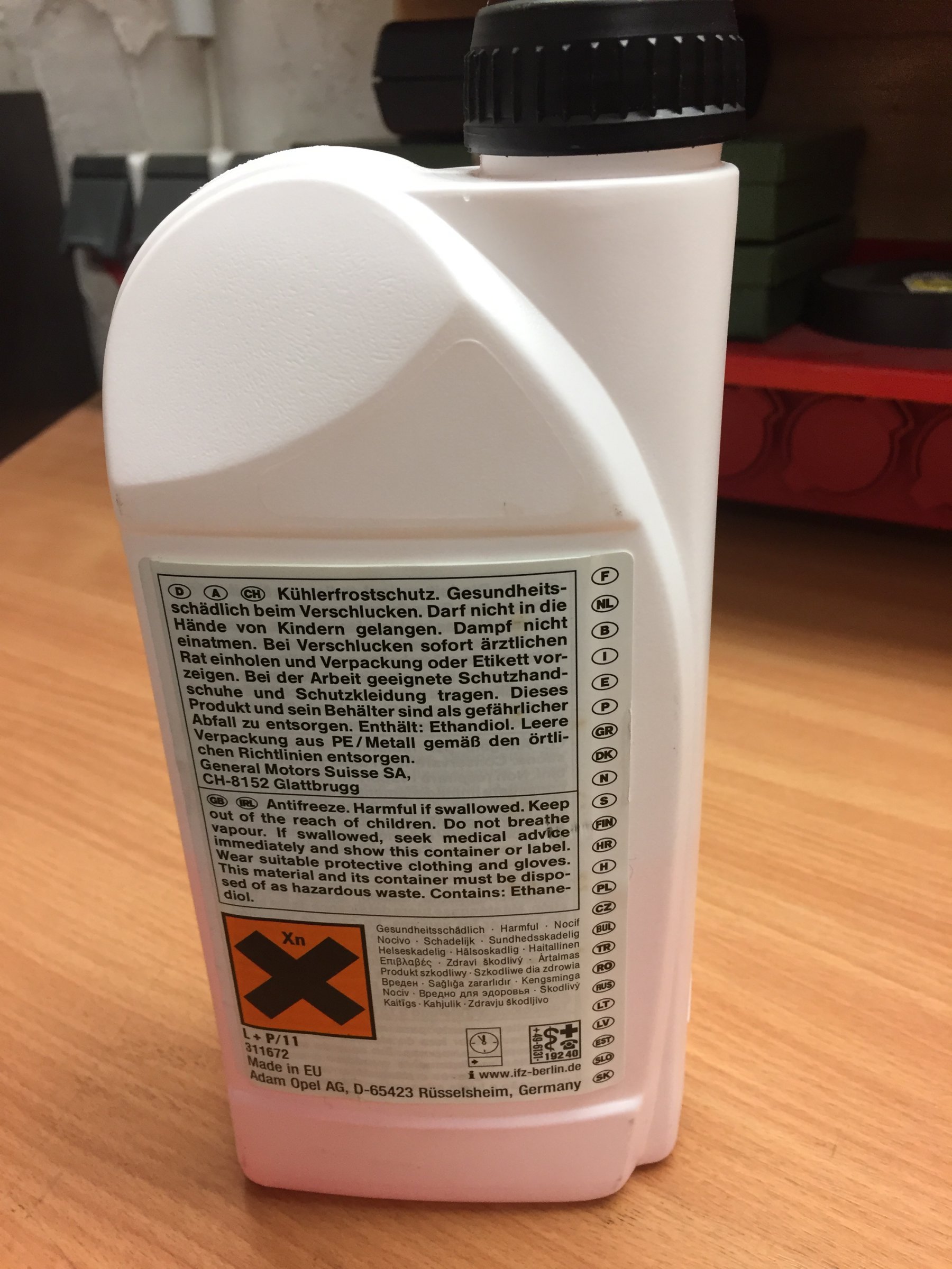

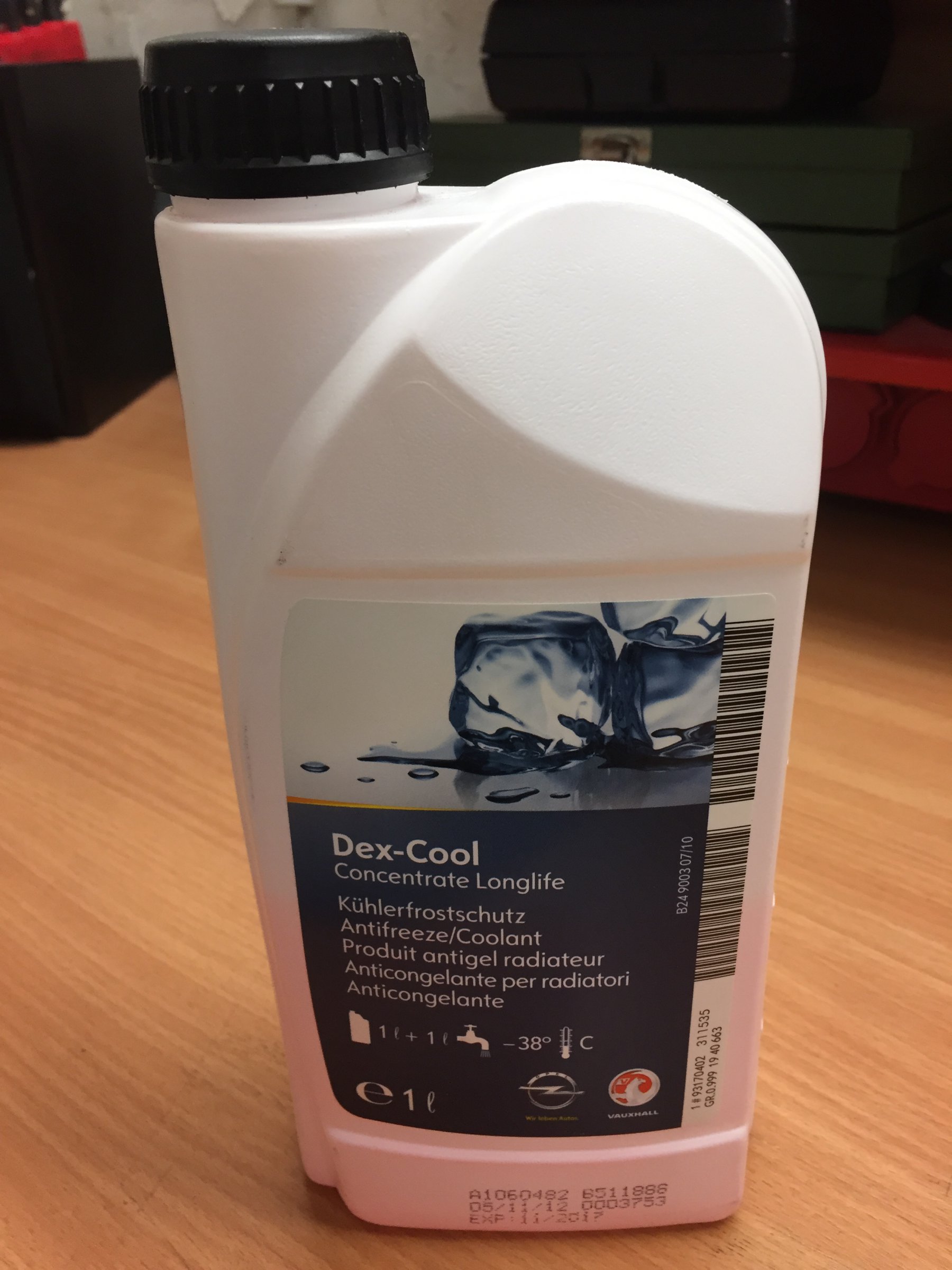

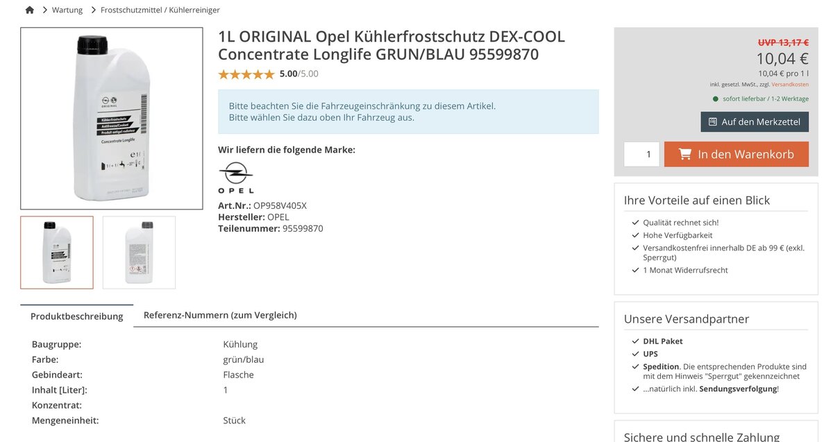

Blöde Frage aber welches Frostschutzmittel soll ich in einen 1.8t (2006) einfüllen? Das Dex Cool von GM/Opel dass ich jetzt gefunden habe ist „grün“…
Bei mir ist die Farbe aber eher Rosa…
Was konkret ist jetzt befüllt? Irgendwo eine Info hinterlegt, auf dem Behälter, Serviceheft, Servicezettelchrn im motorraum etc.?
Rosa ist oft das G12+ (Bei VW, BASF und Ernst). Das ist mischbar mit allem.
Wenn es das ist.
Im Zweifel raus und neu füllen.
Mein 1,9 TID war ab Werk mit dem Roten befüllt (Entspricht G12)
