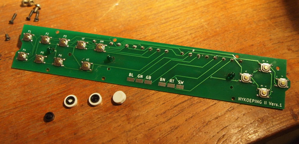

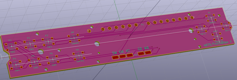

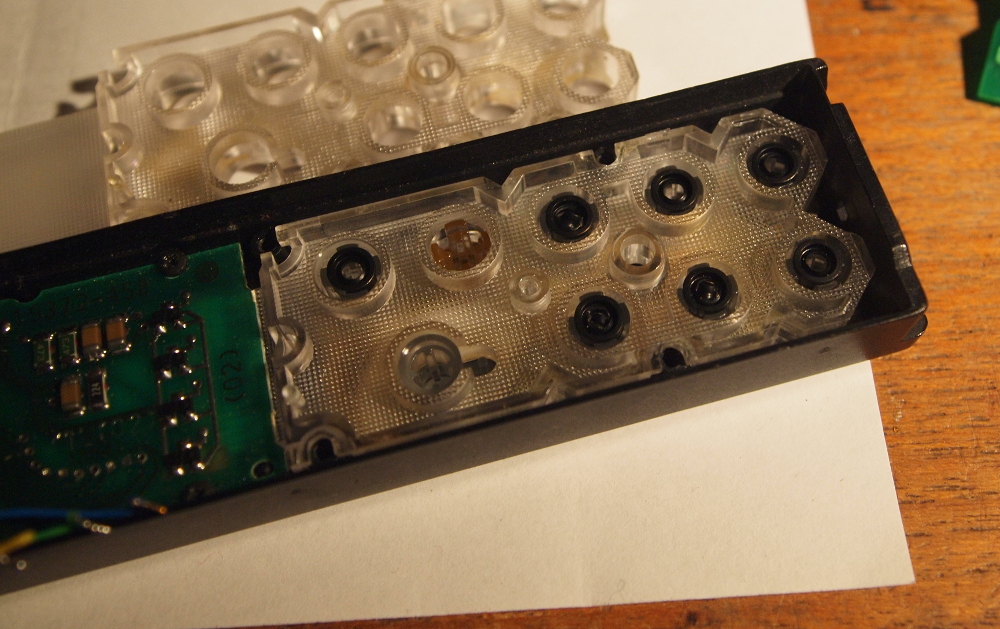

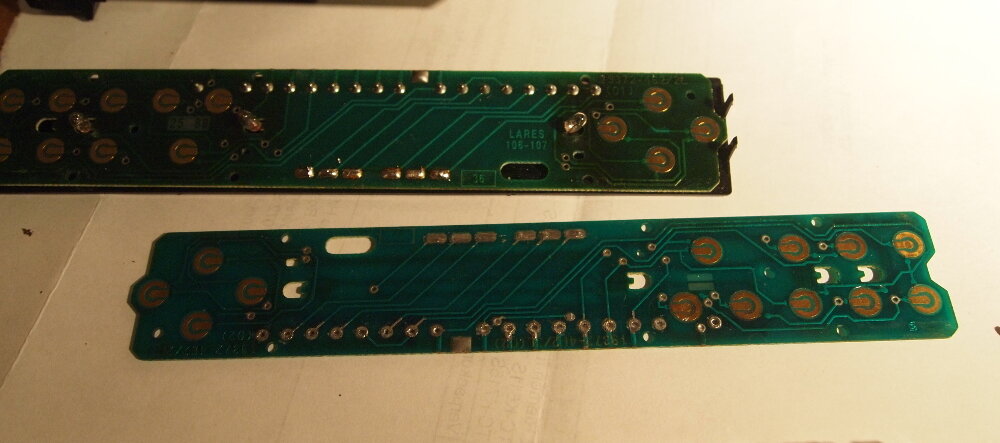

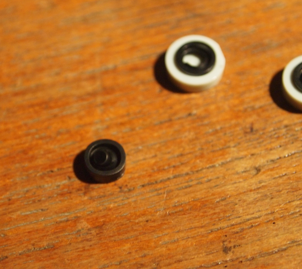

Hallo!
Die Grundig-Radios, die von Saab verbaut wurden, haben mittlerweile fast alle ein Problem mit den Tasten. Die Tastenbetätigung funktioniert über einen Kontaktgummi; nach fast 30 Jahren ist der versprödet und reißt früher oder später ein. Ersatz gibt es schon lange nicht mehr, und selbst wenn doch was zu finden ist - das Zeug ist längst überlagert, neue Gummis reißen auch nach kurzer Zeit ein.
Symptome: Der Druckpunkt wird immer schlechter bzw. weniger fühlbar, irgendwann kommen die Tasten nicht mehr richtig zurück, zum Schluss wackelt die Taste nur lose herum und funktioniert nicht mehr - oder funktioniert zu einfach und quasi von selbst, ohne Druck.
Weil es mich nervt, habe ich mir mal eine vernünftige Lösung ausgedacht: Komplett neue Platinen mit SMD-Tastern. Wunderbarer Druckpunkt und zukunftssicher. :biggrin:
Ist eigentlich Plug&Play und nur ein bisschen Basteln, siehe Bilder: alte Platine aus - Verbindung zum Display lösen (sechs bzw. fünf Kabel ablöten) - Kontaktstifte & Glühbirnen von der alten Platine ablöten und auf die neue setzen - Gummitaster aus der Tastenmechanik ziehen und das Loch mit Heißkleber o.ä. auffüllen - zusammenbauen und fertig.
Funktioniert super, endlich fühlen sich die Tasten auch wie Tasten an. :smile:
Für das Nyköping 2 habe ich noch 8 Exemplare da - gibt es zum Selbstkostenpreis (10€), Taster müssen aber selbst aufgelötet werden.
Trollhättan 2 ist in Arbeit, wenn ihr eins haben wollt schreibt das am besten hier drunter - dann kann ich gleich mehr in Auftrag geben.
Ob sich die Sache auch für das Nyköping 1 / Trollhättan 1 / Linköping / Smögen lohnt weiß ich nicht - gibt es da Interessenten?

Alles selbst gelötet, ich habe nur die Platinen entworfen und in Auftrag gegeben.
Ich denke mal die Stückzahl ab der es sich lohnen würde die gleich bestücken zu lassen wird sich einfach nicht ergeben, dafür ist das doch zu speziell. Außerdem muss sowieso gelötet werden, die Kontaktstifte müssen von der alten Platine übernommen werden - ich habe keinen aktuellen Ersatz gefunden.
Ein Update im Vergleich zum Original hat die Platine übrigens: Die Löcher für die Lampen sind 0,5mm größer - damit passen jetzt auch direkt LEDs ohne Anpassungen rein.

Noch ist nix da, ich bin noch gar nicht dazu gekommen. :biggrin: Also ja, ich merke Dich auch mal für eine vor.
Immerhin habe ich schon die alte Platine ausgebaut und alles abgelötet. Jetzt muss ich das alles nur noch ausmessen und in digitale Form bringen, dann bestellen, und dann ist es wohl irgendwann im Februar da.

Platine ist jetzt auch soweit fertig für die Bestellung.
Ich kuck nochmal, ob es sich lohnt die kleine Platine oben rechts in der Ecke (die mit der RDS-Taste) auch gleich neu zu machen...ansonsten gehe ich einfach davon aus, dass pro Radio mindestens drei gute Gummitaster übrigbleiben. :biggrin:
Edit: Ok, nee, lohnt sich nicht. Da ist genug Platz um die alte Platine weiter zu nutzen; Arbeit nimmt sich auch nicht viel.
