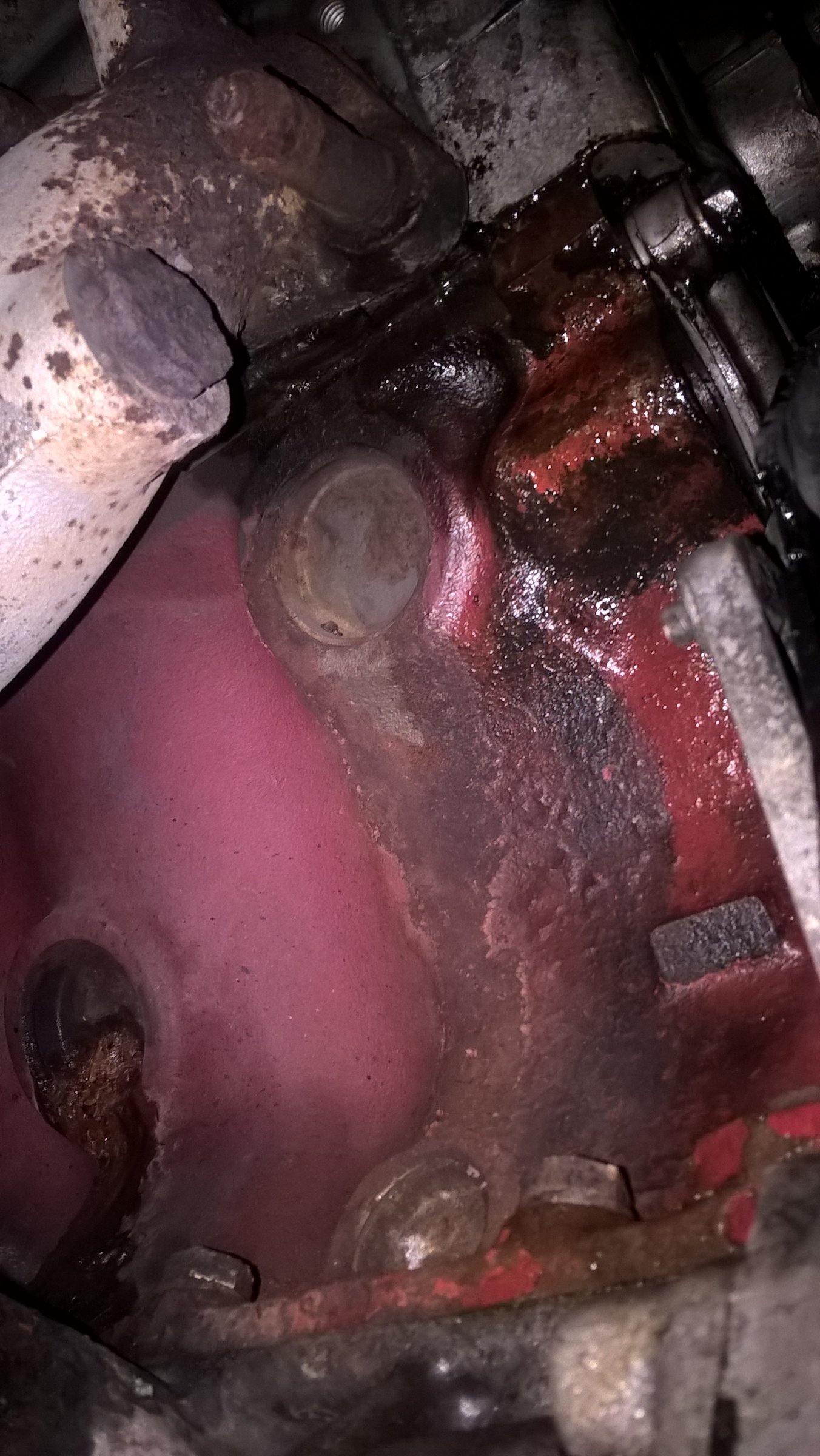

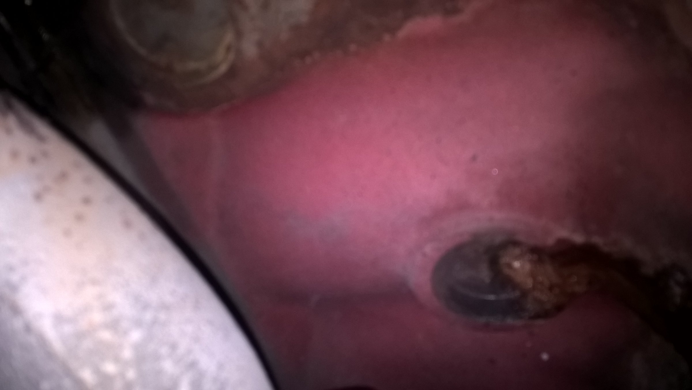

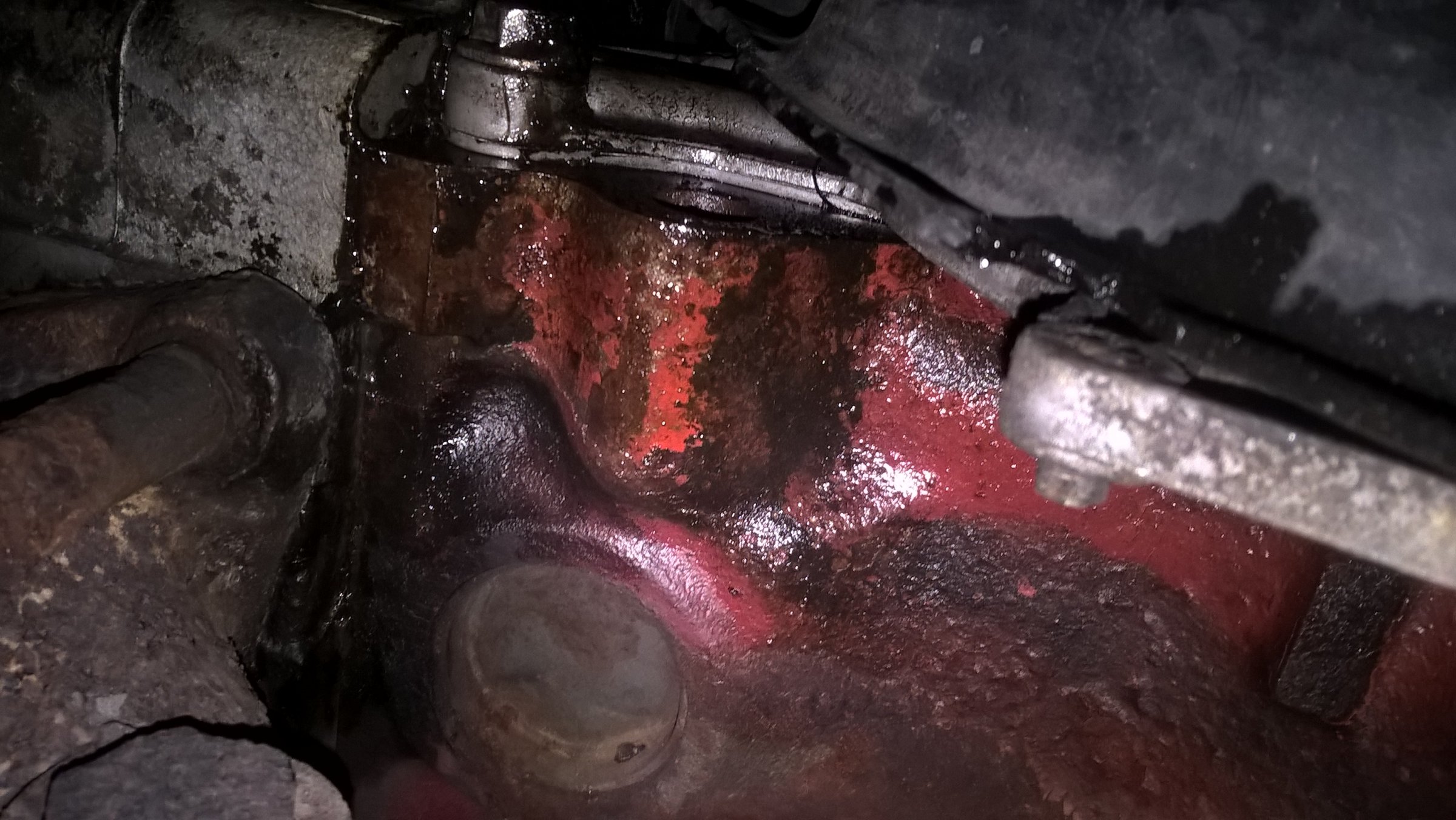

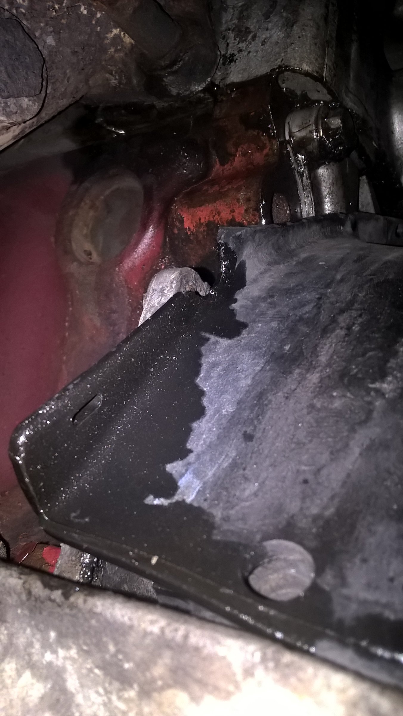

meine Zylinderkopfdichtung muss gewechselt werden. Wasserverlust unterhalb Verteiler. So wie es aussieht brauche ich auch einen neuen Blindstopfen.
Wo kann man die besorgen?
Bearbeitet von Clou
hier ein paar Bilder

Froststopfen ist undicht. Bekommt man diesen aus und den neuen eingetrieben, ohne den Abgaskrümmer abzubauen?
Wenn der Kopf runter muss wird sowieso der Krümmer abgebaut. Das ist wahrscheinlich die einfachste Schrauberei an der Sache. Den Stopfen würde ich der Werkstatt überlassen, nur der Einfachkeit halber.
keine Frage - genau so!! Am End sollen die das Teil auch besorgen - sollte ein einstelliger Betrag sein - das Porto wird höher sein, wenn du das bestellst
die zwei großen Stopfen waren undicht 41,5mm ist das Topfmass
Das war alles?
ja, nach säubern und abdrücken alles ok.
