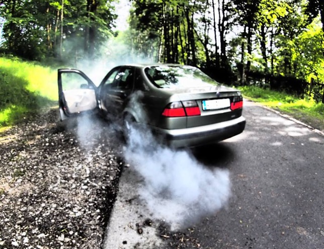

Mit dem 9-5er war ich absolut zufrieden und bin ihn immer gerne und mit Rücksicht gefahren. Dann kam die Zeit als der TÜV fällig wurde - Bremsen komplett neu gemacht und so sollte eigentlich alles seinen Gang gehen da der Gute sich eigentlich in einem TOP-Zustand befindet (Rost ist auch absolut kein Thema). Dann kam das, was mir irgendwie das Herz brach. Kurz vor dem TÜV leuchtete die Meldung auf, daß Kühlflüßigkeit fehlt. Also gut - habe ich beheben lassen und am Tag darauf steige ich ein, fahre ein paar Kilometer und plötzlich weißer Rauch aus dem Auspuff. Das Auto habe ich gleich abschleppen lassen und bei der Werkstatt abgestellt. Nun hieß es, daß die Zylinderkopfdichtung wohl hinüber ist.

Die Kosten lassen sich so schwer abschätzen. Wie heiß ist der Motor geworden? Hat sich durch Hitzeeinwirkung ev der Zylinderkopf verzogen? Dann reden wir über 1.500€ +. Nur die Dichtung? Kein Öl im Kühlwasser? Dann ca 400€. Geht bei ganz freien Werkstätten auch noch etwas günstiger. Wenn aber die Ventile schon krumm sind und der Kopf geplant werden muss, wird es ganz schnell vierstellig....

Ging mir auch durch den Kopf. Keine Angst! Den Lader zu wechseln, sofern man nicht auf Originalteile besteht, ist eher günstiger als Zylinderkopfdichtung. Ist vor allem wesentlich einfacher zu machen. Kühlwasser ist noch voll oder fehlt es wieder?
