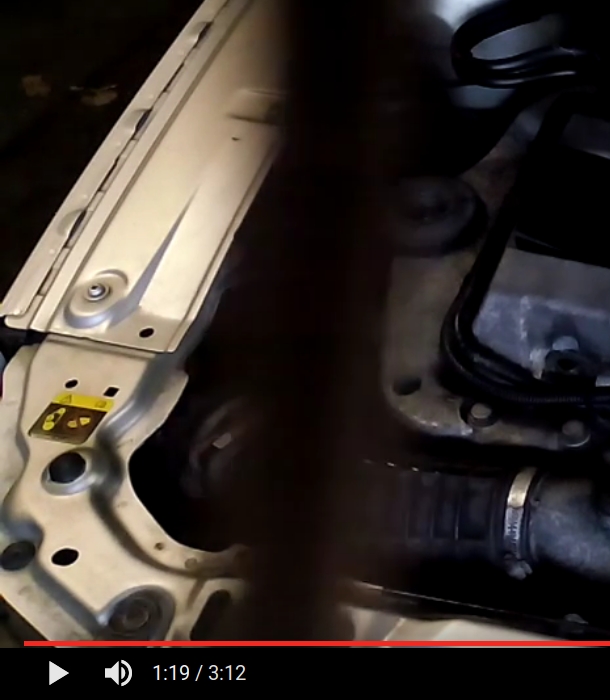

hört sich an wie ne Fehlzündung - und was ist das für ne Lichtorgel oder Funken bei 1:18/19?
.....und was ist das für ne Lichtorgel oder Funken bei 1:18/19?
....denke das dort Fernlicht an- ab- geblendet wurde ....
..... ist im vorderen rechten Bereich und Blendung an den senkrechten "Ding" zu erkennen...
ist das nur eine Reflexion, oder seh ich da kleine Blitze rund um die DI Schrauben?
Lichtorgel war für mich das Zeichen, das ich ihn ab dort in den 4000 Bereich drehe!
Ja diesen Gedanken habe ich auch gehabt, etwas Nageln ist ja zu vernehmen, Tech2 zeigte nach dem Kattest 0 Klopfen u max 7 Fehlzündungen.
ich denke dort reflektiert etwas, ist auch in den Ventildeckelschrauben.

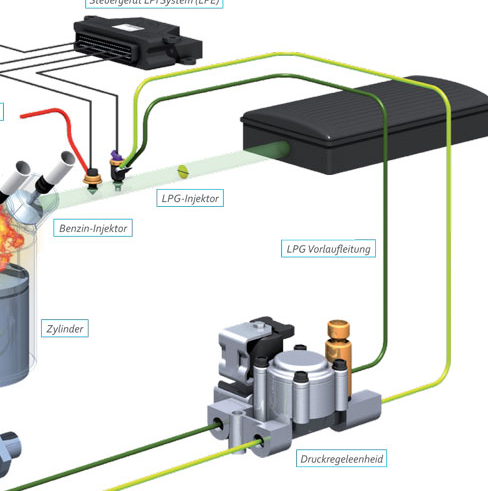

...und wenn die Druckregeleinheit nun doch nicht "tutti sauber" funktioniert........es macht klack und will schließen, aber wie dicht schließt das Ventil wirklich.....dann kommt doch Gas durch den Rücklauf ins System - oder nicht ?
Danke, ich meine auch nur das verschließen des Ventil beim Gastank, hinten zu hören..............mit der Gasanlage kenne ich mich nicht mit aus, also ausgeschaltet, natürlich in der Hoffnung das dann auch aus ist!!

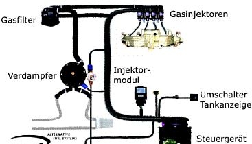

woher hast du das Bild gemopst? Das passt hier gar nicht. Es gibt weder eine Rücklaufleitung noch solch einen Druckminderer bei der verbauten Prins Anlage. Und die beiden Ventile schliessen jedes für sich Normal so, dass da nichts mehr durch kommt. Dahinter Fan noch Verdampfer mit Druckregler plus Einblasventile.
woher hast du das Bild gemopst? .............. Dahinter Fan noch Verdampfer mit Druckregler plus Einblasventile.
"gemopst" :rolleyes: ....sach ich dann besser nich...... Ist von einer Anlage ähnlich im meinem Wagen verbaut. Hat eine Druckleitung und eine Rückleitung verbaut.
Prins - Okay - hab ich nicht vor Augen, aber auch dort gibt es, wenn ich mir das Schema anschaue, ebenfalls 2 Leitungen in Richtung Gasinjektoren - und doch eine davon ist eine Druckleitung - oder ist es die Rückleitung?
Auf angehängten Schema die Leitung die senkrecht von unten kommt. Die zweite Leitung über Umweg des Injektotenmodul zum Verdampfer .......
