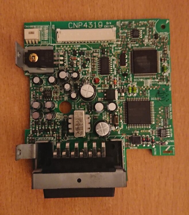

Um das Problem nach langer Zeit noch aufzulösen: Erst, wenn ein CD-Wechsler wirklich erfolgreich "verheiratet" werden konnte, erscheint im Display "CD/CDX", andernfalls nur "CD". Das Tech2 hat den Fehlercode zum Diebstahlschutz nicht immer sofort ausgelesen, was irreführend ist.
Das von mir erworbene Ersatzgerät aus einem 1998-Wagen war nach Angaben des Anbieters sauber mit einem Tech2 getrennt worden. Das aber stimmte definitiv nicht. Daher ließ sich das neue erworbene Alt-Teil auch nicht mehr ordnungsgemäß verheiraten. Damit es aber nicht zu Elektroschrott verkommen musste, habe ich die Plantine der beiden Wechsler getauscht, d. h. aus dem defekten Gerät in das neue Ersatzgerät umgesetzt und damit noch einmal das ursprüngliche Gerät verheiratet - zumindest hat es dann das Tech2 geglaubt.
Auf diese Weise lässt sich auch ein CD-Wechsler ohne Tech2 tauschen: Platine CNP4319 aus dem alten, defekten Gerät ausbauen und in das neue Ersatzgerät einsetzen. Danach sollte es direkt laufen.

Sehe ich das richtig, die Platine ist nur geschraubt und gesteckt?
Ja, sie sitzt hinten am Eingang unter der eigentlichen Mechanik. Sie zu tauschen, ist relativ einfach. Kniffelig ist es beim Zusammenbauen, die Lager des Wechslers wieder richtig zu befestigen. Das geht am besten mit viel Geduld und drei Händen.
