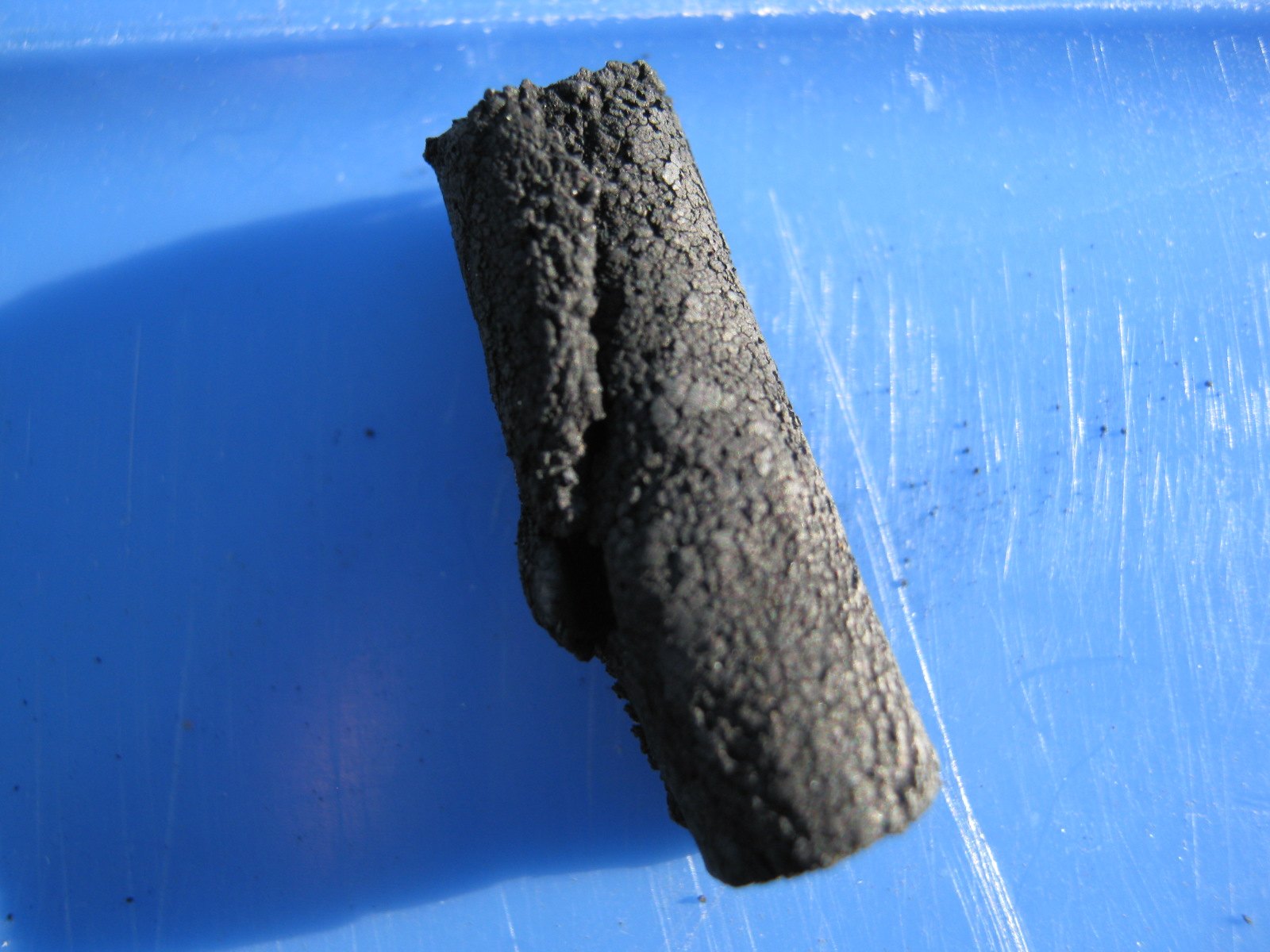

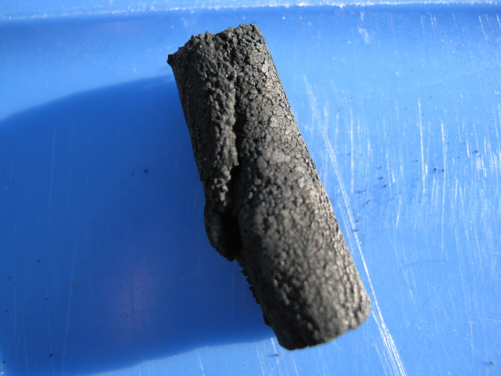

Dazu Fotos von saafran in # 64, link : http://www.saab-cars.de/threads/saab-9000-cse-lpt-auf-fpt-umruesten.11581/page-4
und das Bild meines alten Schläuchleins im Aquarium ( der gleiche Schlauch im Motorraum sah dort völlig unverdächtig aus)
Oder habe ich Dich falsch verstanden und Du hast keinen der beiden serienmäßigen Nippel (einer davon für diesen Zweck vorgesehen) benutzt?
