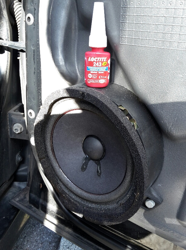

Bei mir lag das Scheppern der Lautsprecher in den Türen einfach an losen Schrauben zur Befestigung der Lautsprecher.
Habe ich entdeckt, als ich die grünen Rollen 4493433 getauscht habe.
Ich hatte auch vermutet, dass es die Lautsprecher wären.

Habe in den Tiefen der 128GB Speicherkarte sogar noch ein Bild gefunden.
Natürlich hab ich dir Schrauben dann mit Loctite gesichert.
3 Schrauben mit SW10 wenn die Erinnerung nicht trübt.
