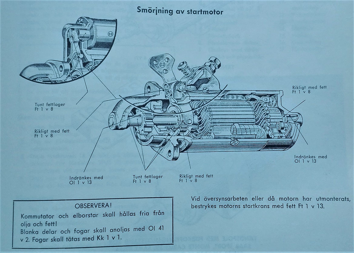

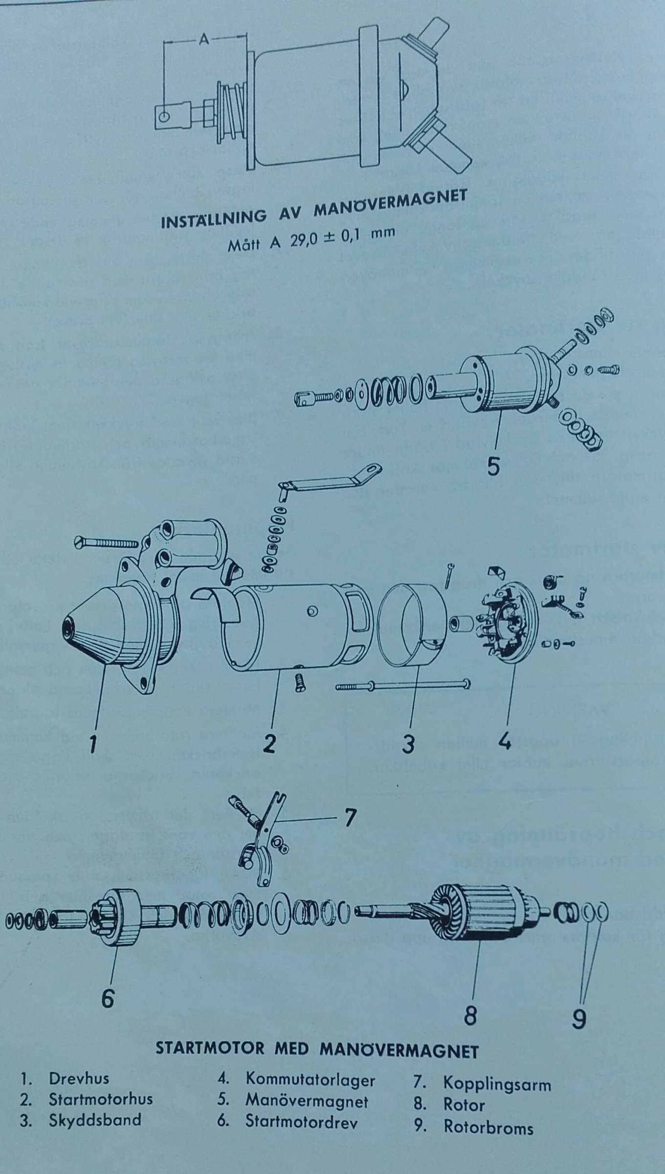

Hm, so aus der Erinnerung ging das eigentlich ganz gut. Der sitzt Fahrerseitig, mit 2 Schrauben (SW~14 -> was zölliges mein ich). Plus halt die 2 Kabel (1x dick vom Batterie-Pluspol, einmal gelb(?) dünn auf Steckfahne für den Magnetschalter). Eigentlich beinahe Selbsterklärend, auch wenn man beim reingucken nicht viel sieht.
Ggf. Haube runter, dann kann man von vorne-seitlich mit Ratsche und Verlängerung die Schrauben lösen. Dauerte bei mir nie länger als 10 Minuten.
1 Batterie abklemmen
2 Kabel vom Anlasser lösen
3 Die zwei Schrauben des Anlassers lösen.
4 Anlasser aus dem Fahrzeug heben
