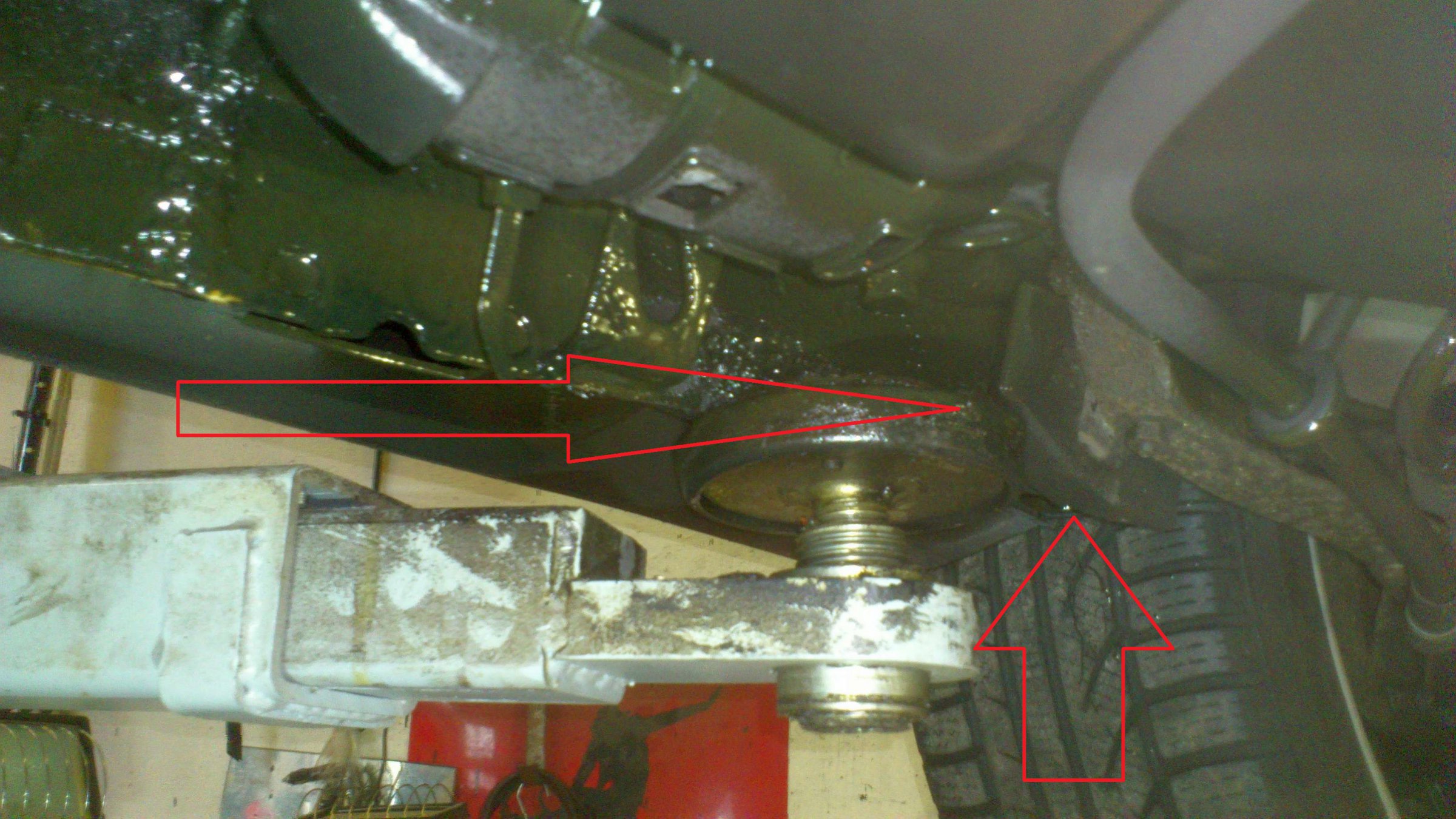

Habe gleich nach dem Schwingungsdämpfer gesucht, aber nicht gefunden. Weder rechts noch links.
Gemeint ist nr 26 im Bild. Der Schwingungsdämpfer sollte direkt am Control Arm Nr 10 befestigt sein, oder?
ja, es ist 26 und er sollte schwingungen dämpfen, fehlt er oder def., könnte es nach schlechter Fahrbahn vorkommen das man ein brummendes Vibrieren vernimmt,
da dort auch das Handbremsseil verschraubt ist, könntest du das dich störende Geräusch auch mit 2 Zähne angezogener Handbremse unterbinden, verschwindet das Geräusch wäre es ein Ansatz.
[ATTACH]122813[/ATTACH]

Nach einem Monat denke ich sagen zu können, dass der Einbau der Schwingungsdämpfer das Problem gelöst hat. Es sind keine Vibrationen mehr aufgetreten.
