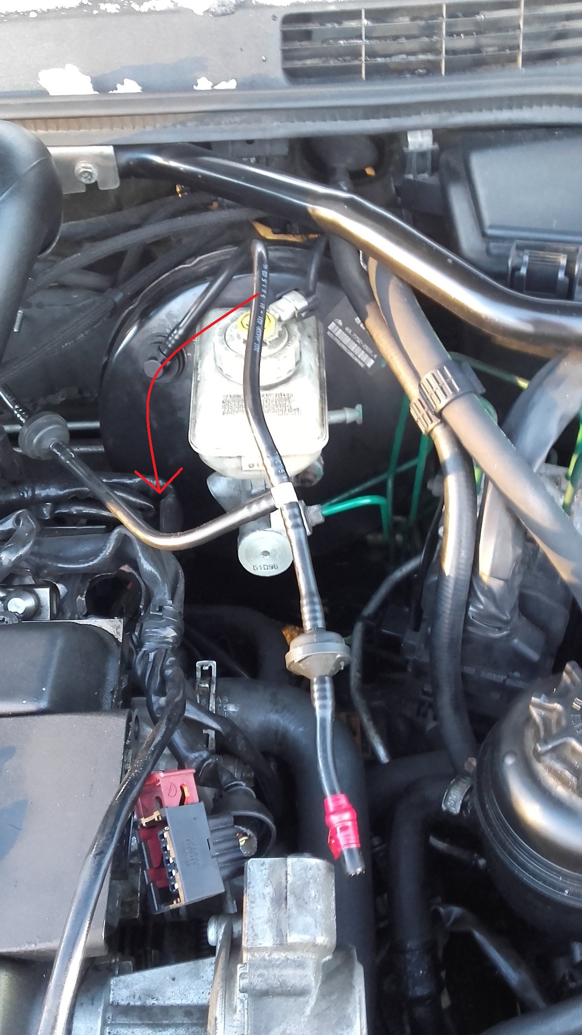

20170116_1606521.thumb.jpg.62f1b5a6048534ea7f3ceb9a3a78a52b.jpg 20170116_1606521.thumb.jpg.62f1b5a6048534ea7f3ceb9a3a78a52b.jpg Wofür ist der Schlauch mit dem roten Klebeband ? Wie dichtet dieser normalerweise im Verteilergehäuse ab? Hat jemand eine Teilenummer ?

es ist der Unterdruckschlauch von U-Pumpe zum Bremskraftverstärker.
Ersatzteile kannst du auf der Seite von Skandix finden
Unterdrucksystem Bremsanlage

Dieser Nippel ist für den schwarzen Unterdruckschlauch mit dem roten Tape auf dem Foto oben - um ihn anzuschliessen - "Klick-Verbindung" .......links in die schwarze Buchse muss der Schlauch rein. Den schwarzen Rand den man dort sieht ist scheinbar der defekte "Nippel"

Dieser Nippel ist für den schwarzen Schlauch mit dem roten Tape auf dem Foto oben - um ihn anzuschliessen - "Klick-Verbindung" .......links in die schwarze Buchse muss der Schlauch rein. Den schwarzen Rand den man dort sieht ist scheinbar der defekte "Nippel"

das von Dir verlinkte Teil in #19 solltest du unbedingt bestellen, wenn dann richtig verbaut ist, gehört dieser Bogen nach unten.

Danke für den Hinweis mit der Schlauchführung. Der Anschluss im Bremskraftverstärker ist drehbar ?

die Ersatzteile sind heute gekommen. Möchte jetzt in die Halle zum schrauben. Dazu muss ich den Anschluss Nippel der Unterdruckpumpe montieren.
Wie wird dieser Nippel korrekt montiert ?
http://www.saab-parts.eu/saab-55557389Nippel-Rohre-Luftanschluesse-Motor-Bremse-900-2-9-3-9-5
Der Bogen vom Bremskraftverstärker muss wie von majoja beschrieben nach unten zeigen...

Ich gehe davon aus, daß der schwarze Teil von dem Nippel noch vorhanden und intakt ist. Üblicherweise geht nur der rote Sperrring kaputt oder verlustig. Roten Ring in den Nippel, dann die Leitung einfach einschieben, "rastet" von selbst sanft ein. Zum lösen den roten Ring auf Anschlag rein schieben und die schwarze Leitung läßt sich dann ganz gut raus ziehen.
