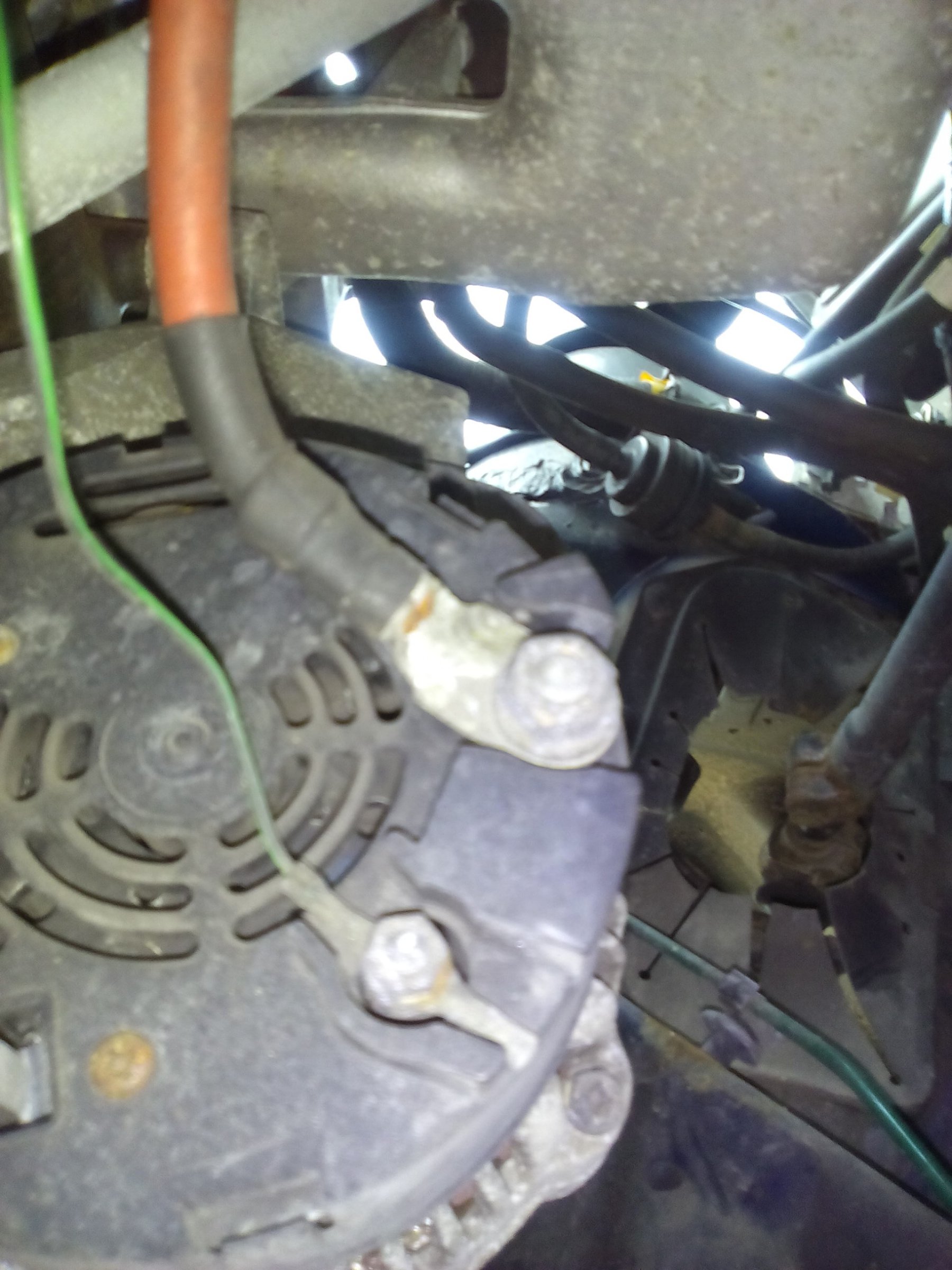

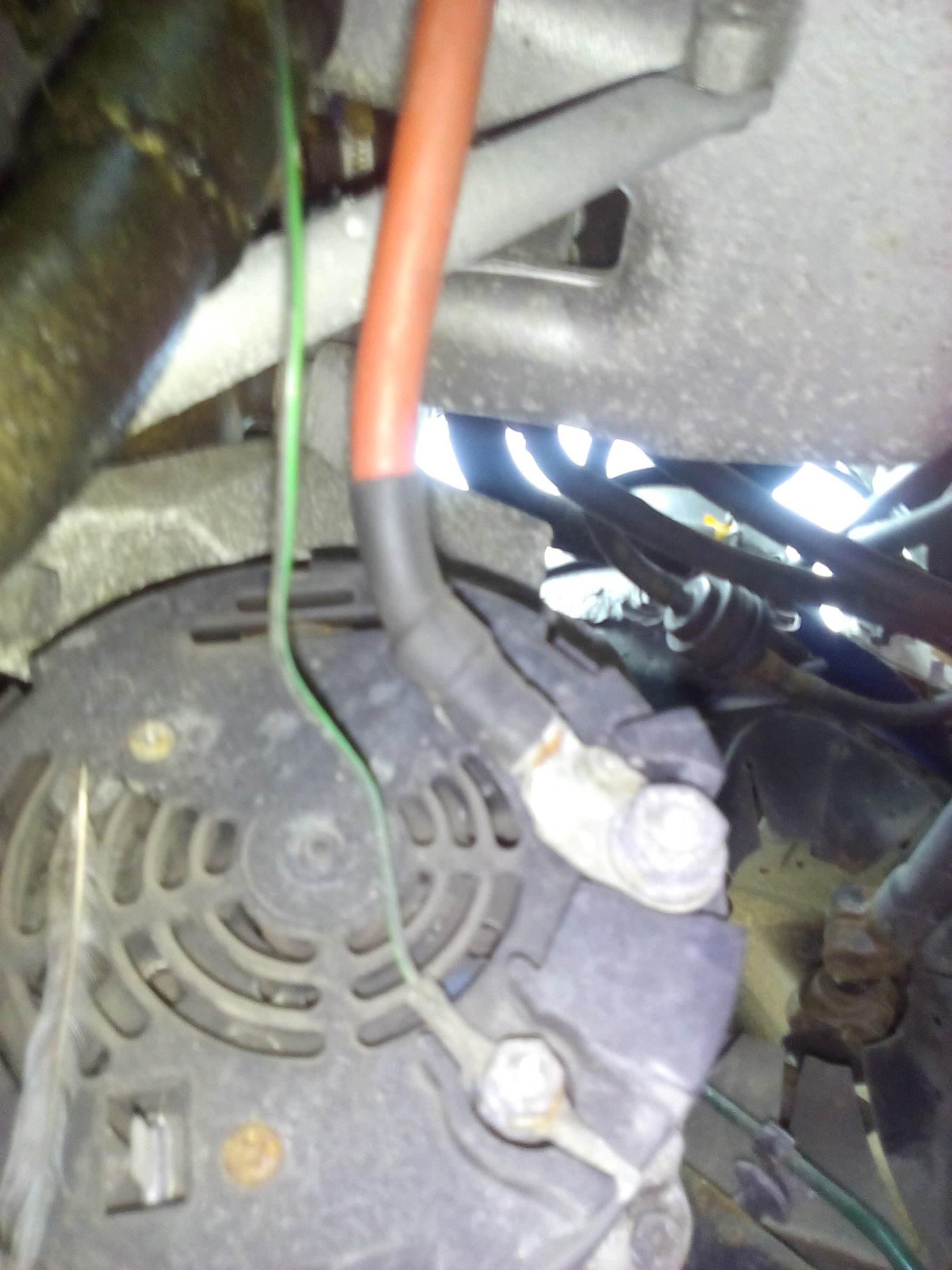

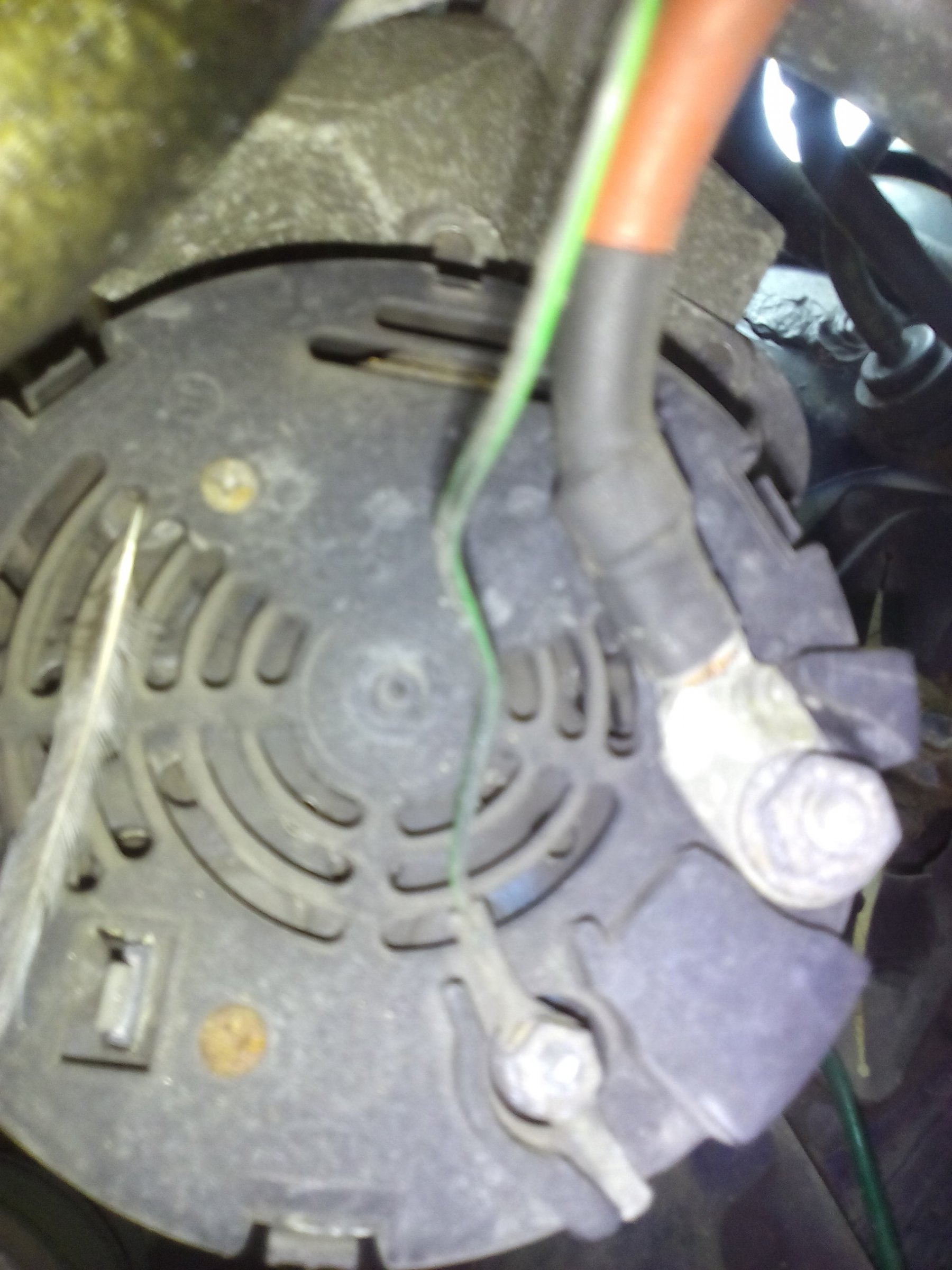

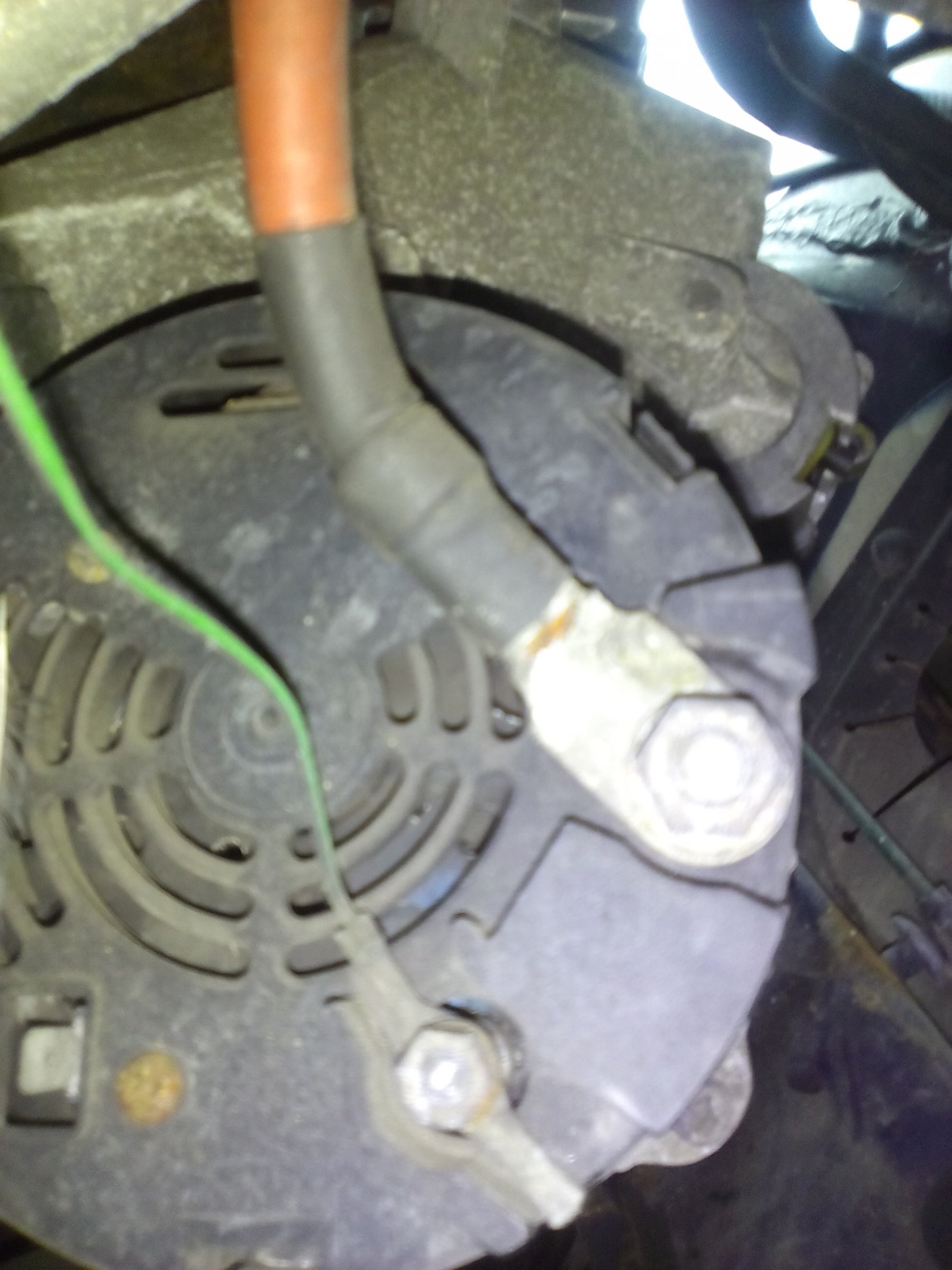

Zum Losen Kabel im Motorraum, ich habe mich gerade unter den Wagen gelegt und tats. gibt es an der Lima einen verwaisten Kabelschuh. Siehe Bilder. Ich werde das Kabel nun wieder dort befestigen.
Kann mir aber bitte vorher noch jemand kurz bestätigen, dass dieser Anschluss auch die Klemme D+ beim Saab ist, ich konnte keinerlei Bezeichnung dort ablesen. Danke
