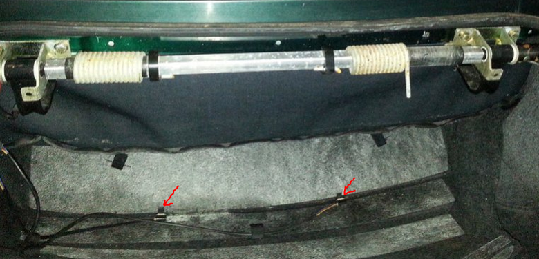

Hallo hatty,
die Mikroschalter signalisieren, dass der Verdecksack hochgezogen ist.
Die genaue Position kenne ich leider nicht. Sie schalten sobald der Verdecksack mit dem festen Boden zusammen gezogen wird.
Ich habe nochmal Fotos gemacht
20170219_130950.thumb.jpg.7a27f15e61c38f493885cc3cdebb23a7.jpg 20170219_130957.thumb.jpg.bcb3de7ede18ca8ac5441de627ba9a1c.jpg 20170219_131018.thumb.jpg.f3a5452f171e190bd58c9342eae7e890.jpg
Ich hatte mal nach dem Skiurlaub (mit sehr voll gestopftem Kofferraum) das Problem, dass das Dach nicht aufgehen wollte.
Problem waren die verbogenen / verklemmten Mikroschalter (Meldung Kofferraum prüfen) Habe sie gangbar gemacht und alles war gut.

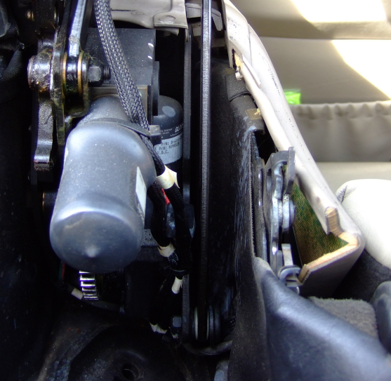

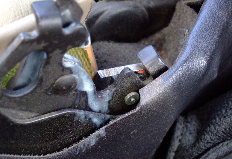

Für die Verdeckhaube? Du meinst also die an den Schlössern vorne unter den Ohren?
Von oben innen:
Von der Seite:
Von hinten:

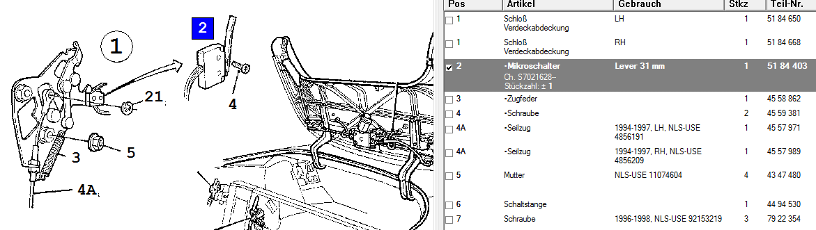

Wenn du mehr selbst am Verdeck und dem Rest des Autos machen möchtest, empfehle ich, dir WIS und EPC runterzuladen und zu installieren.
Dort findest du z.B. diese Übersicht:

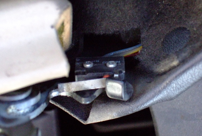

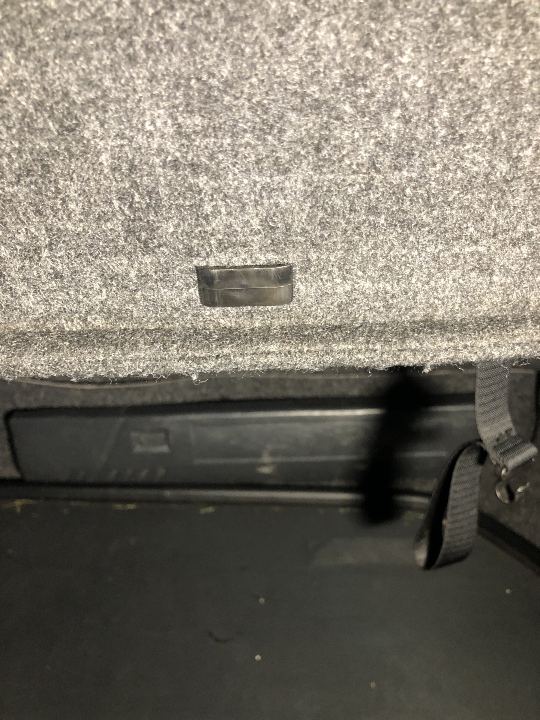

Also geht es um die im Verdecksack? Ja, die müssen an der hinteren unteren Kante befestigt sein.
Hier:
(der Verdecksack ist hier hinten von der oberen Kante demontiert und runtergeklappt).

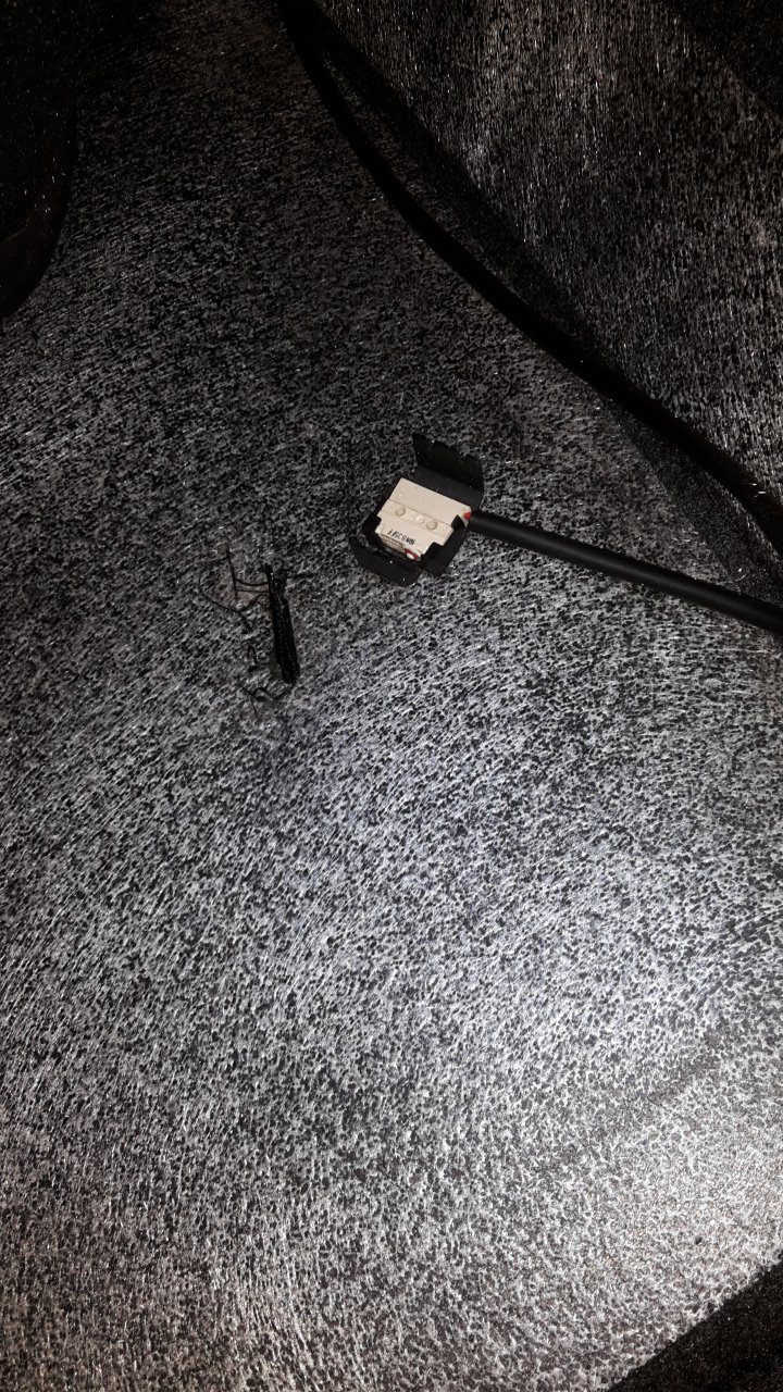

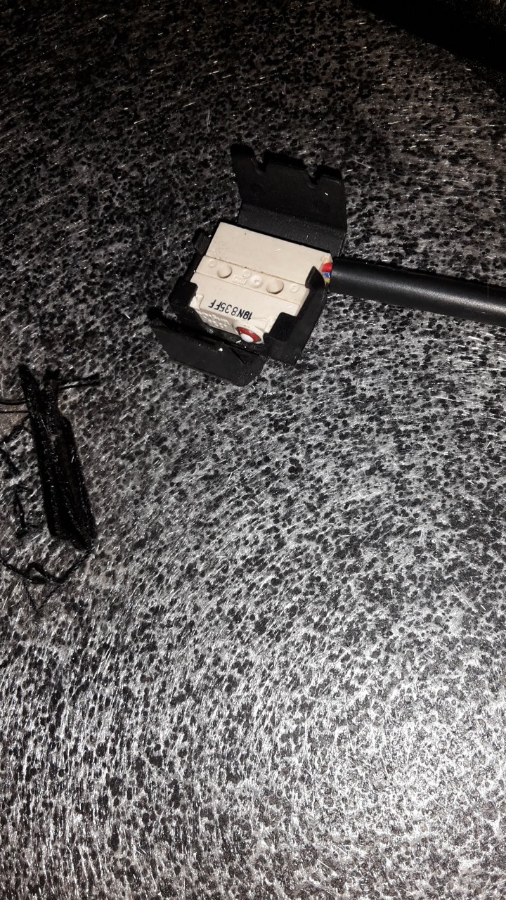

Es sind diese Microschalter.
1- Wie kriege ich den Verdecksack auf?
2- Wie kann ich die Microschalter befestigen?

Der Verdecksack ist hinten nur unter der Kaufferraumdichtung eingehängt - die Dichtung also einfach nach oben abziehen.
#4 zeigt die Befestigung der Mikroschalter. Ich musste die selbst noch nicht tauschen. Das WIS sagt zwar, dass die angeschraubt werden - wenn ich das richtig in Erinnerung habe, werden die aber nur in ihren Haltern einkeklippst, die dann ihrerseits an der entsprechenden Stelle des Sacks angeklemmt werden.

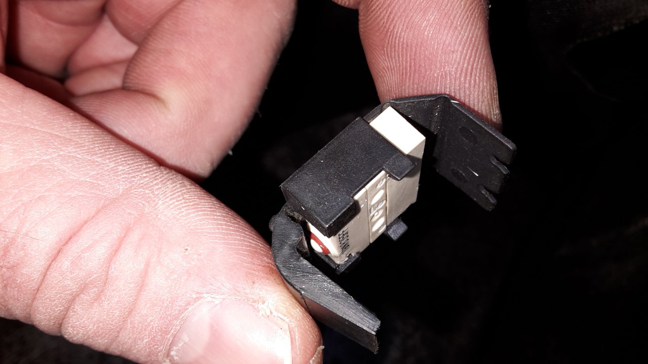

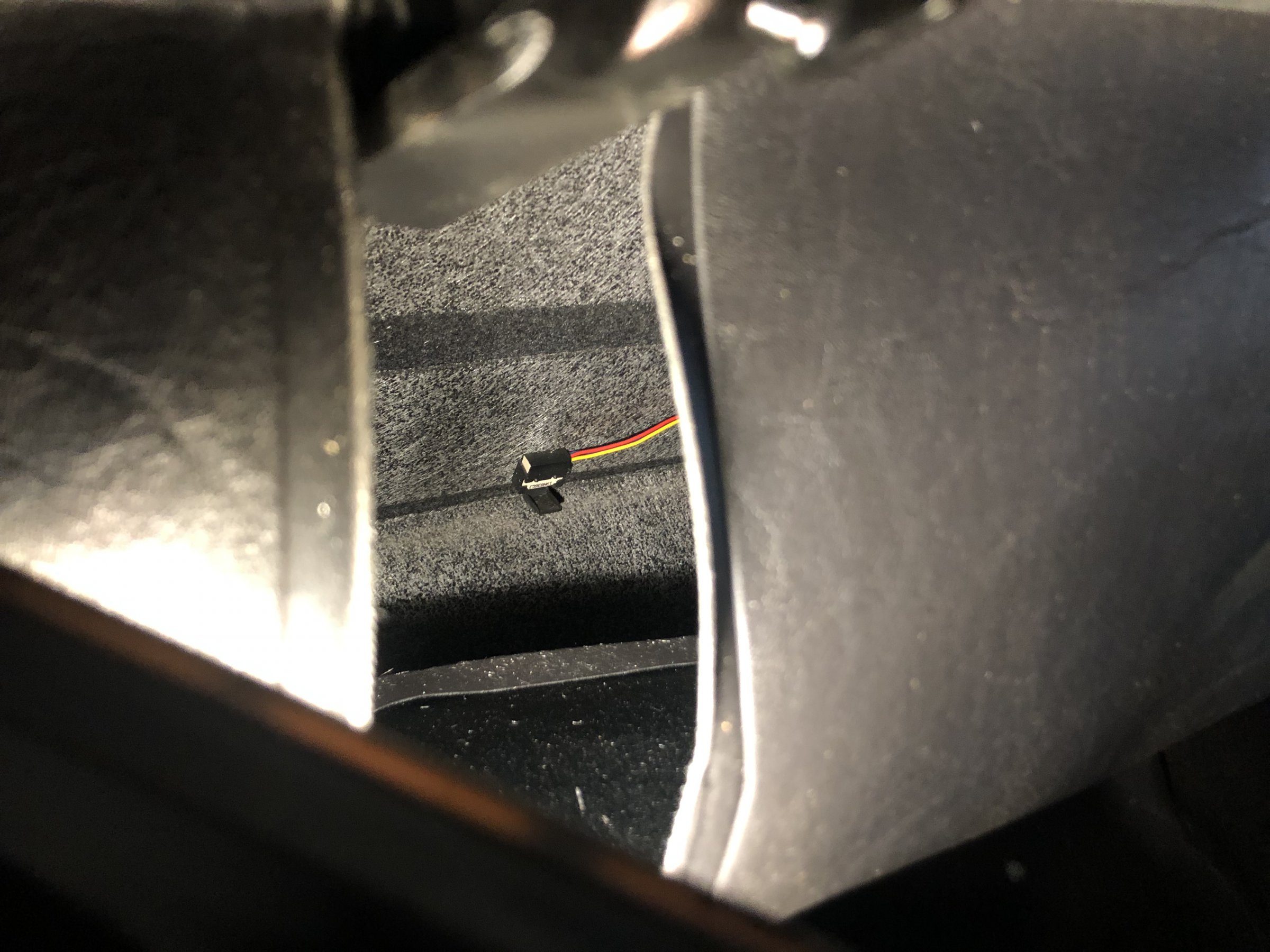

…..hier Fotos vom Mikroschalter unten innen im Verdecksack, durch die Öffnung des Deckelhebels geschaut
…..hier der Blick vom Kofferraum aus19E5E17C-5060-4CDD-BD6B-7BC5546C9B3B.thumb.jpeg.a91083ac4be81c5deb7e1292fe59ff84.jpeg
es ist um den Mikroschalter eine „faltbare“ schwarze Plastikabdeckung.
https://www.saab-cars.de/threads/microschalter-im-verdecksack.61919/#post-1202749
Diese klickt sich im Filzbezug fest. Kann man bestimmt auch kleben o ä
Im Verdecksack sind aus dem Kofferraum, wenn das Staufach heruntergelassen ist 2Löcher zu finden. da Waren die Mal eingeklippst. Da das sicher nicht mehr machbar ist, exakt da Verdeckseitig rechts und Links einen ankleben.
