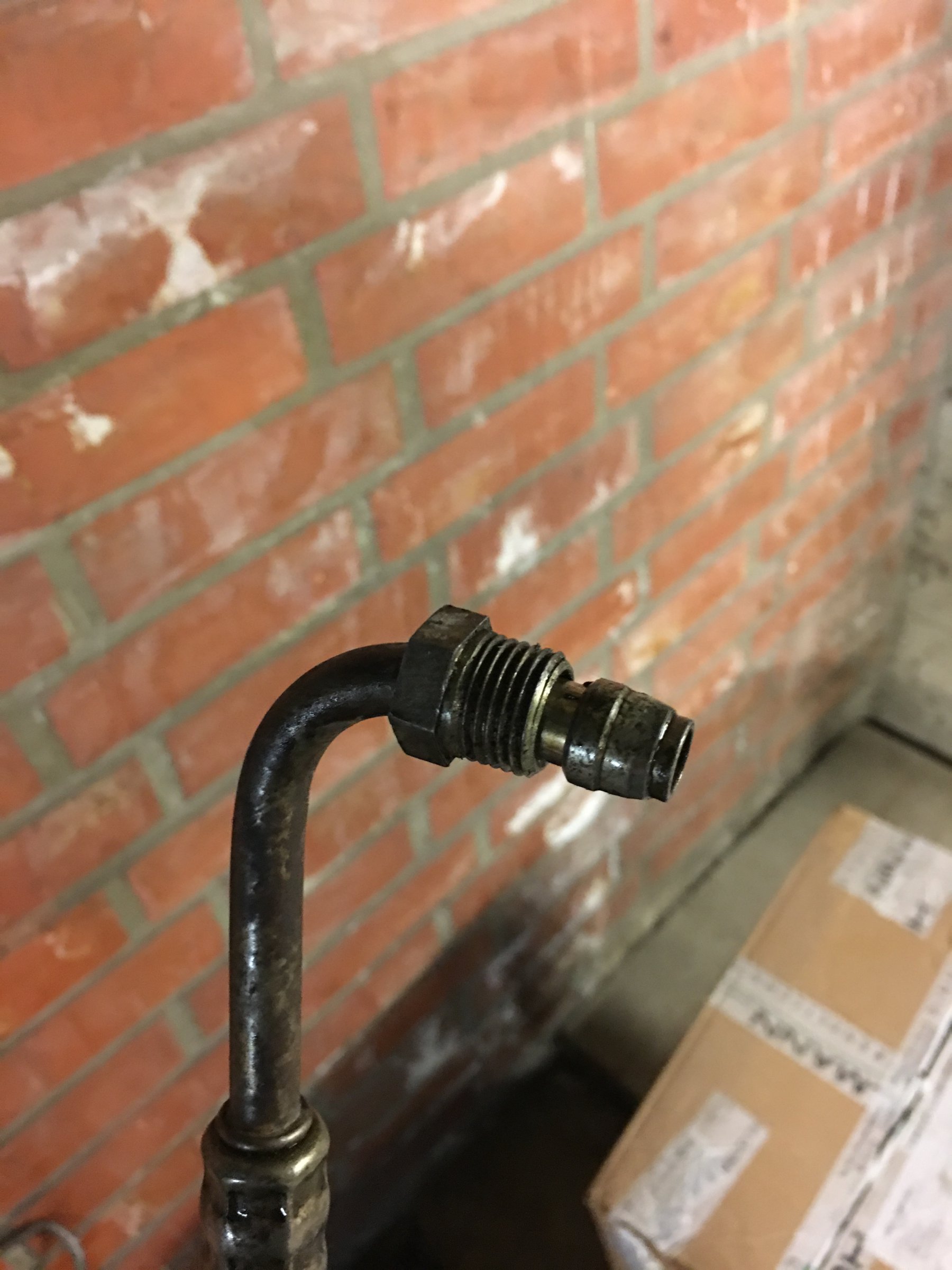

Ich will heute einen Öl-Kühler einbauen, der etwas älter ist, von der Form her aber passen sollte.
Die Schlauchanschlüsse für oben am Ölfilter Flansch haben allerdings andere Fittings. Die neueren haben doch welche mit den grünen Dichtringen. Passen die trotzdem? Siehe Foto.
Du baust nur einen anderen Kühler ein? Keine neuen Schläuche? Wie alt ist denn das alles?
Habe einen etwas grösseren Kühler verbaut, die Schläuche habe ich beim Hydraulikspezi für wenig Geld fertigen lassen, lohnt sich wenn man die Sache schon anfasst
Erst mal bau ich einen gebrauchten mit den Schläuchen ein, die dran sind.
Na ja, mußt Du ja wissen. Ich würde es gleich ordentlich machen, da die Arbeit nicht mit Scheinwerferwechseln vergleichbar ist.

Aber weiß vielleicht jemand, ob die Fittinge passen?
