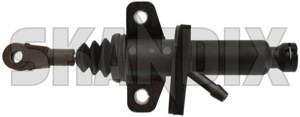

Unüblicherweise hat der Geber als Befestiging am Pedal keine Gabel, sondern eine Öse. Also sollte er auch.nicht in Endstellung sein.
Wie dem auch sei, Verschleiß in der Öse sollte nicht für eine Verschiebung des Druckpunktes um mehrere Zentimeter verantwortlich sein.
Ich denke dein Ansatz, das spät kommen das Gegenteil von spät trennen ist, dürfte der Grund für die Verschiebung sein. Also System nach Majojas Methode entlüften und sehen was passiert.
.... Also System nach Majojas Methode entlüften und sehen was passiert.
Genau meine Meinung
Schon wieder Nö! Ich hab zwar den Verdacht, dass du das richtige meinst, aber du weißt schon was korrekt als Gabelkopf bezeichnet wird, gibt sogar Normen dazu: http://www.mbo-osswald.de/standardprodukte/verbindungstechnik/gabelkoepfe-gabelgelenke/gabelkoepfe/gabelkoepfe-din-71752-din-iso-8140-cetop-rp102p/detail/gabelkoepfe.html
Was man auch gut sieht wenn man eine Schräge Ansicht von Teile-Nr. 4626172 sich ansieht und nicht das Bild von Skandix, was fast nur die Projektion zeigt, z.B.: http://www.draken.com.pl/saab/pompki-sprzegla/3194-pompa-sprzegla-900ng9-3-1998-2002.html

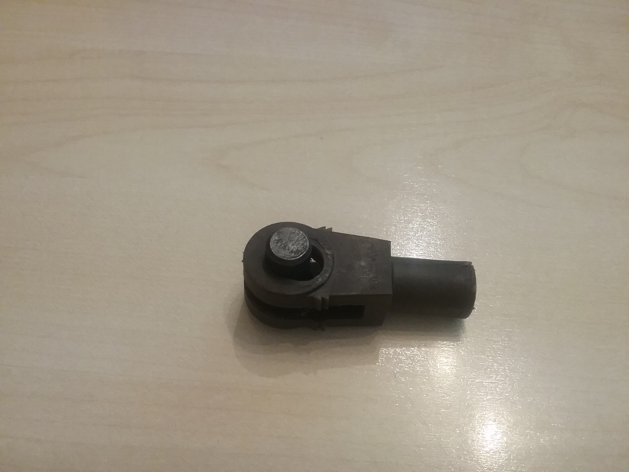

Mein Gabelauge am Geberzylinder war deutlich verschlissen (ca. 3mm Spiel), so daß sich die Kupplung erst öffnete, als das Pedal schon kurz vor der Feuerand war:
Da half nur dehmütig auf dem Rücken unters Lenkrad zu kriechen und den Geberzylinder zu tauschen. Gutes Fluch- und Bauchmuskeltraining ;-)
