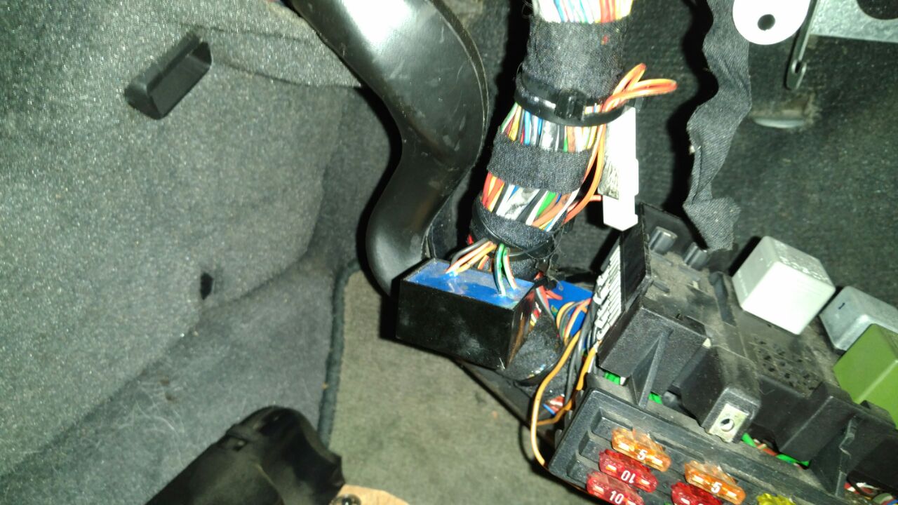

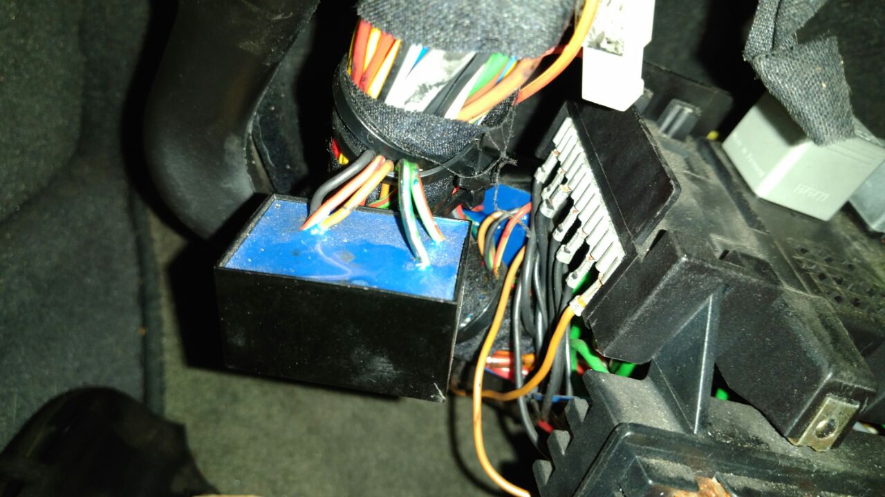

Relais wieder rein und das Kabel (Masse) verfolgt, dieses geht in einen komischen "Kasten". (siehe Bild)
Komischerweise war die Masse plötzlich wieder da, kann mir jemand sagen ob dieser Kasten (davon gibts es zwei) zu der Alarmanlage gehört die als original Zubehör 1994 in meinen Saab verbaut wurde?
Wer weiß wie die Alarmanlage funktioniert? Mein Wagen hat kein Funk-Ei und die LED der Alarmanlage hat noch nie geleuchtet oder ähnliches?

Ist das womöglich auch die Interaldu IA 200/3? Ein Bekannter hatte letztes Jahr genau dasselbe Problem mit dieser Wegfahrsperre und hat das Ding dann ausbauen lassen. Das Thema wurde übrigens hier schon mal behandelt.
Aber Vorsicht beim Ausbau! Der Bekannte hat das von einem Bosch-Dienst machen lassen (ohne Stromlaufplan), und danach funktionierte einiges andere nicht mehr, weil die die falschen Kabel kurzgeschlossen hatten :mad:asdf.
Da meiner kein Funk Ei hat, dachte ich er hätte keine WFS?
Dann ist das wohl eine andere Alarmanlage, die Interaldu hatte eine Fernbedienung für die ZV. Aber eine WFS hat dein Teil wohl, ohne die eine Alarmanlage keinen Sinn machen würde.
Steht da irgendeine Nummer oder ein Herstellername auf diesem ominösen schwarzen Kästchen? Und welches Relais war das eigentlich, das du aus- und eingebaut hast?
Ne steht leider nichts drauf, es war das Relais von der Benzinpumpe. Hab ne Massebrücke gemacht, dann lief die Pumpe sofort. Um die WFS zu deaktivieren bräuchte man ja Elektronik, die hat mein Schlüssel nicht.

das ist m.E. keine 'Werks'-WFS sondern ein Nachrüstprodukt.
