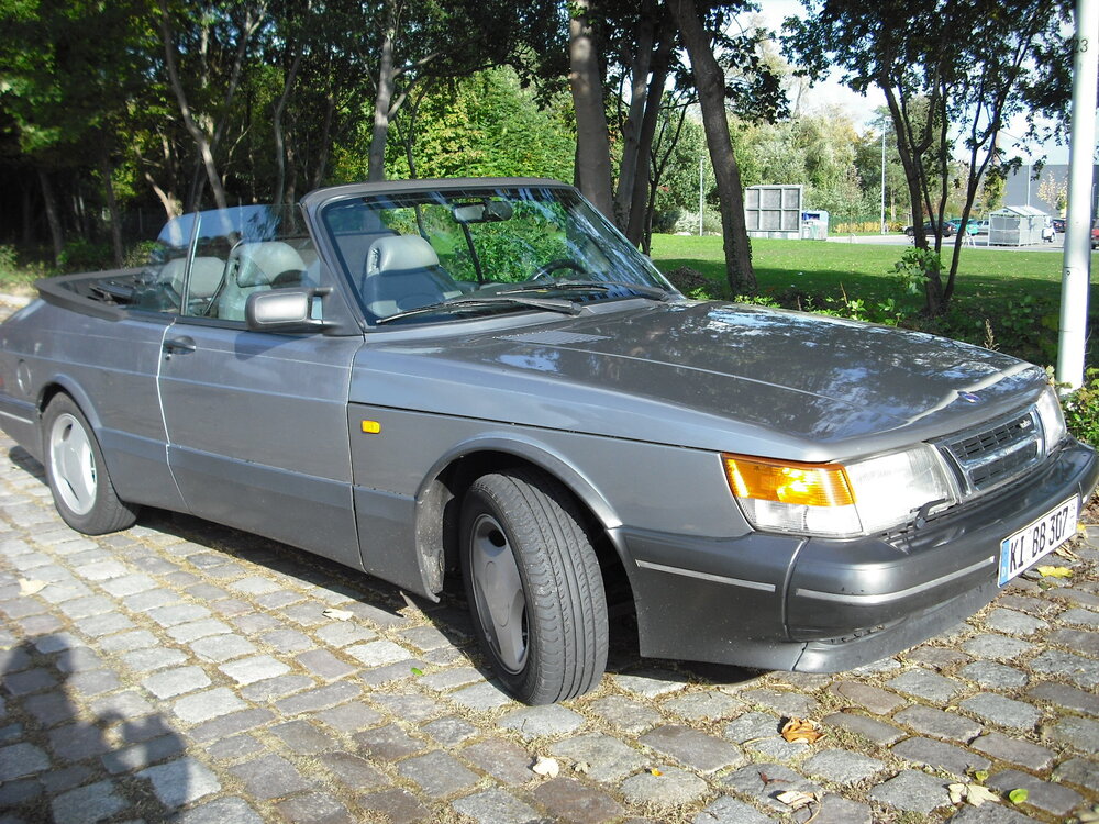

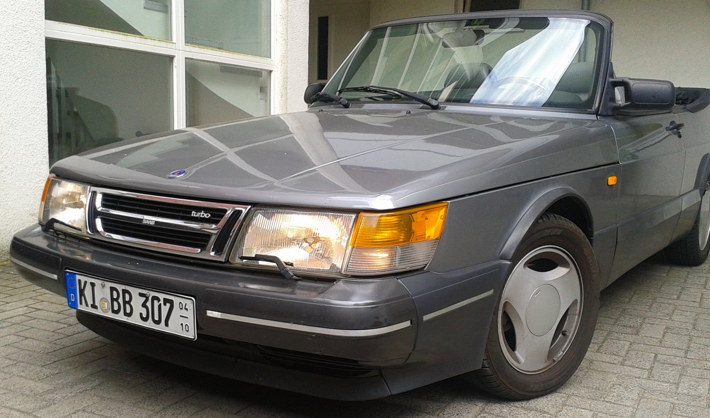

Das schreit nach einer Foto-Umfrage: Zeigt her eure Aero-Planken :tongue:
Kannst Du haben :biggrin:
Kuckst Du hier
asommer-cabrio.thumb.JPG.f02ffe6d93b8bbd88b4c776ca9b7b3e4.JPG a-2012-.jpg.thumb.jpg.0455dba70eb89af1f353224cfc022e33.jpg
Hatte noch von Oma's Anti-Faltencreme :tongue::tongue:
(Oh, war jetzt OT)
Nenn mich pedantisch - ich seh da was, was dir nicht gefallen wird :biggrin:
