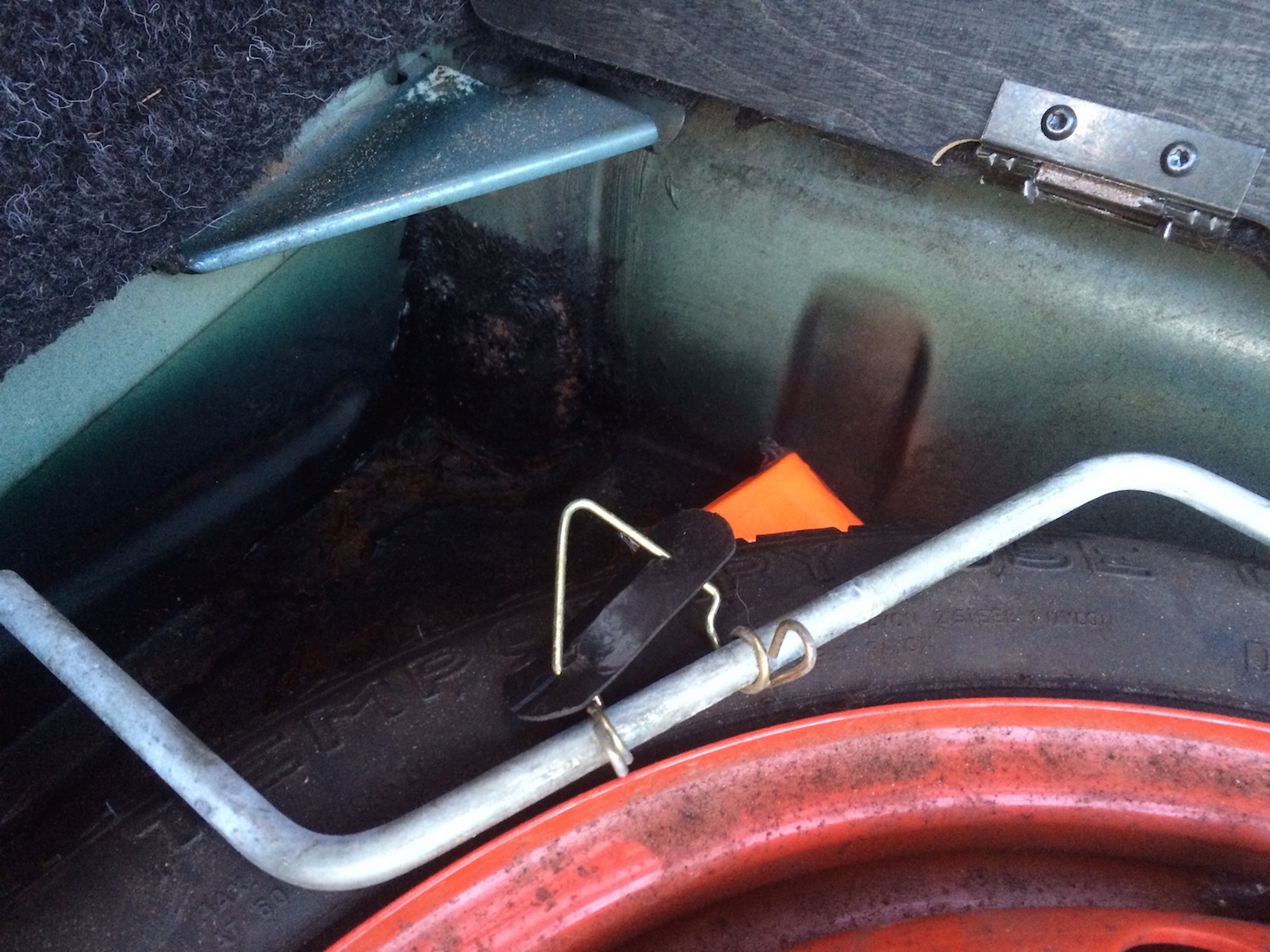

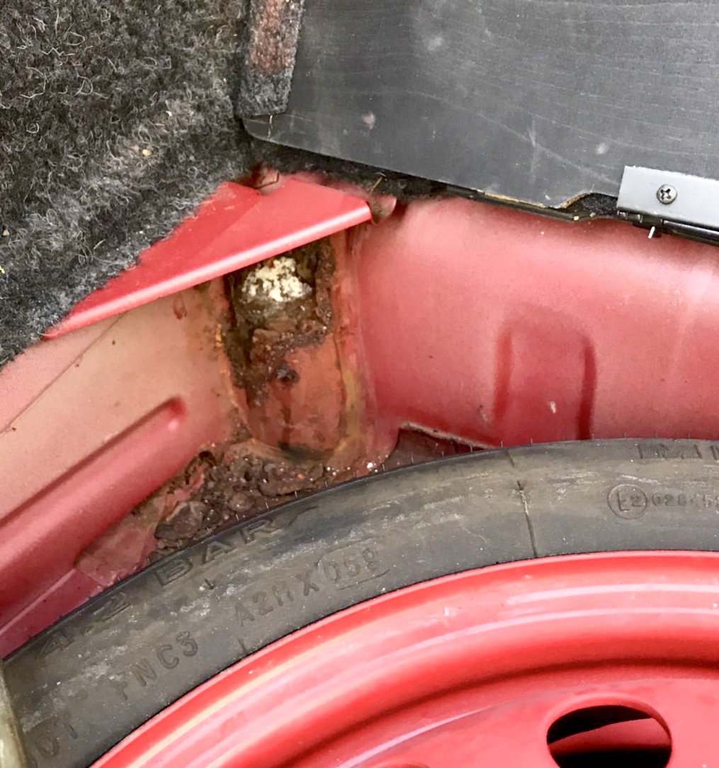

ich habe bei diversen 900er- Fahrzeugbesichtigungen Rost bzw. Durchforstungen in den hinteren Ecken des Kofferraumbodens (quasi auf Höhe der Hinterachse) gefunden, auf dessen Ursache ich mir aber keinen Reim machen kann:
So wie es aussieht rostet das "Eckblech" (siehe Bilder) von innen nach aussen, doch wenn man an der entsprechenden Stelle im Radhaus sucht, ist das Radlaufblech noch ohne Rost. Es müssen dort also mindestens zwei Bleche liegen - aber von wo kommt die rostverursachende Feuchtigkeit, wenn nicht aus dem Radhaus?
Bisher habe ich von Fahrzeugen mit solchen Rostbild die Finger gelassen, da ich vermute, das eine Reparatur an dieser Stelle sehr knifflig ist - oder ist das eine eher unkritische Stelle, die man (ausser aus optischen Gründen) eher vernachlässigen kann?

Das ist quasi die innere "Außenseite" der Dämpferdome. An oberster Stelle treffen fünf Karosseriebleche aufeinander. Feuchtigkeit ist zumal Spritzwasser von der Straße in den offenen Dom, das sich seinen Weg sucht. Eine Beseitigung schadhafter Bleche ist zwar möglich, setzt aber die völlige Demontage der Hinterachse inkl. Federn und Dämpfer voraus. Bestenfalls sollte auch der Tank raus.
Easy to do, schön wenn dafür der Tank draußen ist, aber auch das geht fix. Übrigens sind das die inneren Endspitzen der Radhäuser (gerne auch Innenradlauf genant) - meilenweit von den Dämpfern entfernt :rolleyes:

für mich klingt es so als ob ihr von zwei verschiedenen Dingen sprecht- aber der zylindrischen Form nach zu schliessen (und dem eigentümlichen "weissen Innenleben", das durch das Rostloch zu sehen ist), sieht es schon ziemlich nach ner Aussenseite des Dämpferdoms aus.
Ist eine Durchrostung dann kritisch (bzw. TÜV-relevant), wenn dem so wäre? Oder wird's erst ernst, wenn nicht nur die "Aussenseite" betroffen ist, sondern die Befestigungspunkte des Stoßdämpfers selbst?

zitiere ich mich doch mal selbst: Bitte nicht falsch verstehen. Die Ecke hat nicht wirklich was mit den anderen Bereichen zu tun. In der Ecke ist ein Ablaufloch. Wenn das zu ist, sammelt sich Feuchtigkeit und es rostet. Guck dir aber auch ruhig mal den Boden, welcher dann von der Ecke zur hinteren Stossstange führt, genauer an. Der ist bei meinem auch durch (wie die Ecke) und das ist wohl auch kein Einzelfall. Wenn man da schon mal dran ist...

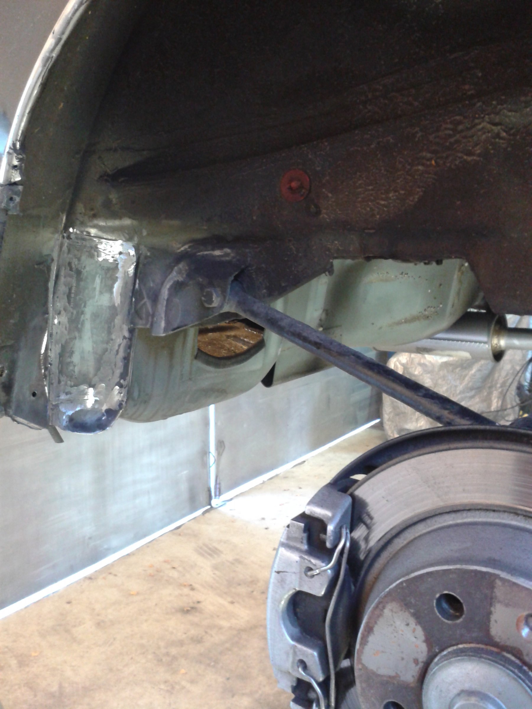

Das „weiße Innenleben“ müßte man mal von der Radseite her versuchen zu identifizieren. Vermutlich ist das der aufgespritzte Steinschlagschutz. Denn eigentlich würde ich da nur ein Blech vom inneren Radeinbau vermuten (s. Bild von René).

Cooles Röntgenbild! Demzufolge kann es der Dampferdom ja doch nicht sein, da er viel weiter "vorne" liegt. Möglicherweise gehört das Weisse noch irgendwie zum Tank, oder es ist eben die Rückseite des U-Schutzes - werde da beim nächster Gelegenheit mal genau hinsehen - aber zumindest hab ich jetzt mal ne ungerfähre Idee, was hinter dem Rostloch liegen sollte!

:top: Tank glaube ich nicht: Siehe René´s Bild. Ich tippe auch mal auf Unterbodenschutz. Oder jemand hat es "repariert" in dem er von außen was vorgeklebt und anschließend mit Unterbodenschutz vollgepinselt hat :redface:. Sowas vermute ich bei mir auch...

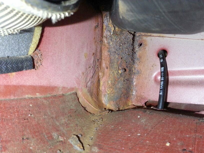

Ich hatte neulich eine (recthseitige) Durchrostung vom inneren Radhaus (s. Rene' Bild) hin zu der besagten Stelle im Kofferaumecke (s.Moe's Foto "Seite zur Benzinpumpe). Ich kann bestaetigen, dass da ein Blech ist, und zwar die Falze vom Radhaus zum Kofferaumboden (ich hoffe, ich hab mich klar ausgedruckt...).
Gruss
Jac
(...) Denn eigentlich würde ich da nur ein Blech vom inneren Radeinbau vermuten (s. Bild von René).
Bin drauf hingewiesen worden das es im Bereich der Durchrostung im „Foto 4“ ganz oben doch ein weiteres Blech von außen gibt. Das schwarze auf dem Bild hier (Auto liegt auf dem Kopf):
http://trubbnos.doda.se/images/2010-2011_bodyworks_2_web/2010-03/IMG_1404.jpg
Auf der linken Bildseite sieht man einen Spalt zwischen dem schwarzen und roten Blech der sich wohl mit Dreck zusetzen kann. Dann entsteht ein schönes Feuchtbiotop mit den rostigen Folgen.
