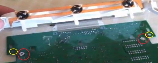

Genau, der Kupferträger für die Hintergrundbeleuchtung muss ausgelotet werden. Nicht weit weg von einem der Lötpunkte hatte sich ein Tropfen Lötzinn verselbstständigt.Die Platine sieht zwar nicht so aus, dass sich da viel abspielt, aber offenbar schon... :frown: Yep, selbsterschaffenes Leiden, aber das gilt ja fast für alles, was wir so machen... :redface:
Für alle die das noch nicht gemacht haben: darum gehts:
