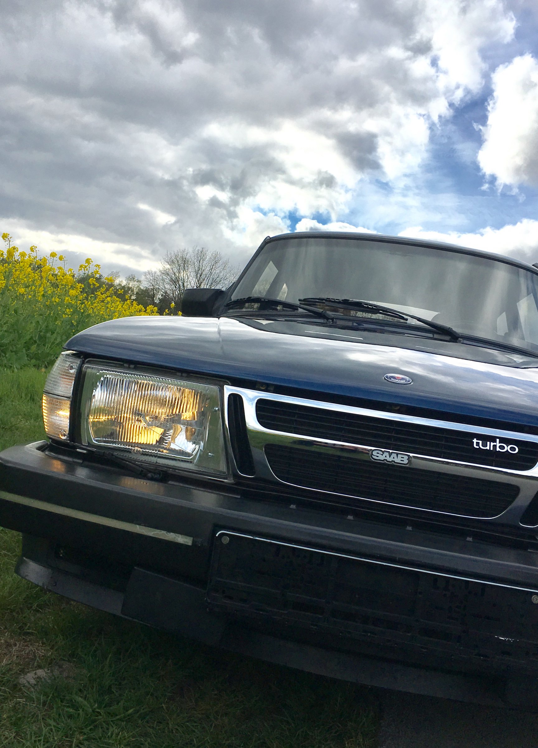

IMG_8005.thumb.JPG.060c49894a8818265c949075896c78f1.JPG Moin,
möchte meine Stosstangen verschönern - neue Chromleiste. Beim Schrägschnauzer - klar, Klammern ! Geradschnauzer - Hülle abnehmen ??
Was macht der kleine quadratische Clip am Leistenende ?? .. siehe Bild
Danke für nen Tip
Der kleine Clip hält die Leiste vorne und muss vorsichtig nach vorne abgezogen werden. Leichter gehts, wenn die Leisten vorher seitlich schon gelöst sind: seitlich werden die mit Federn stramm gehalten.
Der Abbau der Hülle kann je nach Zustand des Stoßstangenkörpers etwas schwierig sein, ist in jedem Fall verhältnismäßig aufwendig.
Da drängt sich die Überlegung auf, die neuen Leisten zu kleben.
