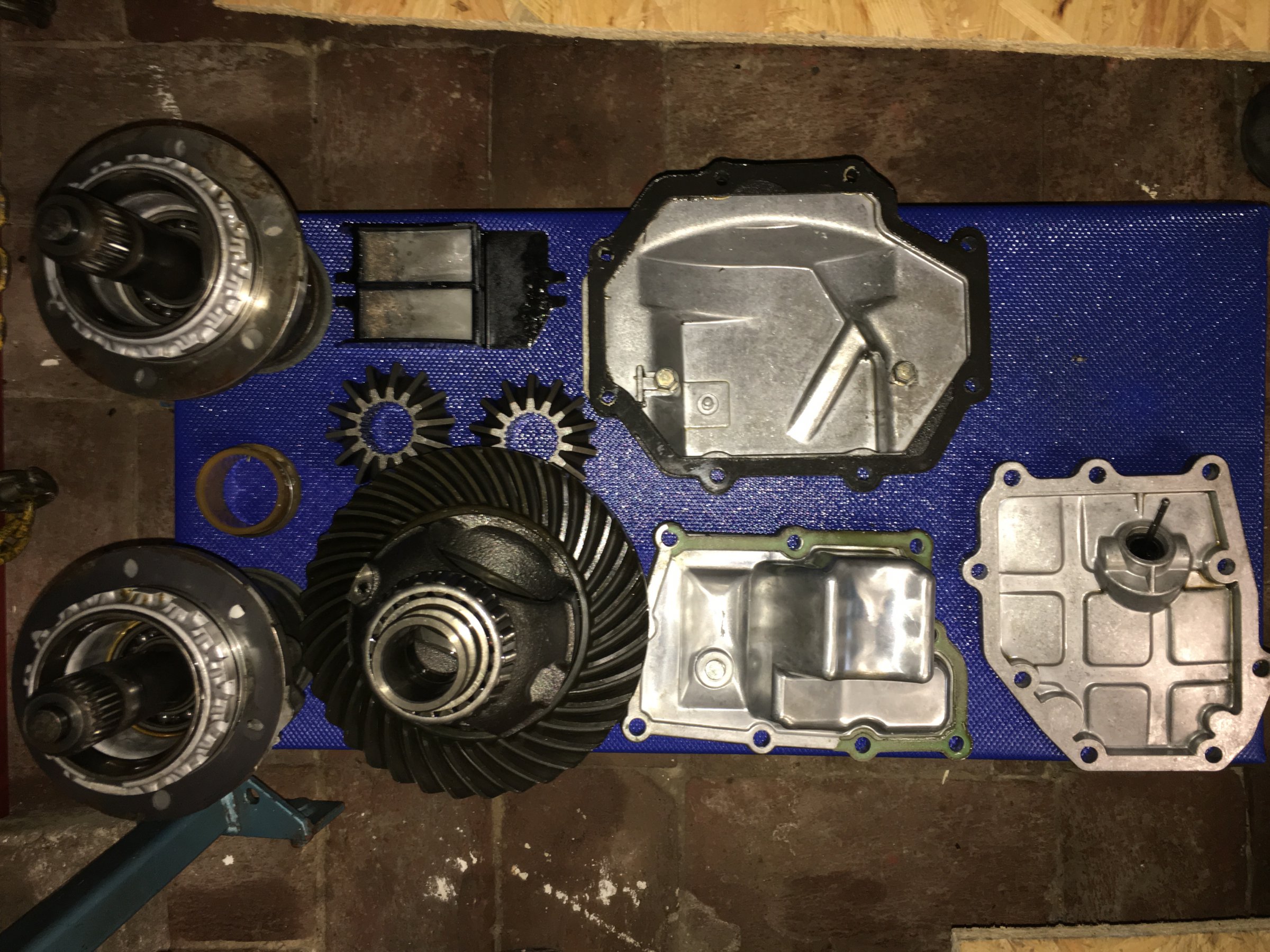

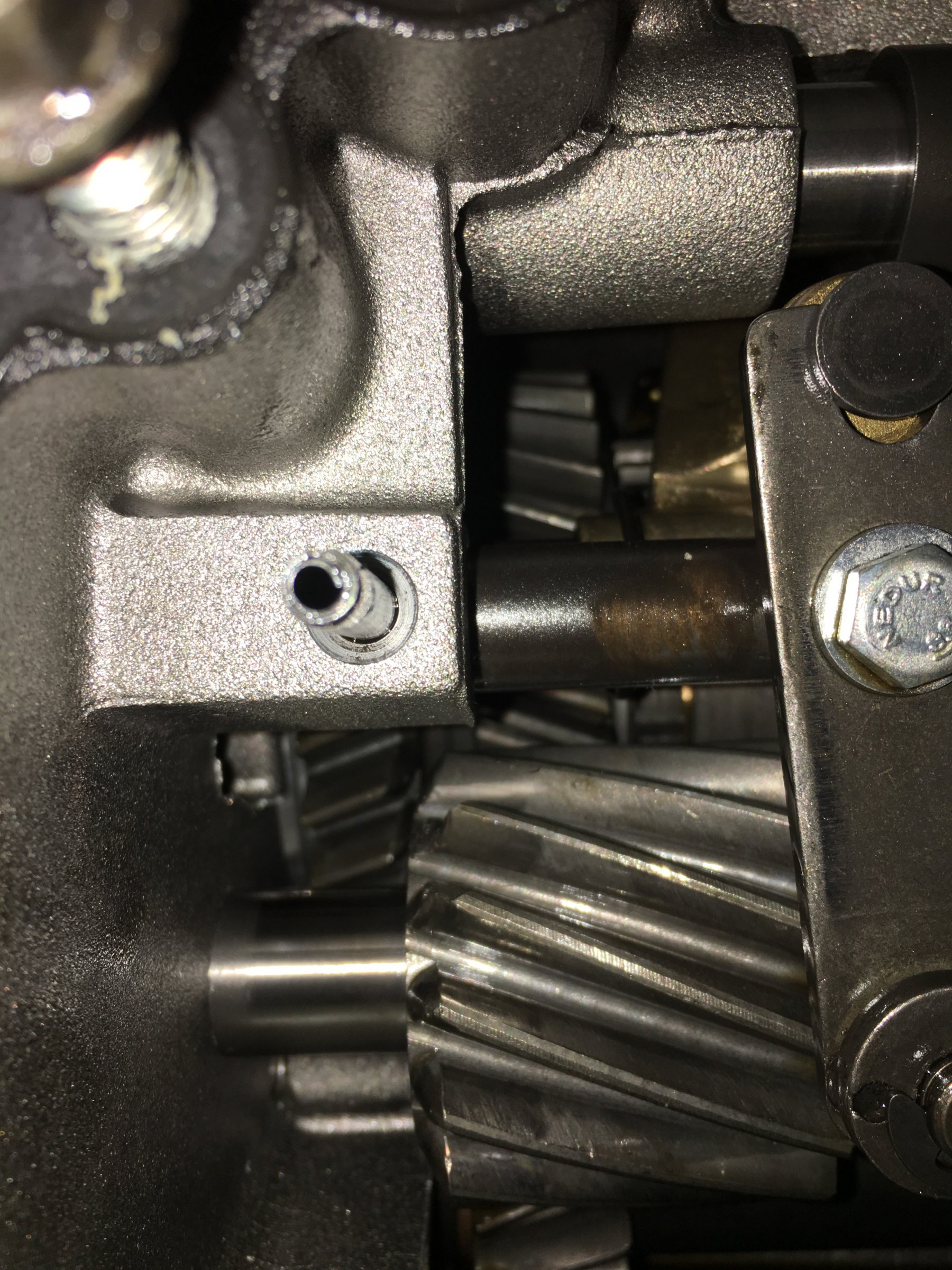

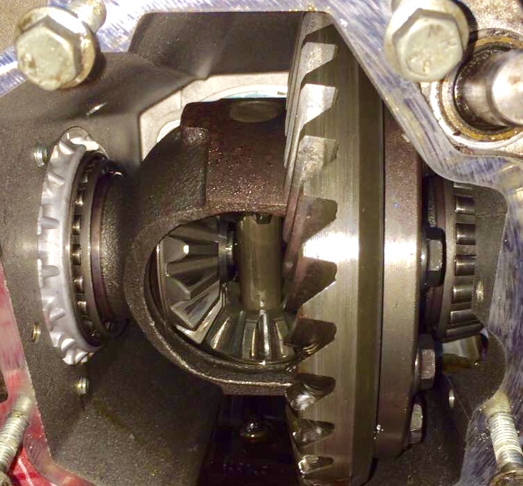

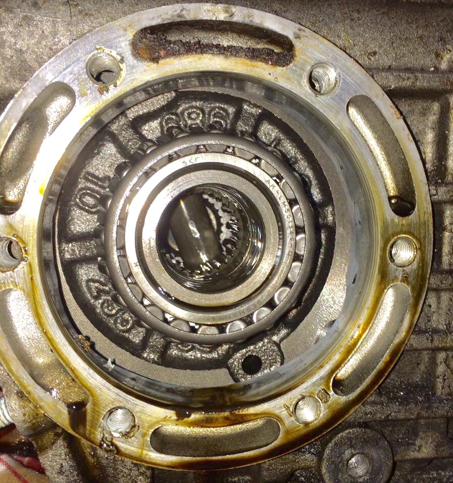

1991 Softie RHD. Hat nach Kauf des Wagens nur kurz gehalten .: jetzt mal aufgemacht ...
Uhh,
sieht nich schön aus. :frown:
Oh! wie hat sich das geäußert mit dem Getriebe?
Das Getriebe war immer schon laut. Neuer Motor bei hft. Dann 5000 km gefahren. Auf einmal - Schlag - in einer 80 km/h Baustelle. Einfach so.

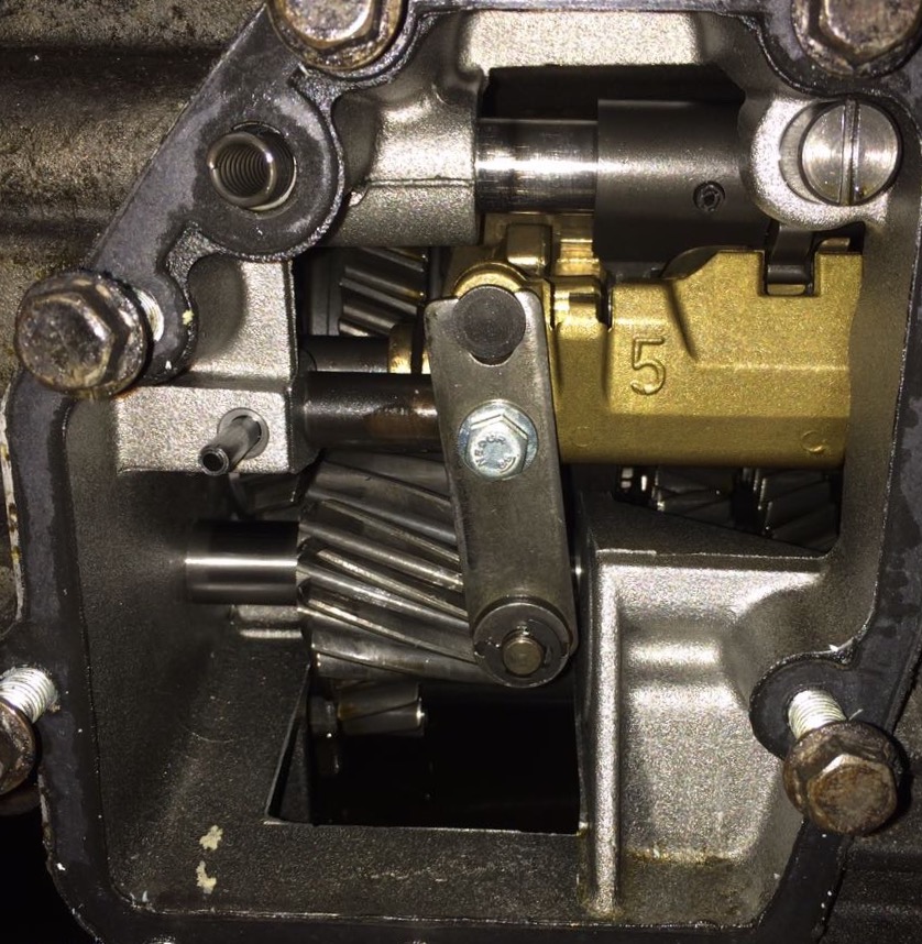

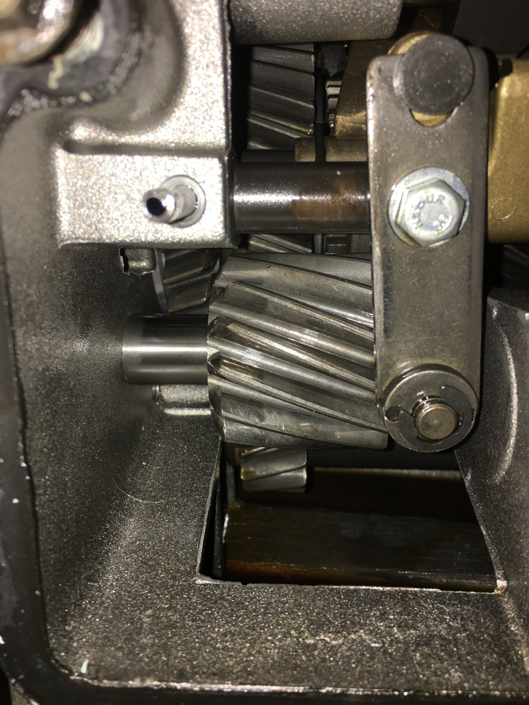

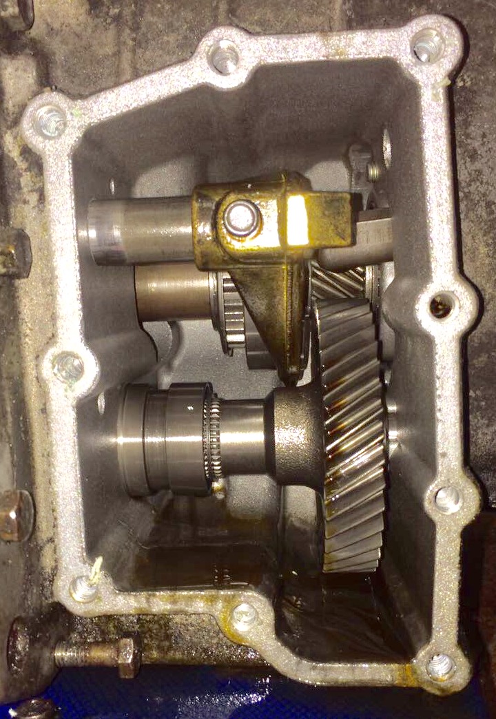

Nach Gerd's Bildern könnte das die Klammer vom Rückwärtsgang sein. Und das Gangrad Rückwärtsgang ist definitiv massiv kaputt.
