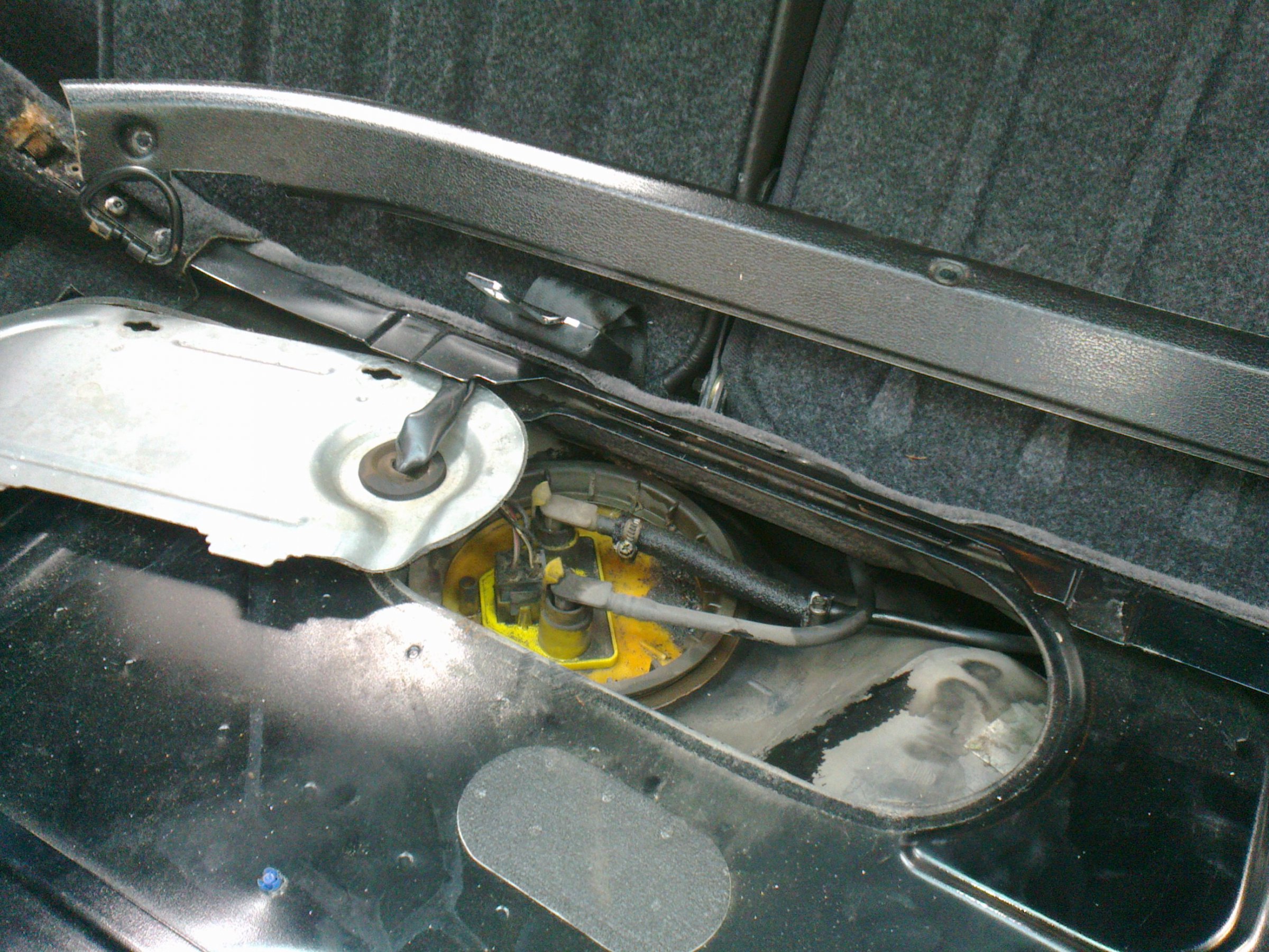

Sieht ähnlich aus bei meiner Tochter, aber scheint trotzdem nicht wirklich 100% dicht zu sein... :frown:
Habe beim Wechsel der Benzinpumpe ein Eckventil erneuern müssen, "Anbau" mit der gleichen "Konstruktion" wie auf dem Foto.
Ist seit über einem Jahr drin und dicht.
Eine geflickte Kraftstoffleitung mit eingesetztem Schlauch und zwei Schellen hatte ich auch - ohne es zu wissen. Hatte 2010 eine neue gebrauchte Benzinpumpe in einer Saab "Fachwerkstatt" eingebaut bekommen. Da hat man wohl beim Ausbau der Alten das Anschlussstück abgebrochen und wollte sich die neue Leitung sparen. Ab ca. 2013 roch es im Auto immer leicht nach Benzin wenn der Wagen lange stand. Anfang 2014 in die Werkstatt gefahren (eine andere) und ich sah noch den Meister heftig winkend im Rückspiegel. Hinter dem Wagen war eine breite Benzinspur von der Einfahrt bis in die Halle, also etliche Liter die auf dem Boden verteilt waren.
Nach dem Öffnen des Deckels im Kofferraum war klar warum. Der eingesetzte Schlauch war an einer Stelle geplatzt. Das scheint also eine Weile zu halten aber vermutlich nicht dauerhaft. Hätte ich die Leitung nicht tauschen können, würde ich so eine Flickstelle zumindest regelmäßig kontrollieren.
Ja, ziemlich genauso sieht das bei dem Wagen meiner Tochter aus, nur trocken noch... :redface:
Man sollte schon ein Stück "Benzin-Schlauch" und keinen "Garten-Schlauch" einbauen... ;-)
Sollte in einer "Werkstatt" ausgeführt eher nicht vorkommen.
