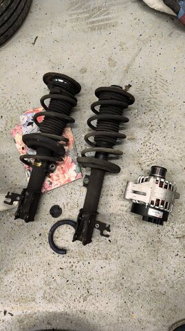

Mann, Mann... Heute wieder Meldung im SID, Batterie wird nicht geladen. Ich prüfe später dann Mal die Kabel durch. Auch die Erregerleitung vom Motorsteuergerät. Kurz vor Weihnachten ist wieder eine Feder gebrochen.
Dieses Jahr war ein hartes für den Wagen, zum Glück jede Menge Geduld und Hebebühne vorhanden.
Was hast denn damals eingebaut?
Eventuell eine überholte beschaffen, sofern es das für den Wagen gibt.
Mehrfachen Federnbruch kenne ich, ich werde beim nächsten Mal Eibach verbauen oder H&R.
Beide bieten auch SERIENersatz an, also ohne Tieferlegung. War ein Tipp vom Teileverkäufer und vom TÜV Süd Prüfer.
AS-PL ist das was der Teiledealer auftreiben konnte. Beim Ausbau hat sich der Bolzen für die Erregerleitung einfach durchdrehen lassen, da ist wohl im Inneren was gebrochen. Leitung zum Motorsteuergerät ist OK, Durchgang ist vorhanden. Kann also nur das sein... Eventuell hab ich beim Einbau zu fest angezogen...
Naja, schauen wir Mal was er am Montag sagt. Domlager/Stützteller muss auch neu. Einpressmutter ist rausgebrochen. IMG-20251227-WA0033.jpeg
Die Leitung "L" mag OK sein (Durchgang von Lima - ECU), hast Du aber gemessen ob das Motorsteuergerät dort eine Spannung "ausgibt"? Das Motorsteuergerät entscheidet über die Erregung, das nimmt die z.B. weg wenn die Drehzahl zu stark absackt um so ein Abwürgen des Motors zu verhindern.

Händler muss das Teil auch zurückschicken. Neuer Generator ist trotzdem bestellt. Mein Oldtimer ist nicht geeignet im Winter als Ersatz einzuspringen.
Alles drin, lädt wieder. Ausbau nach unten ist definitiv einfacher.
Federn (Sachs) ebenso wieder fein.
