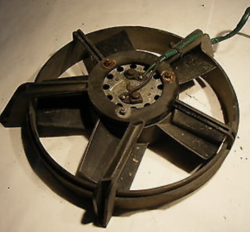

Hat einer von Euch ein Bild, welche Lüftertypen bei originalen Klimaanlagen verbaut wurden ? Habe 2 Bilder angefügt. Der Lüfter mit dem gelben Lüfterrad und dem eher eckigen Kasten - war der auch in den Turbos ?
Danke ...
Bearbeitet von HAGMAN
Hallo Hagman,
es ist der linke Lüfter in schwarz.
VGäfrank
