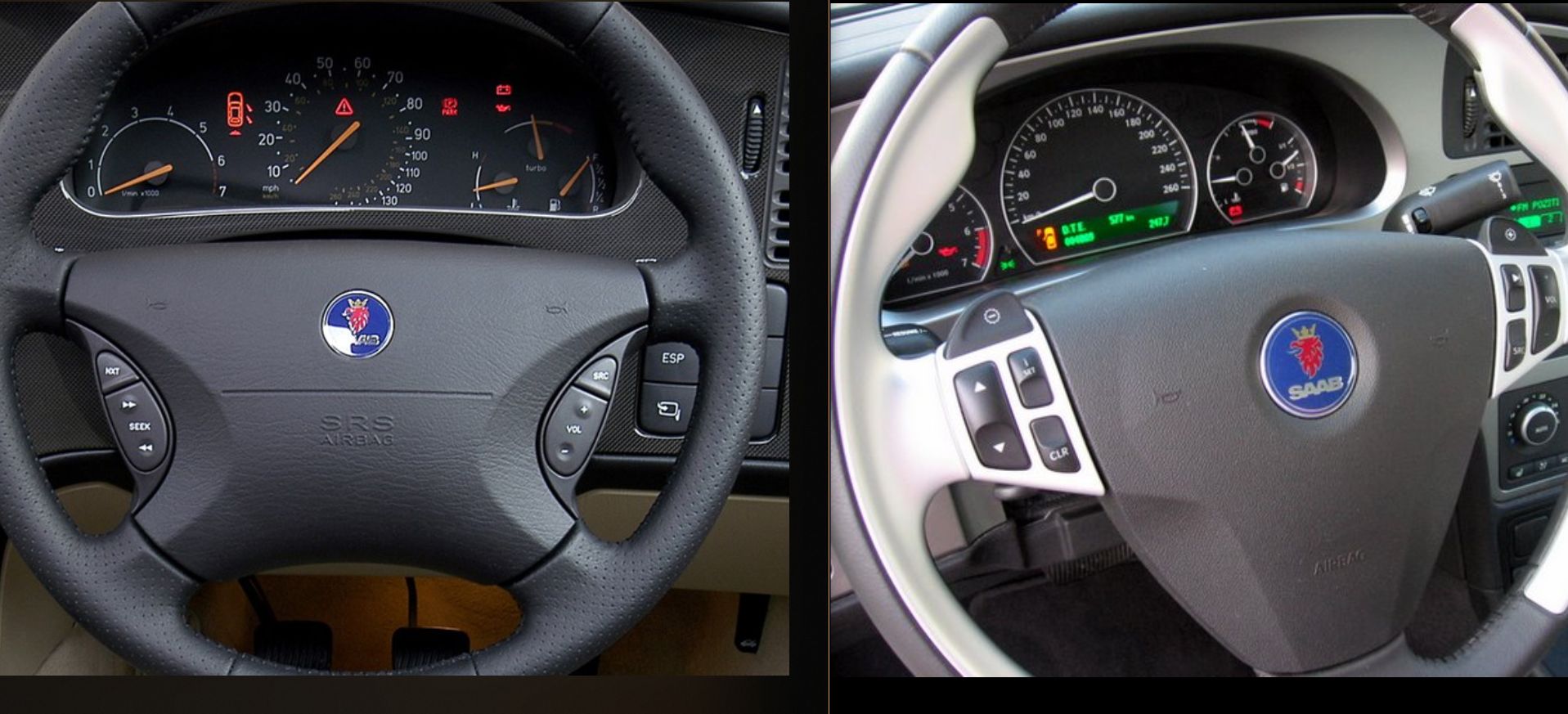

Ich geh mal, davon aus, dass die Widerstände in den Schaltern liegen, da ja nur 2 Kabel zum SID gehen.
So als Beispiel: 160 Ohm ist beim neuen Lenkrad = VOL - beim alten hingegen würde man mit 164 Ohm Vol+ ansteuern.
SEEK>> Taste neues Lenkrad= 494Ohm/ SEEK>> Taste altes Lenkrad=794 Ohm
Ich fürchte, sofern das mechanisch und vom Stecker passt, gilt: Lenkrad dranhängen und über Tech2 auslesen und schauen :biggrin:

Hat leider länger bis zur Antwort gedauert :biggrin: - nun haben wir versucht, dass Chrombrillen-Lenkrad auf den 2004rer zu setzen.
Fazit:
Der Zahnkranz passt, aber die Stecker sind deutlich anders. Passt somit leider nicht.
... Ich muss mich wohl doch mal schlau machen, wie ich beim alten LR die LR-Tasten wieder in Betrieb bekomme...
