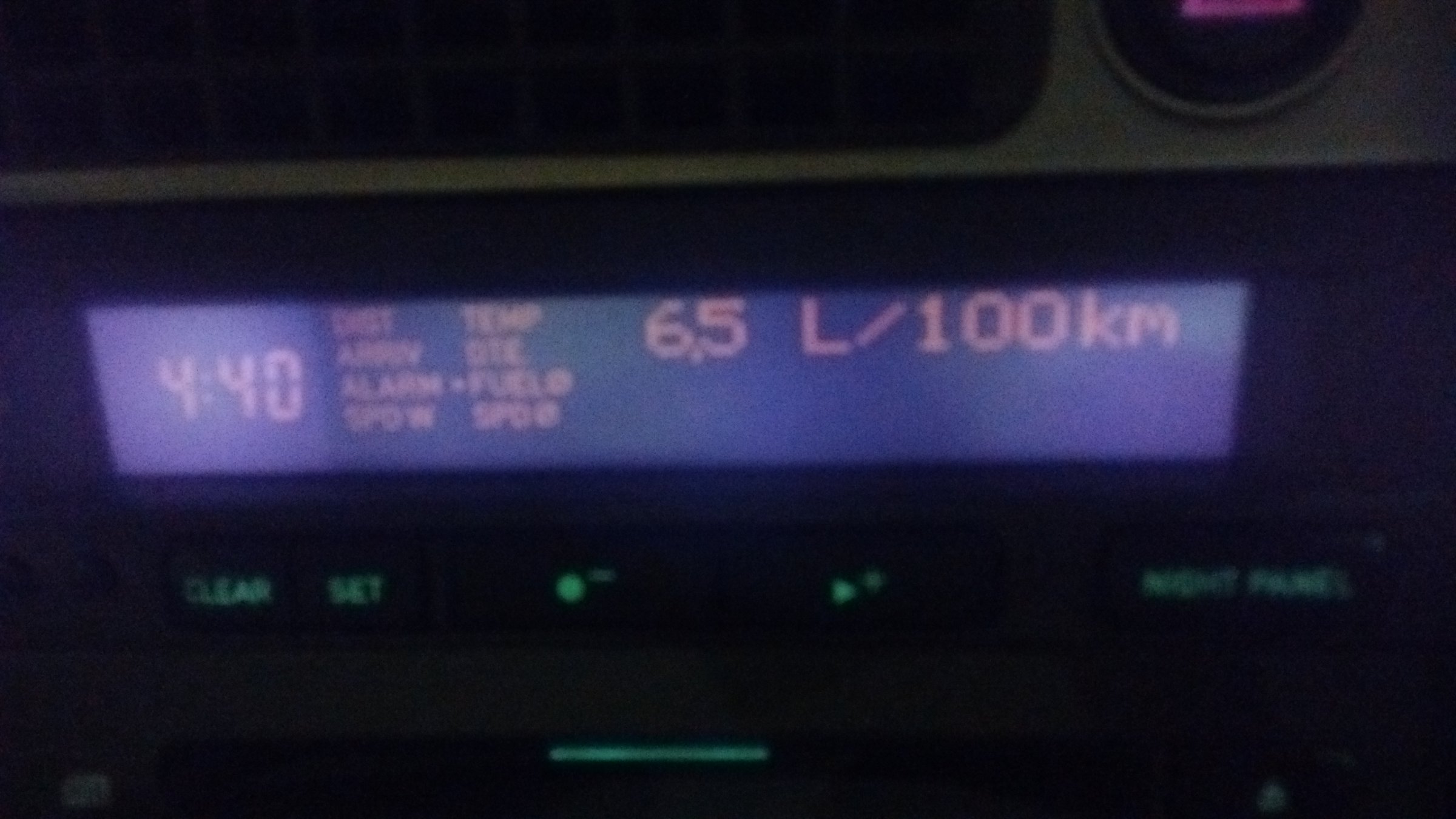

Ursache des erhöhten Benzinverbrauches war der Benzinfilter. Auf der Teststrecke ist der Verbrauch nun um 1 Liter auf 6,5 Liter gesunken. Bin nun guter Hoffnung dass auch der langfristige Benzinverbrauch so auf 7,0 bis max. 7,3 Liter zu stehen kommt, so wie ich das vom früheren 9-3 gewohnt war.
Ich habe den Benzinfilter beim 120'000 km Service nur nicht gewechselt da es offensichtlich war dass der Filter schon einmal ersetzt wurde. Der Saab Serviceplan sieht ja einen Wechsel nur alle 110'000 km vor. Offensichtlich können diese Filter schon sehr viel früher den Benzinverbrauch negativ beeinflussen.

Sah eben wie fast neu aus und war selbstverständlich dich. War übrigends ein MANN Filter.
