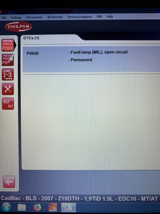

Ausserdem hat das Fahrzeug eine nicht funktionierende MIL.
P0650 konnte ausgelesen werden.
Hat der TE selber ausgelesen und gepostet.

Moin, ja weis ich und hab auch WOW und Delphi auf Laptop. Einziger Fehler, der im System angezeigt wird (siehe Foto) ....
