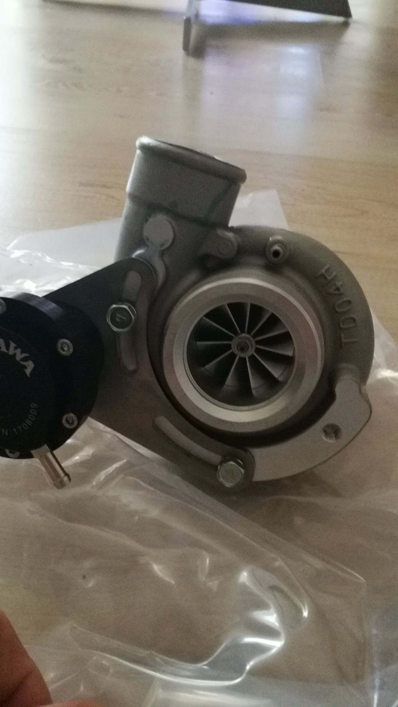

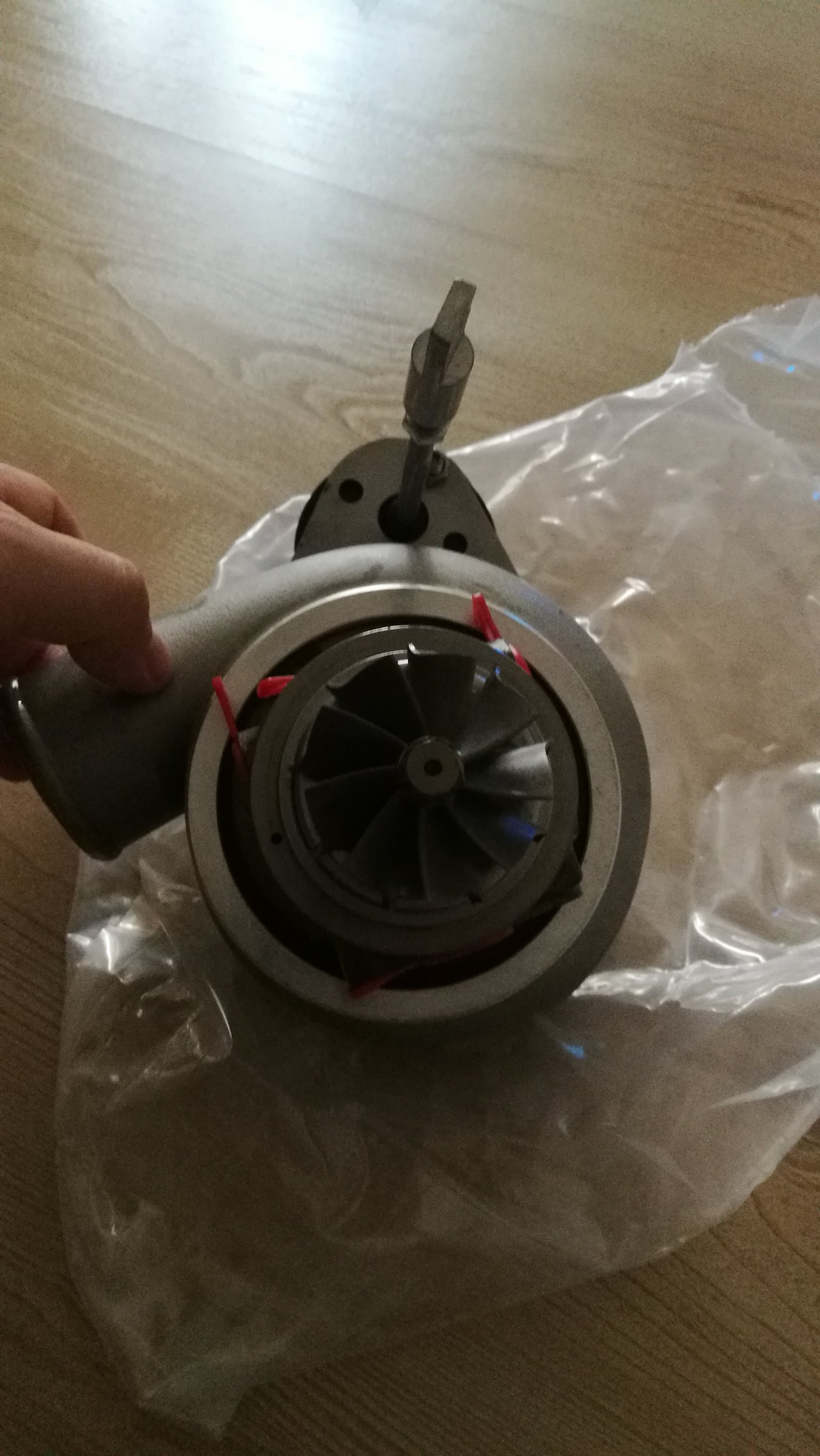

Der turbo ist da!
Hoffentlich ist der besser gearbeitet als mein mamba/kinugawa...
Ich habe nichts zu beanstanden. Ist mein zweiter Kauf bei Kinugawa. Der erste turbo läuft seit 60000 ohne Probleme.
Hast du auch einen Kinugawa Turbolader gekauft?
ich hatte einen von mamba.
jetzt arashi. super. wesentlich besser gearbeitet. auch der guss.
