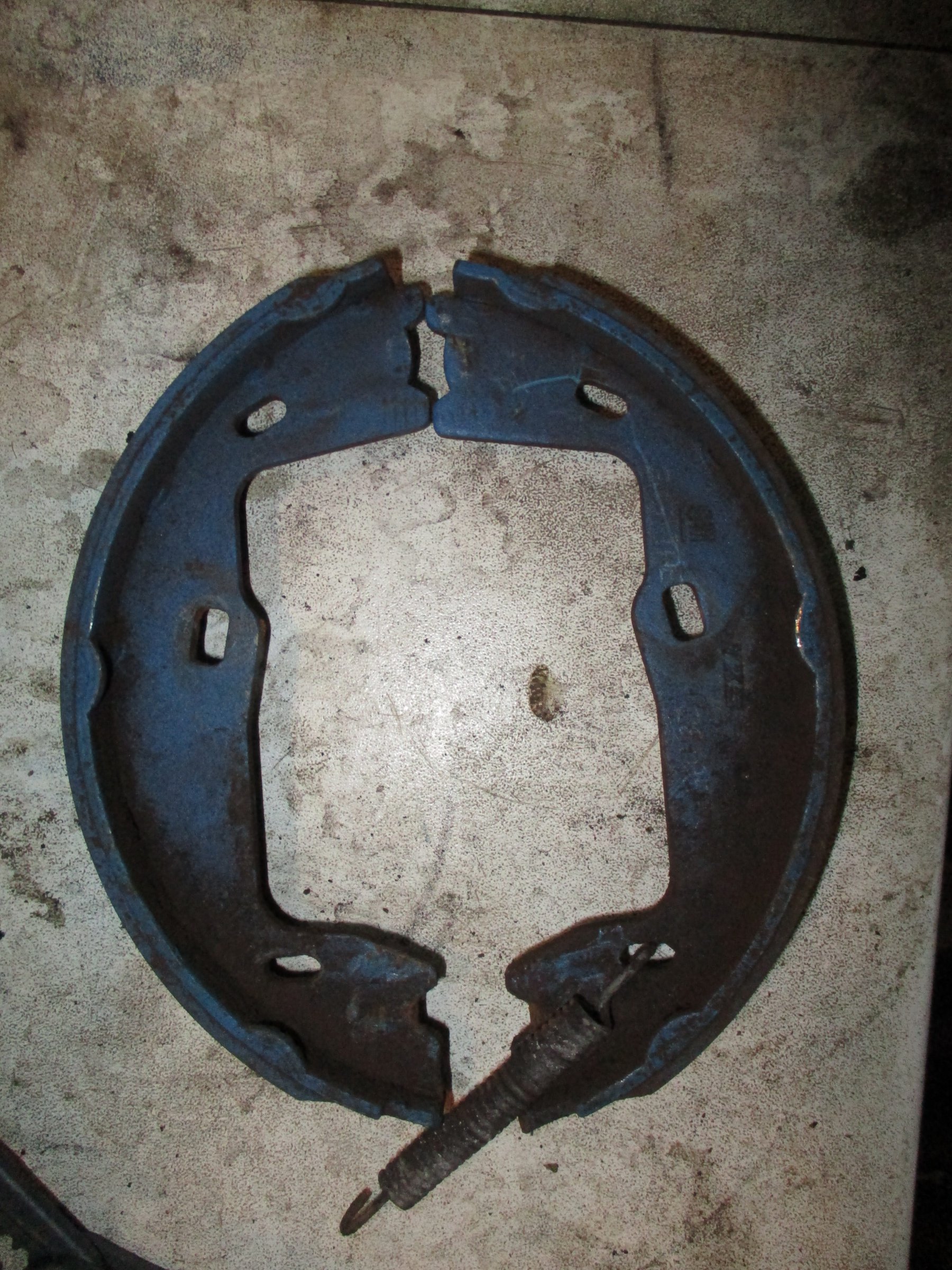

Habe gestern Abend mal die Teile fotografiert. Man hat richtig gesehen wie der Rost unter die Beläge gewandert ist.
Sind das noch die original Beläge?
Haben den Wagen mit ca. 85tkm gekauft und seit dem wurden sie noch nicht getauscht.

Ja, das waren noch die originalen Beläge.
Danke für die Bilder.
