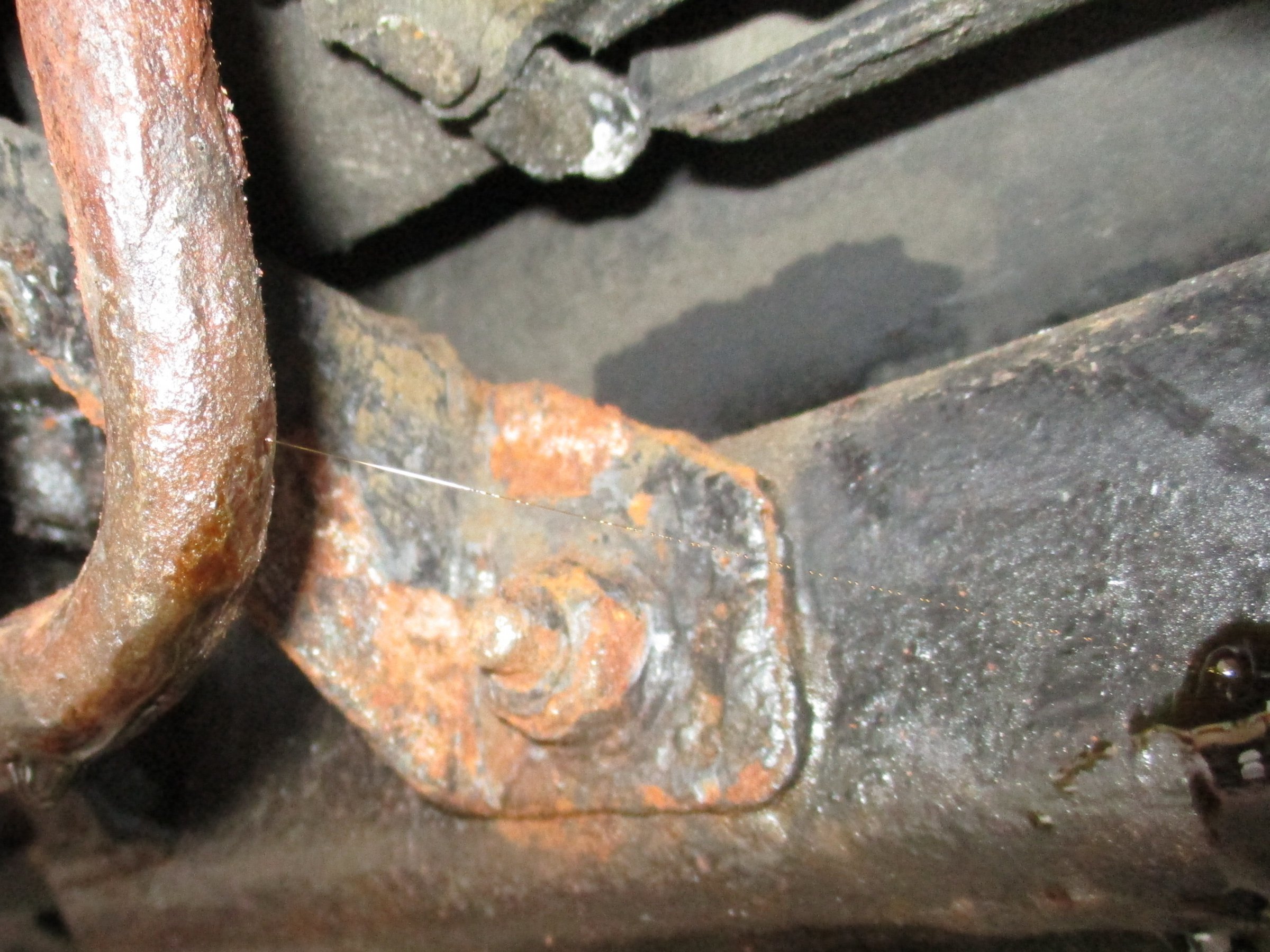

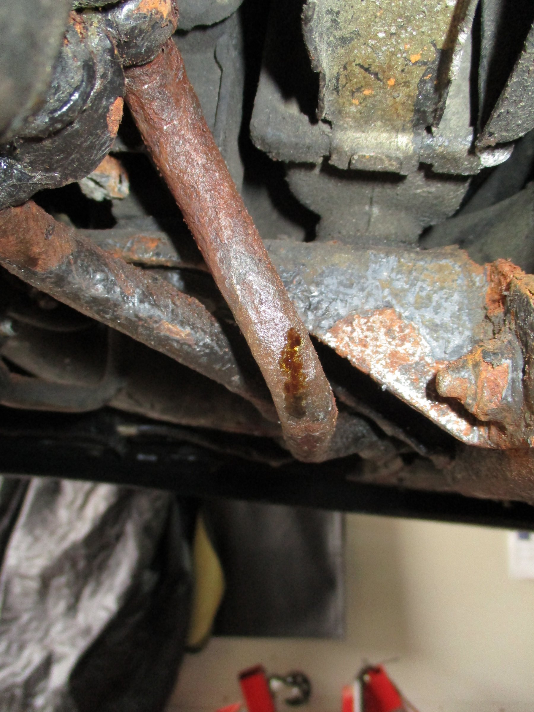

Ist schon eigenwillig, dass mein 9-5 gestern nun auch in einer Öllache stand - Ursache: Ölkühlerleitung durchgerostet. :redface:
Obwohl vor einiger Zeit konserviert - aber wohl zu spät. :eek:

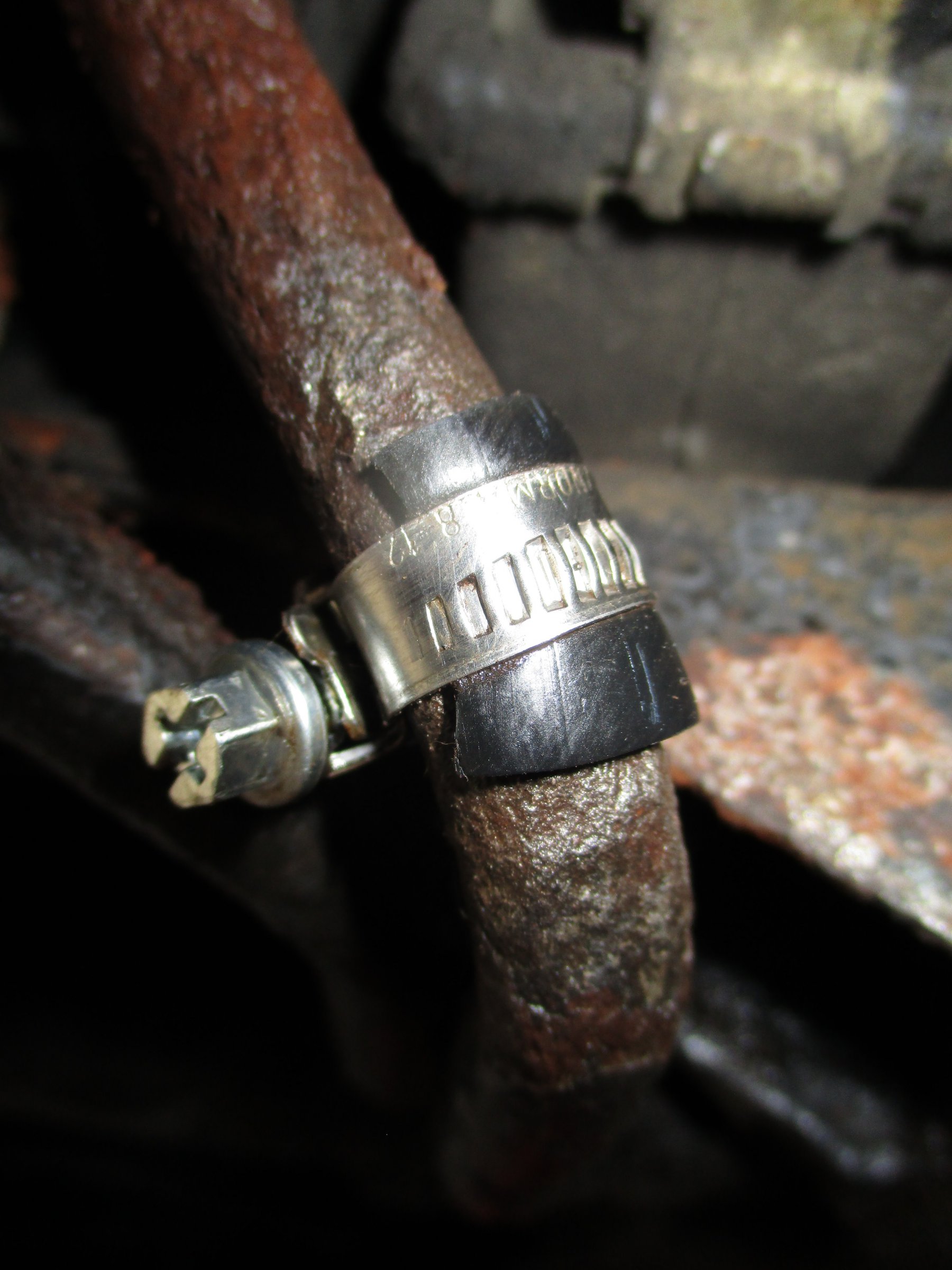

Auch bei mir hält ein Provisorium zunächst dicht - aber dass das eine dauerhafte Lösung sein könnte, glaube ich eher nicht, wenn ich mir das Rohr so ansehe!
Schläuche sind bestellt...
Bei mir war die Durchrostung genau im Bereich dieses "Gummiführungs-Blocks, also an einer geraden Stelle.Ich habe ca 10 cm rohr herausgetrennt und mit dem beschriebenen druckstabilen Schlauch und mit zwei extrem starken Schellen (ich mache mal ein Bild davon bei Gelegenheit) fixiert. Da geht eher der Rest des Wagens kaputt, bevor sich dort nochmal etwas Öl durchdrückt :-)
Das ganze geht aber nur deshalb so gut, weil die Stelle absolut gerade ist.
Dieser Gummiblock ist für mich eine Fehlkonstruktion, denn in dessen Führung sammelt sich Schmutz und Sand und dieser wirkt auf die Leitung wie Schmirgel, kein Wunder, dass das irgendwann undicht wird.. Ich habe den Block nun einfach weggelassen..
Hendrik
Gut, das mag beim 9-3I anders gelöst sein, und mein 900II hat sowas gar nicht. :rolleyes:
Beim 9-5I gibt es da keine solche Halterung, nur der Schlauch ist an einer Stelle geführt.
