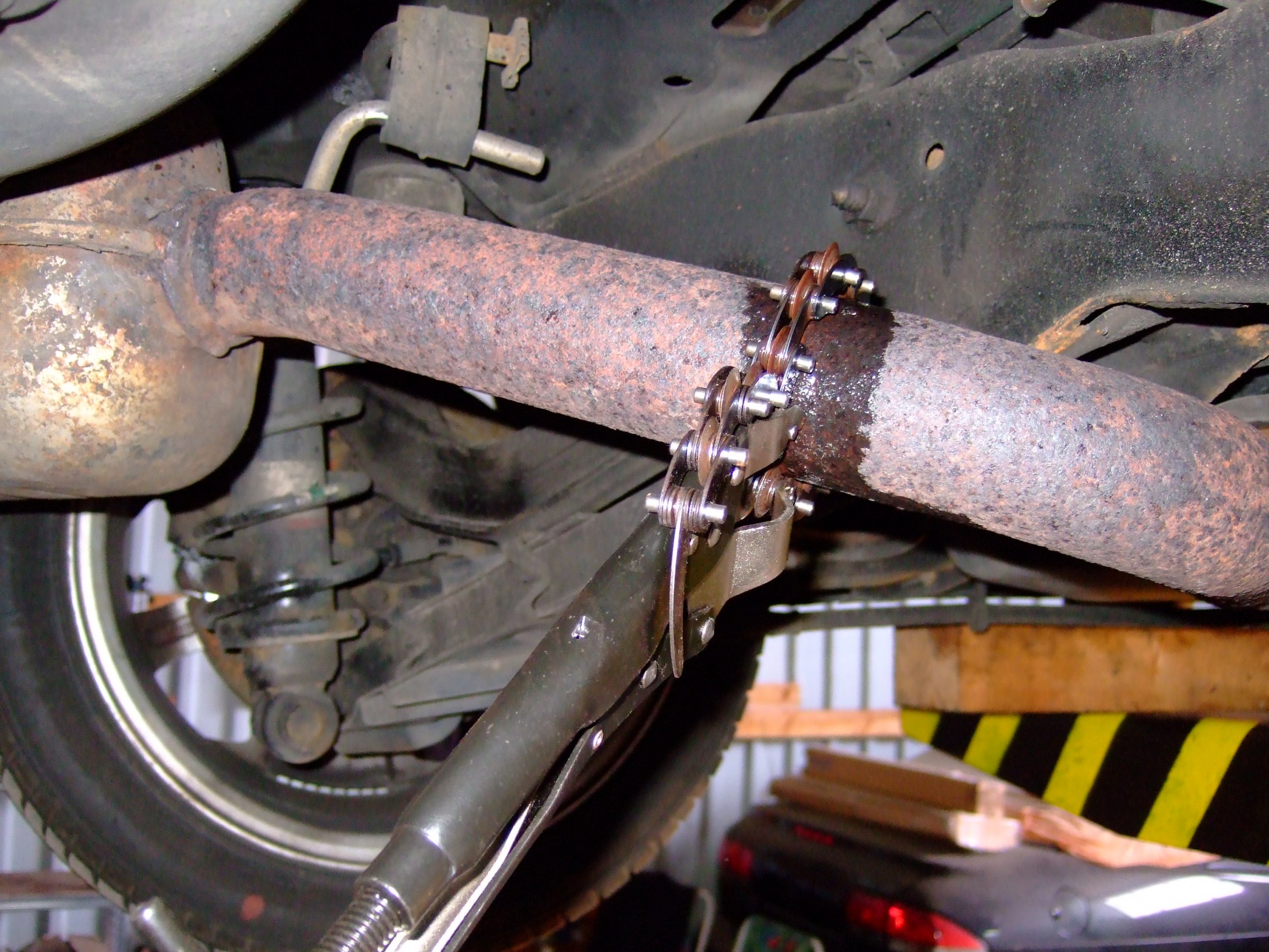

Der Original Auspuff ist ohne Trennung zwischen Vor- und Endschalldämpfer.
Im WIS sollte die Stelle an der man trennen muss markiert sein.
Das ist bei vielen Automarken so wie hier auch, dass der originale Auspuff von MSD bis Endrohr ein Stück ist und so wie ssason schrieb, beim ersten Ersatz an vorgesehener Stelle getrennt werden muss.
Nicht schlecht, dass das bei vielen unserer Schätze jetzt erst fällig wird.
Trennstelle sollte hier erkennbar sein. Einfach am neuen Teil abmessen - aber die Zugabe für das Ineinanderschieben nicht vergessen!
und wenn man sich doch mal vermessen hat, gibt's ja noch Hilfe beim Sandtler - gasdichter Schraubrohrverbinder
