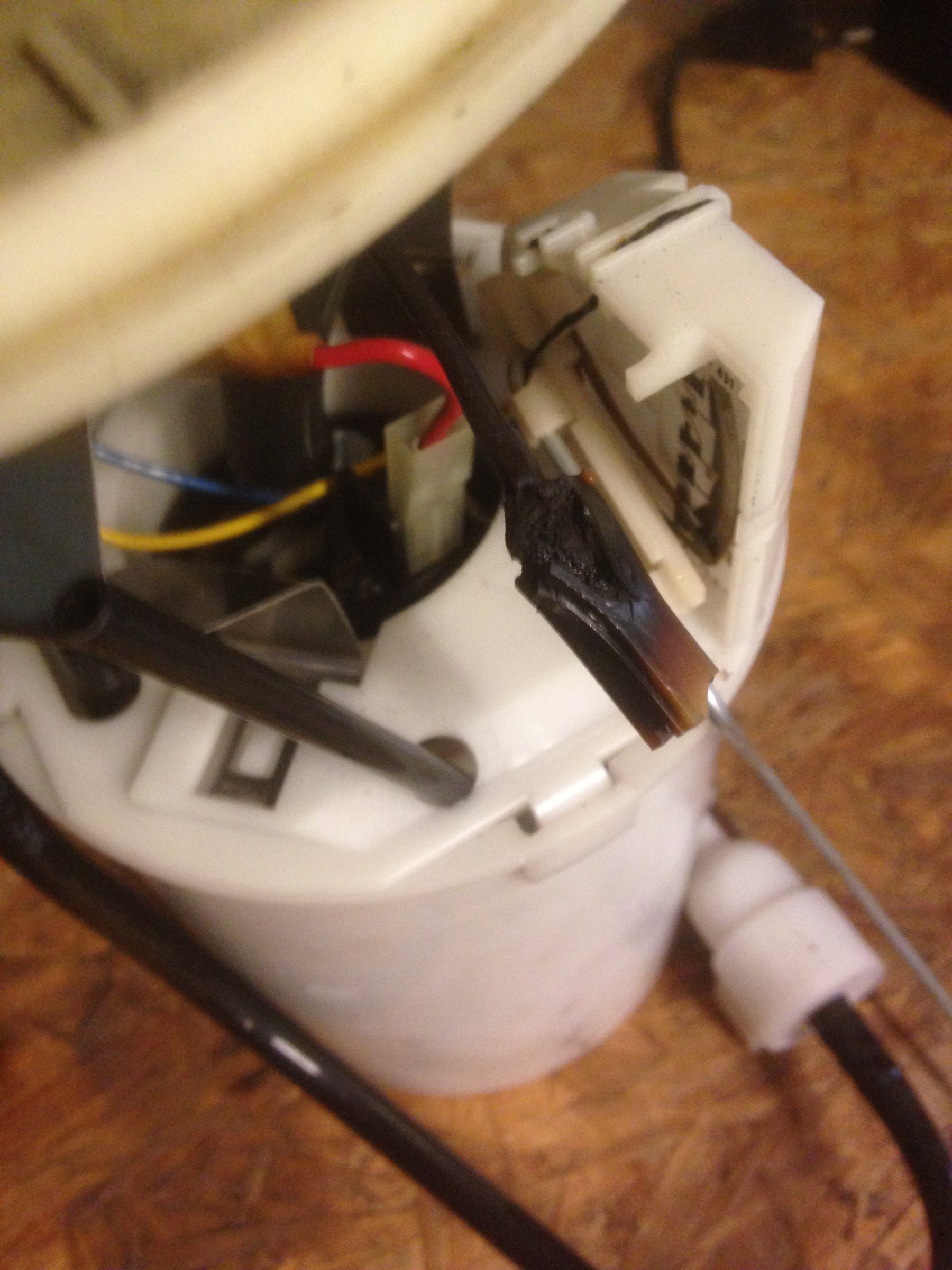

...dabei ist mir dann aufgefallen dass einer der Vorbesitzer oder dessen Schrauber an der Einheit rumgebastelt haben muss, da sie beim Ausbau fast auseinander gefallen wäre und der Schlauch der auf der eigentlichen Punpe sitzen sollte nicht mehr original war. Statt Schlauchklemmen war einfach ein Stück Draht zur Befestigung verdreht worden, vermutlich ist es auf einer Seite zu locker gesessen und hat die über 3 Bar Druck nicht aufbauen können.
----------> So ein Sch...fehler echt!!!!
Hatte noch ne gebrauchte Benzinpumpeneinheit daheeim, also diese eingebaut und siehe da:
Er läuft wieder super!!!! Alles ganz normal wie er soll!!
Und all das wegen so nem doofen Fehler!!!

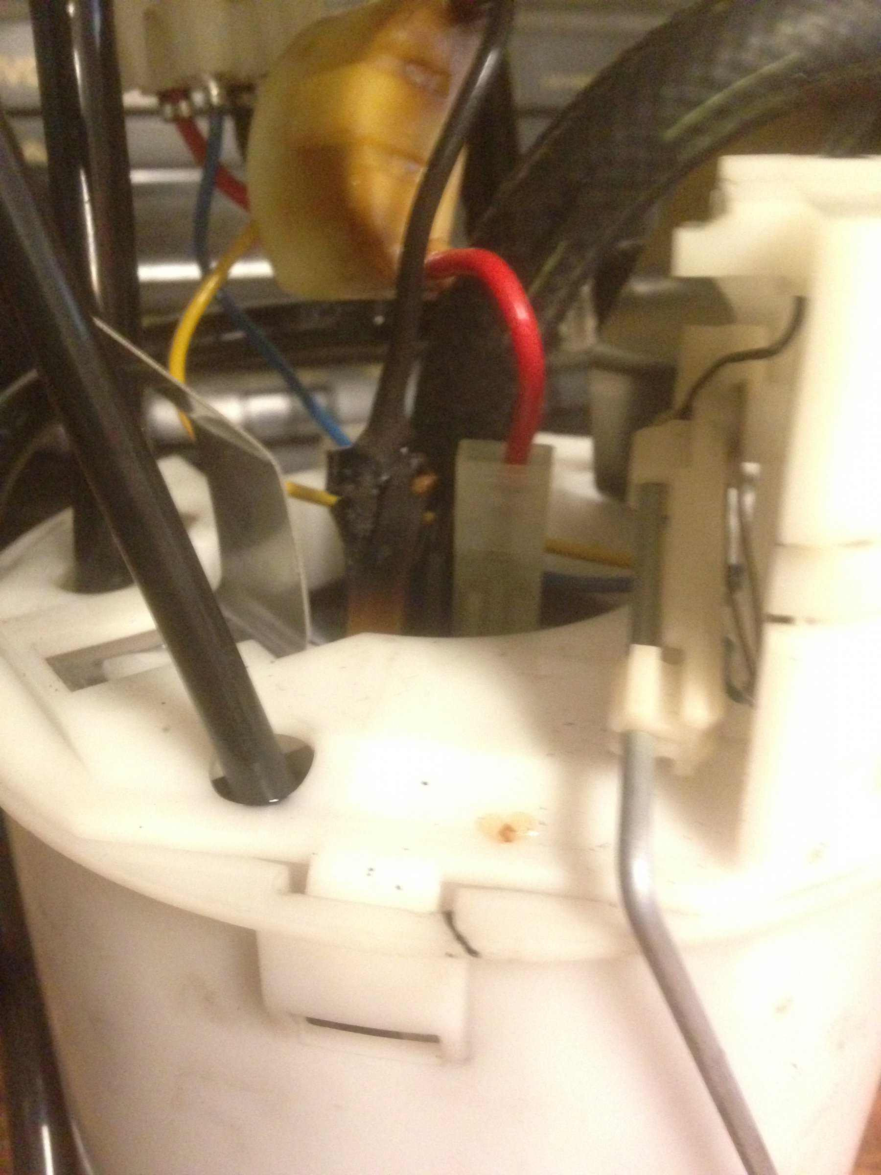

.....und von wegen Bastelei an unseren Karren, die wir aus 3. oder wer weiß was Hand haben.
Schau mal auf die Benzinpumpe die ich gerade ausgebaut habe !!
Mein 9-5 ist gestern vorm Haus an Spritlosigkeit liegen geblieben - Pumpe lief nicht mehr.
Erschreckend!!
Masse hat irgendwann mal tüchtig geschmort.
Eine Ahnung warum habe ich, wenn ich in die Historie der alten Rechnungen schaue....:redface:
Bearbeitet von icesaab
Ist ja echt krass sieht übel aus, so ein kleiner Fehler große Wirkung...
