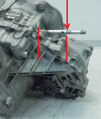

Was bedeutet "NLS Use" ? Danke für den Hinweis, dass es 2 unterschiedliche Umlenkeinheiten gibt. In dem von Sven verlinkten Thread ging es unter Anderem auch um die unterschiedlich langen Schaltwellen.
Die lange Schaltwelle muss ja dann die, mit den zwei Abplattungen sein, die Du oben verlinkt hast.
Ich werde nochmal zwei Bilder anhängen, wo ich eingezeichnet habe, was ich meine. Bei der langen Schaltstange sieht es so aus, als wäre die alte "kurze" einfach mit einem dünneren Stück verlängert worden. Die Frage wäre, ob der dicke Teil der langen Schaltwelle genauso lang/identisch mit dem eines Getriebes mit kurzer Schaltwelle ist.
Weil wenn das identisch wäre, könnte man ja einfach den längeren dünnen Teil abschneiden und so auch Getriebe mit ursprünglich langer Schaltwelle verbauen.
Wäre bestimmt auch für andere Leute, die ein Austauschgetriebe suchen, interessant. z.B. für Ihn hier: http://www.saab-cars.de/threads/ersatz-getriebe-fm57-b02-9-5-baujahr-2002.54516/
Mir ist klar, dass das eine Frage ist, die nur schwer beantwortet werden kann, weil sich vermutlich nur wenige Leute eine solche Fragen stellen und sich dann auch noch so gut auskennen. :smile:
Ja, so sieht das aus. Macht ja auch Sinn wenn die neue Umlenkung nicht mehr so lang nach vorne baut. Die alte ist ja schon schräg (der schwarze Teil) und dann sitzt davor noch die Hülse mit dem Anlenkpunkt für die Stange. Das entfällt ja alles. Entsprechend muss die Stange nach hinten reichen.
Frickeln würde ich da nix, dafür müssen die Winkel zu genau stimmen. Die neue Umlenkung kostet ja nun nicht die Welt im Vergleich zur ganzen Aktion. Vielleicht bekommt man das Getriebe ja gleich mit dieser geliefert, einfach mal nachfragen.
