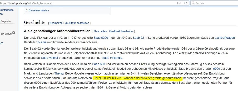

hier , kannst du was lernen, wiki Auszug , was ein Joint Venture ist bitte im Internet suchen
...."Nach Verlusten auf dem Fahrzeugsektor im Jahr 1989 und gescheiterten Kooperationsplänen mit Ford ging Saab-Scania im Dezember 1989 eine Partnerschaft mit dem US-Konzern General Motors ein.
Im März 1990 wurde mit dem Fahrzeugsektor der Saab-Scania AB dann das Joint-Venture Saab Automobile AB gegründet; die Unternehmensanteile lagen zu je 50% - 50 % bei GM und Saab.AB
Im Januar 2000 verkaufte Saab AB seine restlichen Anteile. Die Saab Automobile AB war damit vollständig im Besitz von General Motors."
Ja, da steht in dem von Dir erwähnten Beitrag von Wikipedia aber auch drin das der 9000 bis 2010 gebaut wurde und dann der 9-5 folgte :confused::
Da lerne ich nur draus, daß man in der Realität nicht alles glauben und so hinnehmen kann was im Internet steht, und das auch Wikipedia nicht frei von Fehlern ist. Und in der Realität kann man in einem Joint-Venture mit 50% Betiligung weder die Mehrheit noch die Führung haben!
