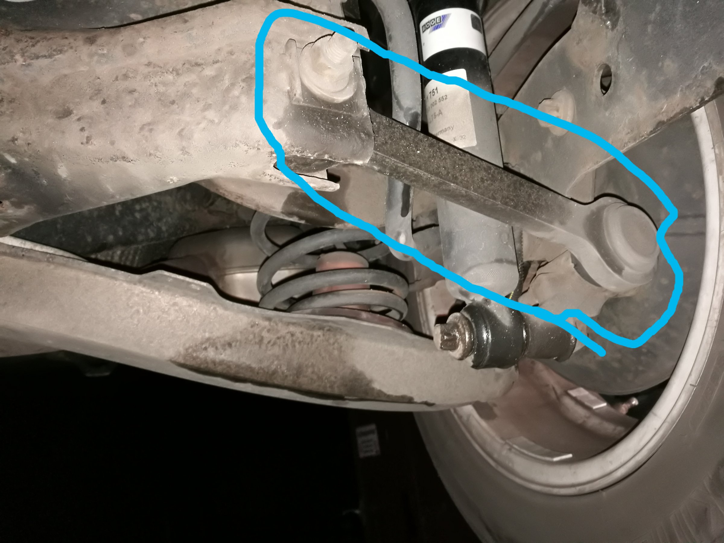

Heute Abend nach der Arbeit wollte ich ein Termin für HU/AU Untersuchung vereinbaren.
Der netter Prüfer hat gesagt “wir können auch jetzt sofort prüfen“.
Ab auf die Bühne.
Alles gecheckt. “Der Zustand des Autos ist super. Ich würd' gern von Ihnen kaufen. So ein Auto würde ich auch nicht verkaufen wollen.“
HU wurde wie bei [mention=7668]Urbaner[/mention] mit Fiat AGR-Dichtung durchgeführt. Ich war skeptisch. Der Prüfer sagte überraschend “sehr saubeeeer.“ :biggrin:
Ich wurde trotzdem für die Nachprüfung eingeladen, weil ein Teil, welches eine Manschette hat und es wie ein Querlenker aussieht, hinten links erneuert werden muss.:rolleyes:
Der Prüfer sagte, es soll Spurstangen heißen aber im Internet finde ich etwas anders als das Teil.:confused:
Ich konnte nicht fotografieren, weil ich mein Handy nicht dabei hatte.

Du meinst entweder dieses Teil, das auch Skandix als "Spurstange" bezeichnet...
http://www.skandix.de/de/fahrzeug-teile/fahrwerk-lenkung/aufhaengung/achslenker/achslenker-hinterachse-spurstange-achsstrebe-unten-ohne-allrad/1011685/
...oder diese "Spurstange" :rolleyes::
http://www.skandix.de/de/fahrzeug-teile/fahrwerk-lenkung/aufhaengung/achslenker/achslenker-hinterachse-spurstange-achsstrebe-oben/1032057/
Beide würde ich eigentlich als Querlenker bezeichnen unten/oben.
Ich werde ein Foto davon machen. Ich werde sehr dankbar wenn ihr den Name des Teil bennen würdet.

Wie heißt das Teil an der Hinterachse und unterscheiden sie rechts und links oder sind beide gleich?
Muss ich nachdem ich neue Teile gebaut habe Spur neu einstellen lassen?
Wie sind die Teilenummer für das Teil und die Schrauben?
Danke im Voraus.

[ATTACH]153952[/ATTACH]
Hast PN dazu……
Danke [mention=467]brose[/mention] und [mention=800]patapaya[/mention] ,
es mag sein, dass die Frage für Euch dumm klingt aber ich bin leider eine Laie wenn das Thema um Fahrwerk geht.
Muss Spur nacher eingestellt werden?

Ja..........
Hast PN dazu..........
Dank Euch, vorallem an [mention=467]brose[/mention] (Thomas) hat mein Saab HU/AU bestanden. :top:
Noch 2 Jahre wird die Stahlkönigin auf der Straße rollen. :smile:
