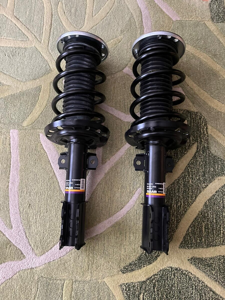

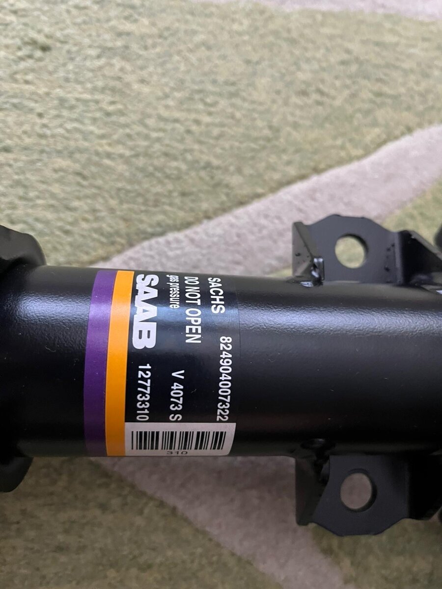

Alles klar.Danke.Ich habe jetzt nach neuen Kentnissen alles geprüft,was ich gestern bestellt habesmile.Das ist richtig.Nur die Stossdämpfer habe ich heute noch bei Schwedenteile original bestellt,weil ich gestern nicht sicher war,ob die mir passen.Mir war es nicht klar,warum bei den originalen eine Nummer für links und rechts,und bei Aftermarket(von KYB) eine Nummer für links und andere für rechts.Die habe ich gestern schon bestellt,mit Hoffnung,dass die passen.Jetzt habe ich genug Ersatzteile.Übrigens,bei den,die ich heute bei Schwedenteile gekauft habe,steht 2008-2011.Alles durcheinander.Ich warte jetzt auf die Lieferungen und suche schon guten Federspanner.

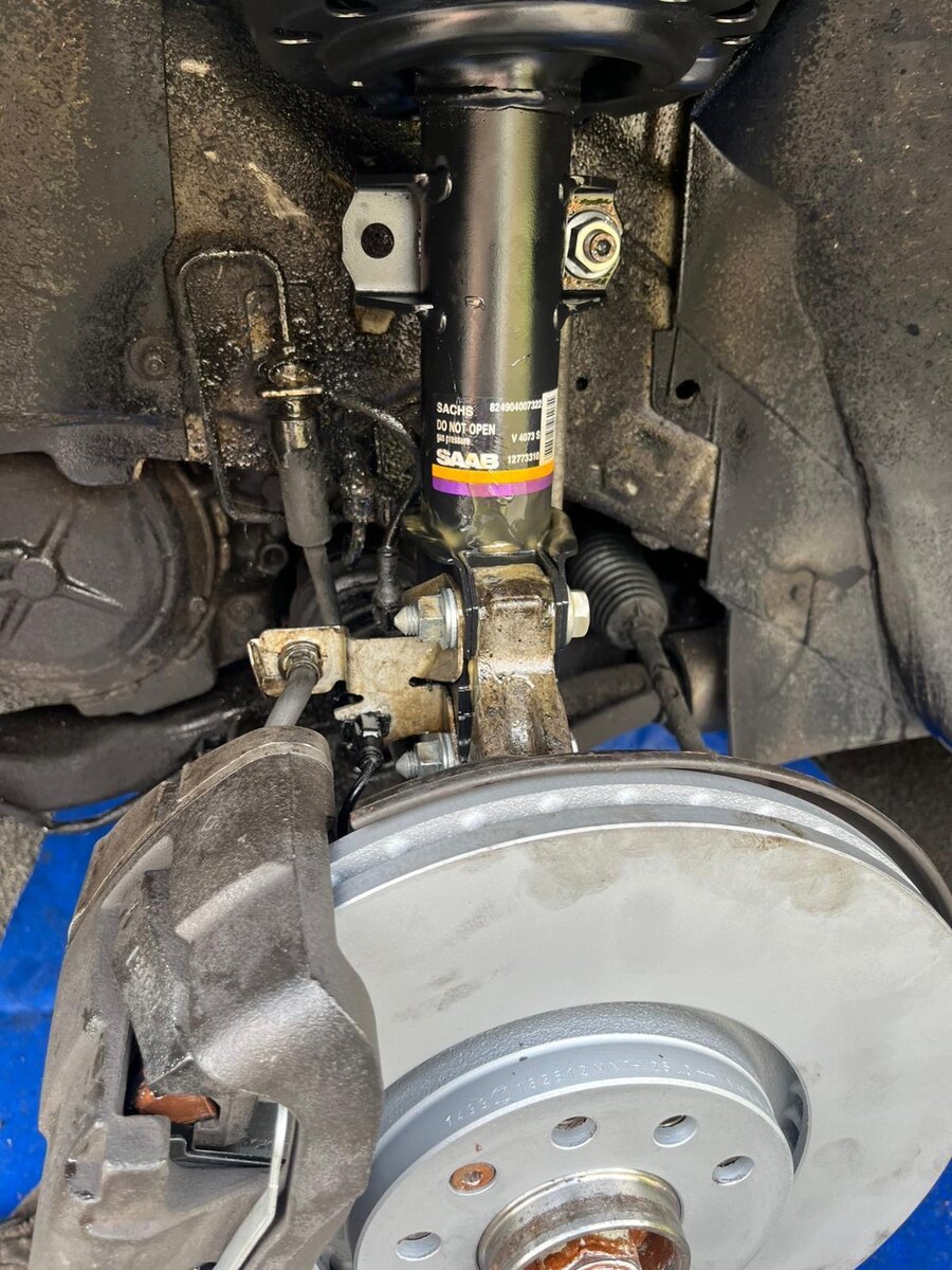

Die unterschiedlichen Stoßdämpfer-Ersatzteilnummern für links und rechts bei den 9-3ern ergeben sich daraus, dass es werkseitig verschiedene Federbeine für links und rechts passend gab.
Bei diesen Federbeinen waren die Halter für die Bremsleitung und das ABS-Sensorkabel am Federbein angeschweißt.
Da der Halter immer in Fahrtrichtung nach vorne zeigt, benötigt es ein Federbein für links und eines für rechts.
In den späteren Baujahren entfielen die angeschweißten Halter und es gab nur noch die Federbeinvariante ohne Halter, welche für beide Seiten passen.
Bei diesen beidseitig verwendbaren Federbeinen benötigt es jedoch einen Zusatzhalter für links und rechts, der mit dem Federbein am Achsschenkel verschraubt wird.
Ohne diese Zusatzhalter können die neuen beidseitig verwendbaren Federbeine an den älteren Fahrzeugen mit links/rechts unterschiedlichen Federbeinen nicht verwendet werden.
ABS-Sensorkabel und Bremsschlauch können nicht befestigt werden
Der zusätzliche silbern farbige Halter ist aus dem beigefügten PDF Montagehinweis von Sachs ersichtlich.
Auf dem Foto ist die ältere mit am Federbein angeschweißte Variante zu sehen.
